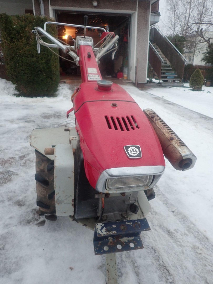

Dzień dobry! Niedawno zakupiłem mały ciągnik jednoosiowy z lat 70. marki ISEKI (model KS500).
Wyposażony jest w silnik czterosuwowy o oznaczeniu KF521 o pojemności 181 cm3 i mocy 6 PS. Na razie zrobiłem ogólny przegląd maszyny włącznie z dokładnym wyczyszczeniem gaźnika Mikuni (prosta konstrukcja bez żadnych membran). Ten model ISEKI z lat 70. zawsze mi się podobał z uwagi na ciekawą stylistykę z charakterystycznym prostokątnym reflektorem (światła mijania i drogowe), sporą ilością elementów chromowanych i malowaniem takim, jak w motocyklach :-). 3 biegi pociągowe i 3 szosowe do przodu, dwa biegi wsteczne, niezależna blokada kół przy skręcie oraz hamulec cierny w tej klasie maszyny to już naprawdę wypas. Waga netto maszyny wg instrukcji to 113 kg.

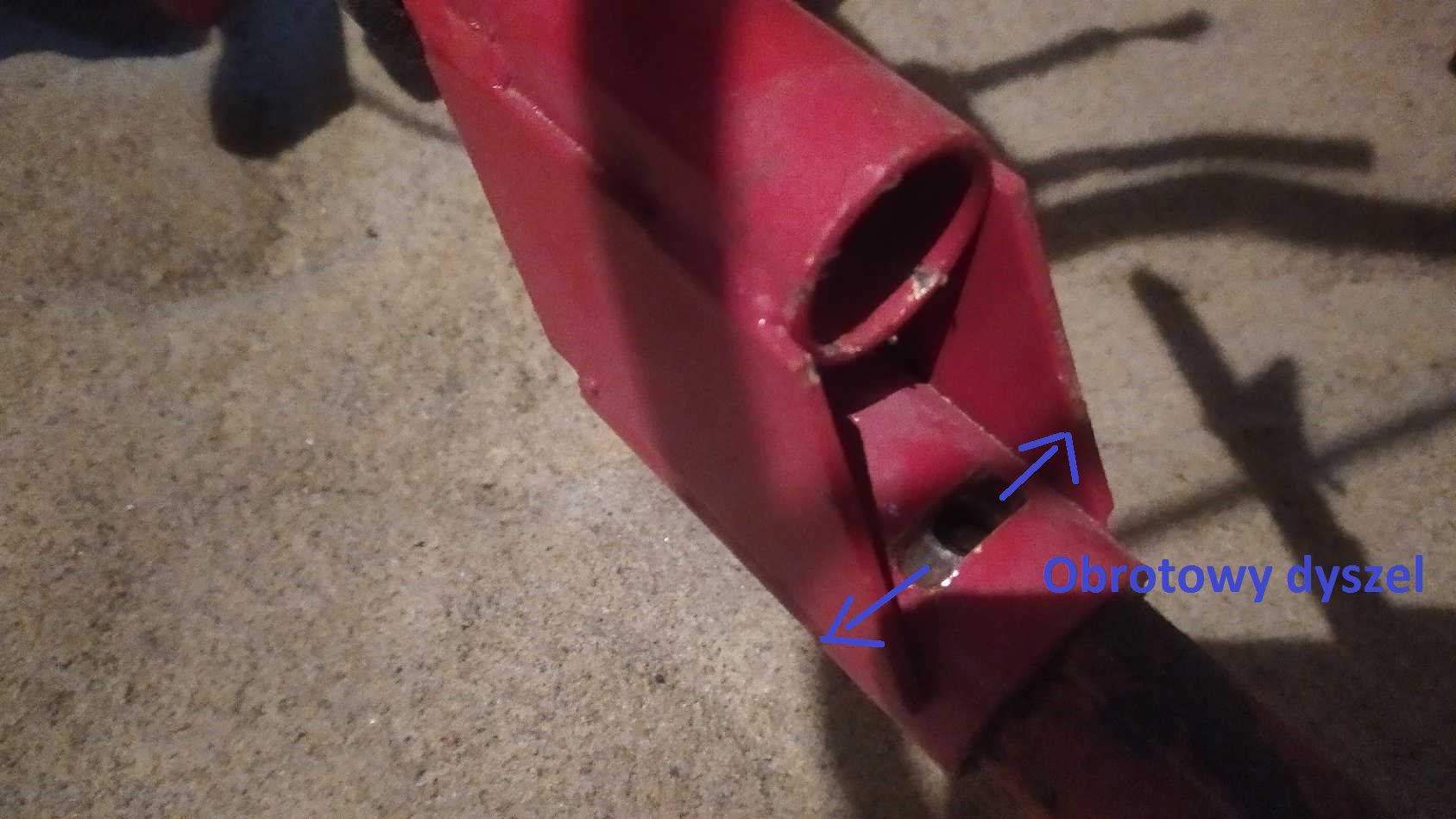

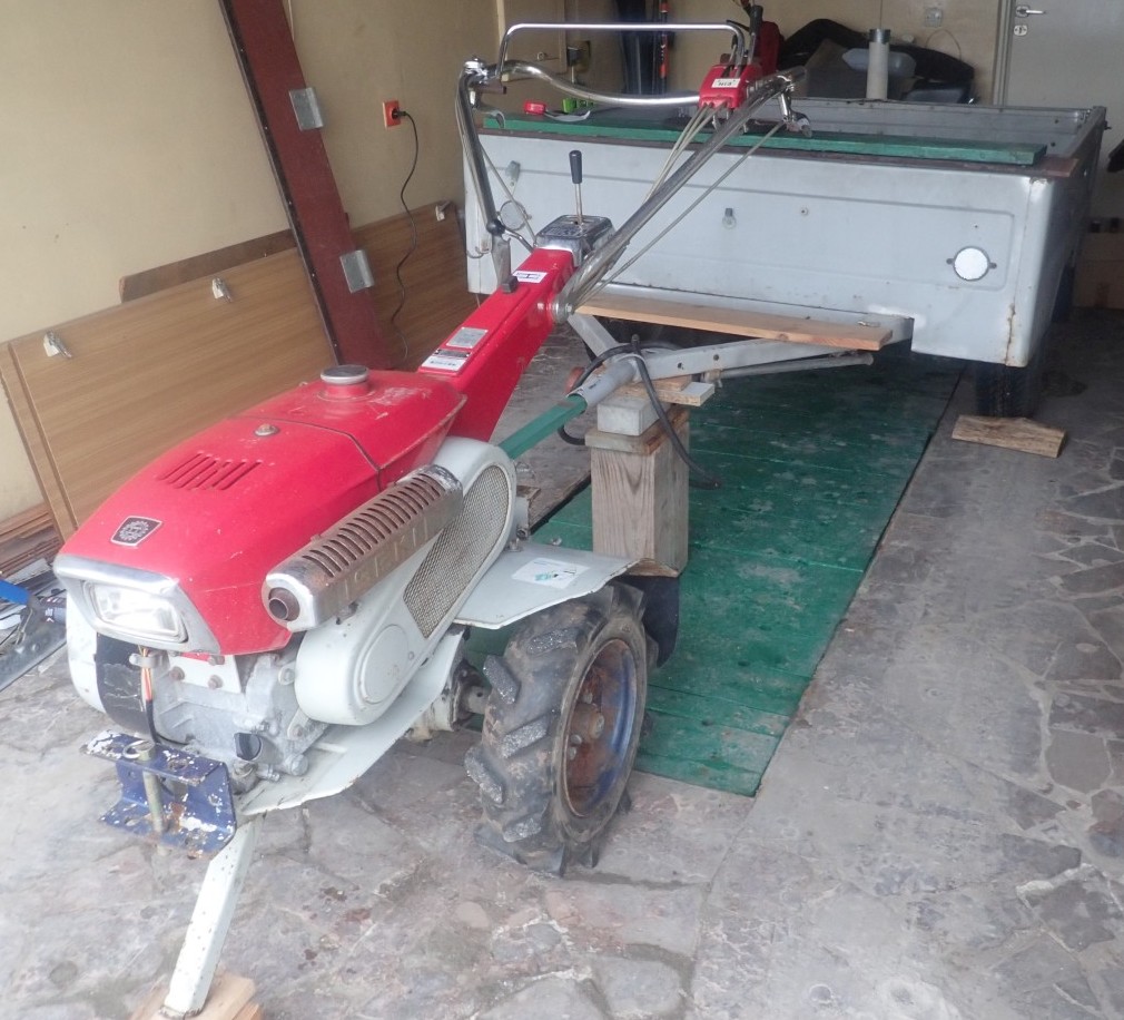

Na razie jestem na etapie dostosowania małej przyczepki samochodowej, aby można było wykorzystać sprzęt do przewozu drobnych ładunków. Mam tutaj pytanie do szanownych forumowiczów - czy dyszel przyczepki powinien być obrotowy (wzdłuż swojej osi)? Takie rozwiązanie stosowano chyba przy fabrycznych przyczepkach Terra Vari. Załączam poglądowe samego obrotowego zaczepu (chyba właśnie z Terra Vari).
Przyznam się, że znacznie prościej byłoby dorobić po prostu zwykły dyszel z punktem obrotu lewo-prawo jedynie na sworzniu samego zaczepu (bez obrotu wzdłuż osi dyszla). Zastanawiam się czy rzeczywiście taki obrotowy dyszel jest niezbędny w ciągnięciu przyczepki przez "dzika"...

Obrotowy dyszel jest konieczny jak chcesz jeździć po jakichkolwiek nierównościach - zapewnia on wzajemny wykrzyż osi ciągniczka i przyczepki. Inaczej jedno z kół na nierównościach będziesz miał w powietrzu - pół biedy jak w przyczepce, gorzej jak napędowe od ciągniczka. Nie mówiąc już o niepotrzebnych dodatkowych obciążeniach konstrukcji...

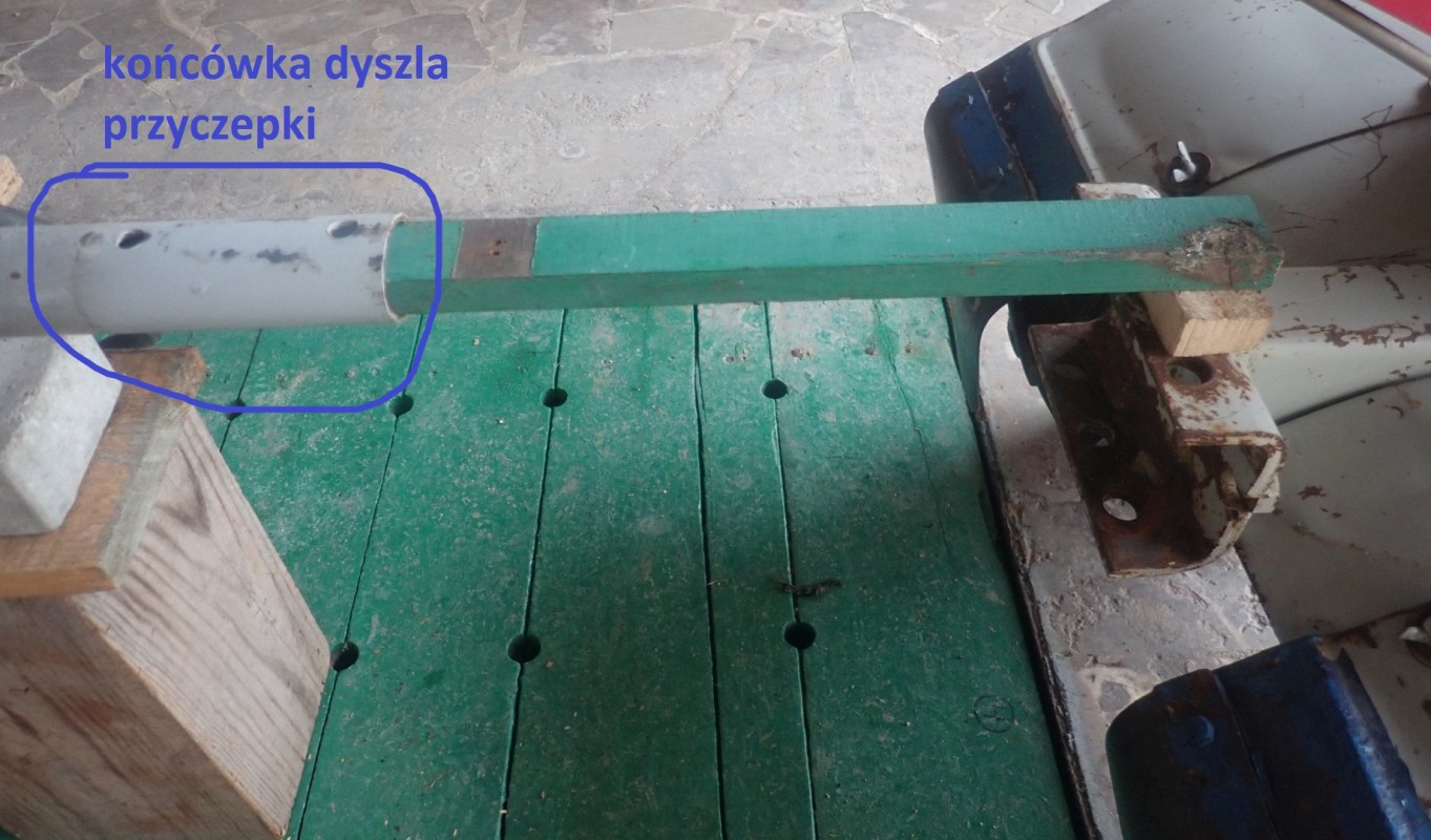

Dzięki za ekspresową odpowiedź. W takim razie muszę to jeszcze przemyśleć w jaki sposób zrobić ten obrotowy dyszel. Byłem już raz na złomie, ale trudno było dopasować dwie rury, aby pasownie wchodziła jedna w drugą. Może ktoś miałby pomysł jak to wykonać w jakiś prostszy sposób...

Dwie rury albo rura i pręt. W razie czego zawsze możesz udać się do tokarza i coś dorobi... Albo nawet będzie miał na warsztacie jakieś pozostałości...

Rzeczywiście zapewne czeka mnie wizyta u tokarza/spawacza. Ale ważna jest ta wiedza, że dyszel powinien być jednak obrotowy. Z zaczepem kulowym przy zwykłej przyczepce nie ma tego problemu, ale do dzika taki typ podłączenia kulowego nie zdałby egzaminu (dyszel nie może chodzić "góra - dół").
