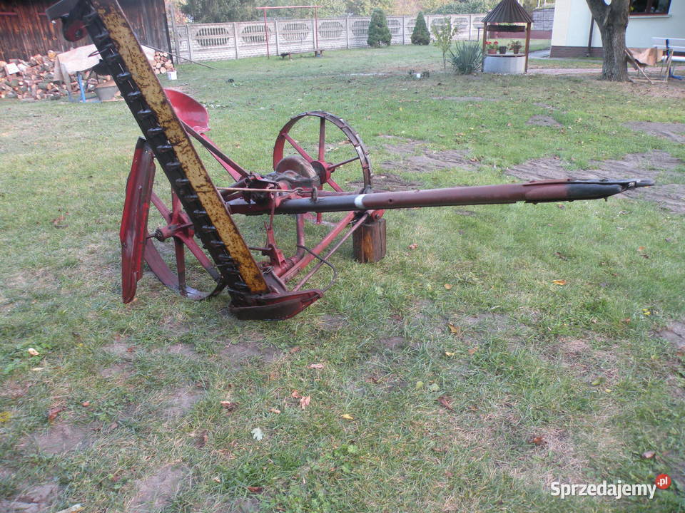

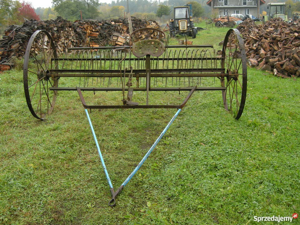

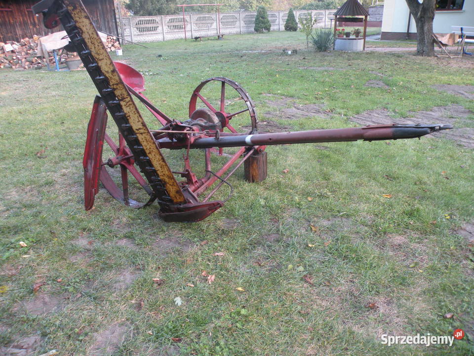

Grabiarka np. w ten sposób, kopaczka, kosiarka też podobnie i wszystko jest "odwracalne" do stanu pierwotnego...BezdomnyPirat pisze: ↑27 sty 2022, 15:04 nie jestem rolnikiem z dziada pradziada jak się to mówi, i nie bardzo się na tym znam

Właśnie takie coś miałem na myśli. Tylko u mnie był jeden dyszel na środku grabiarki. Był podobny do dyszla transportowego od snopowiązałki WC-3. Zdjęć czy planów nie posiadam - grabiarka jakieś 25 lat temu została zezłomowana.
