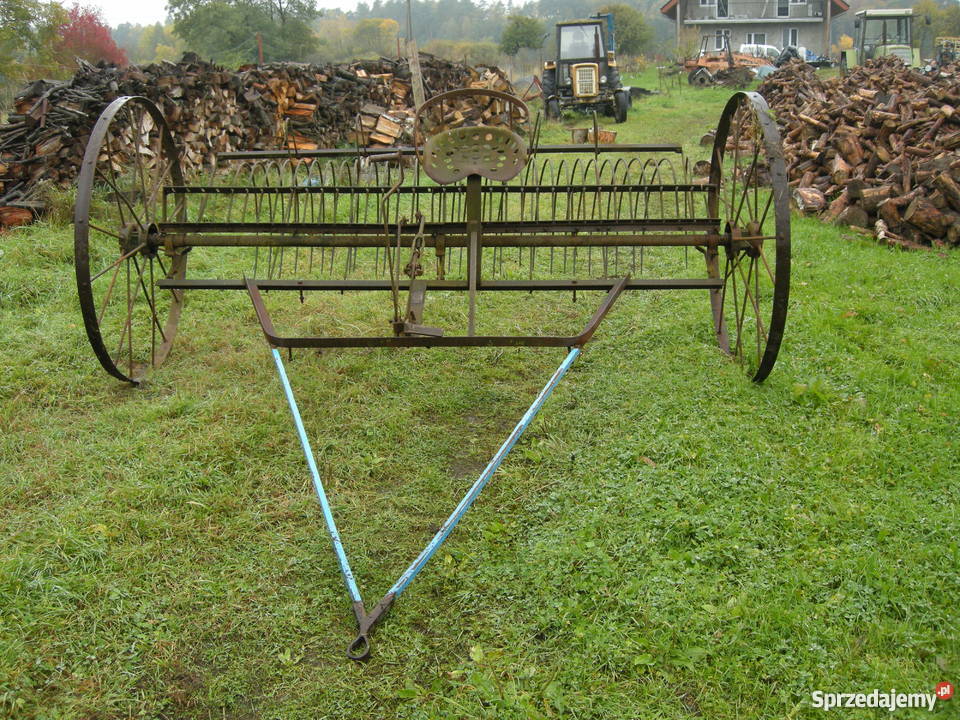

mam w posiadaniu grabiarkę konna, kosiarkę konna i widlak konny
chciałbym to przerobić tak aby można było podłączyć je do traktora
mógłby ktoś wytłumaczyć mi jak to zrobić

Wystarczy na środku maszyny przymocować (śruby lub spawarką) dyszel z uchem zaczepowym. W mojej okolicy spotykało się tak przerobione sprzęty: kosiarki, grabiarki, przetrząsacze i KOS-y. Siewniki i kopaczki były zawieszane.

no raczej na kolach, nie ma sensu demontować z nich kol

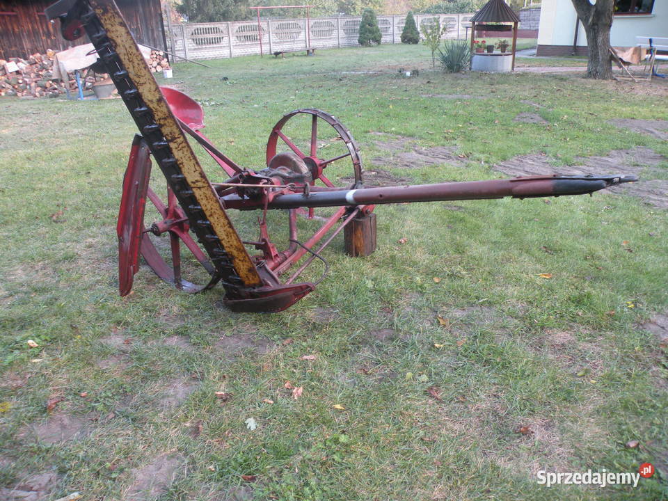

grabiarka ma duże metalowe kola natomiast kosiarka ma jakby samochodowe

Mam zrobioną kosiarkę zawieszaną na tuz z napędem od wom z zespołem tnącym z konnej "K1001A" z targańcem, wy spawana rama z wieżyczką reszta części pasuje tzw. p&p bez przeróbek.

Grabiarka np. w ten sposób, kopaczka, kosiarka też podobnie i wszystko jest "odwracalne" do stanu pierwotnego...

Właśnie takie coś miałem na myśli. Tylko u mnie był jeden dyszel na środku grabiarki. Był podobny do dyszla transportowego od snopowiązałki WC-3. Zdjęć czy planów nie posiadam - grabiarka jakieś 25 lat temu została zezłomowana.
