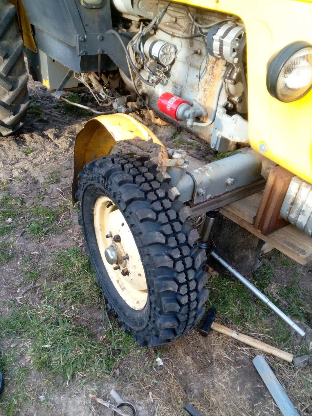

Witam wszystkich, mam pytanie. Czy mogę do ruska wrzucić na przód opony od auta r16x195x75? Jak to się będzie zachowywać na samochodowych oponach? Czy ktoś próbował takich zabiegów?
Re: opony do ruska 11,2-28 czy 12,4-28
Samochodowe opony mam w jednym z ciągników, który stoi parę lat już i czeka na dalszy remont- nic się nie odkształca, wszystko trzyma ładnie - ale podczas jazdy gdzieś na łące, na polu, nie ma tej sterowności ,bo się opony ślizgają. Mimo skrętu na maksa czasem traktor jedzie większym łukiem lub prosto nawet jak w jakiejś koleinie
Ale mam tam lekko łysawy bieżnik typowo szosowy
Typowa opona samochodowa nie sprawdzi się w polu/łące bo jest zbyt gładka i przez to ciągnik będzie niesterowny.Artur.jimi pisze: ↑30 maja 2022, 20:35 Witam wszystkich, mam pytanie. Czy mogę do ruska wrzucić na przód opony od auta r16x195x75? Jak to się będzie zachowywać na samochodowych oponach? Czy ktoś próbował takich zabiegów?
Ja testuję z przodu terenowe "simexy" (głównie ze względu na cenę). To w porównaniu do klasycznych opon gorzej się oczyszcza, ale trzyma ciągnik bardzo dobrze.
Możesz wrzucić jakieś foto jak wyglądają na kole i jaki masz wymiar?
195/80/16
Bieżnikowane kupione po 175zł sztuka
