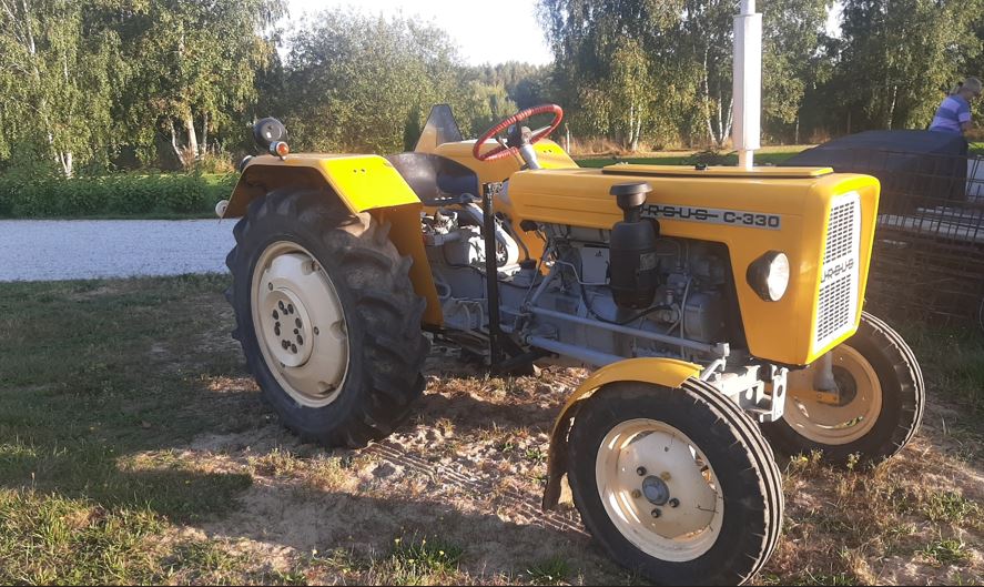

Ciągnik, który kupiłem jest zarejestrowany, z przeglądem i ubezpieczony, czyli pełen komfort. Blacharka była wymieniona na C-330, silnik pali i pracuje jak złoto, i generalnie prawie wszystko działało - na lawetę i z lawety wjechał o własnych siłach.
Ale jak się już do niego dorwałem, to znalazłem wiele rzeczy, które były naprawiane tym, co było pod ręką, na chybcika, aby działało, często błednie. Na szczęście ja lubię grzebać się w takich starociach, więc rzuciłem się na niego, jak szczerbaty na suchary.

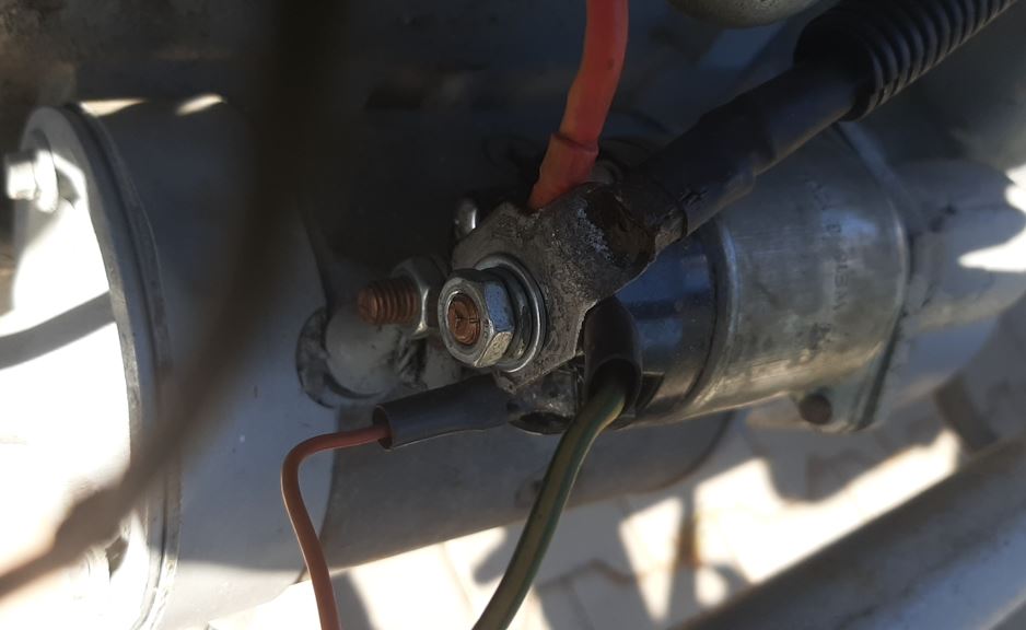

Na pierwszy ogień poszedł rozrusznik - elektromagnes albo klekotał albo po odpaleniu zacinał się w pozycji start. Podobno elektromagnes był wymieniany na nowy. Założyłem stary elektromagnes (z pudełka ze starymi klamotami od tego traktora) i działa. Przyczyną klekotania były złe styki na kablu od akumulatora - końcówki przy klemach luźne i nie zarobione, oczko przy rozruszniku kompletnie zardzewiałe i o dwa razy większej średnicy (chyba od czołgu) i kombinacją nadwymiarowych podkładek.
Zaprasowałem nowe rurki i oczka na kable i problem rozrusznika z głowy.
Następnie nie ładujący alternator. Okazało się, że mechaniczny regulator napięcia miał postapiane styki, i na dodatek był podłączony odwrotnie. W praktyce prądu wzbudzania cały czas było tyle ile płynęło przez kontrolkę. Wyczyściłem styki regulatora, podłączyłem i ładowanie jest jak powinno być.
Zauważyłem też, że ktoś, kto przerabiał ten traktor z prądnicy na alternator źle pospawał napinacz paska od alternatora i przykręcił nie z tej strony. W efekcie praktycznie nie było regulacji naciągu paska, a napinacz przykręcili przez śrubę pokrywy rozrządu. Przeciąłem napinacz fleksą i pospawałem pod właściwym kątem, żeby nie kolidował z obudową i przykręciłem napinacz jak trzeba.
Kolejna elektryczna poprawka, to włącznik rozruchu (i świec). Okazało się, że wszystkie kable i styki skorodowane, a cały włącznik w środku połamany. Starość. Nawet nie wiem na jakiej zasadzie on jeszcze działał. Kupiłem nowy "hebel", zarobiłem kabelki w rurki jak trzeba i traktorek odpala "od strzała".

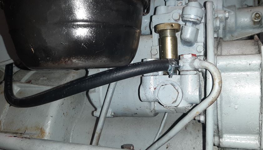

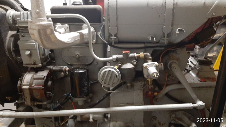

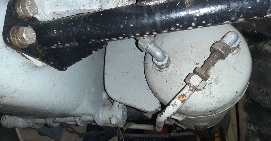

Potem była zabawa z pneumatyką. Pneumatyka teoretycznie była, ale nie działała. Sprężarkę i odolejacz dało się uratować, ale regulator ciśnienia już nie. Z powodu braku zestawów naprawczych (kompletu uszczelek) musiałem kupić cały nowy regulator.

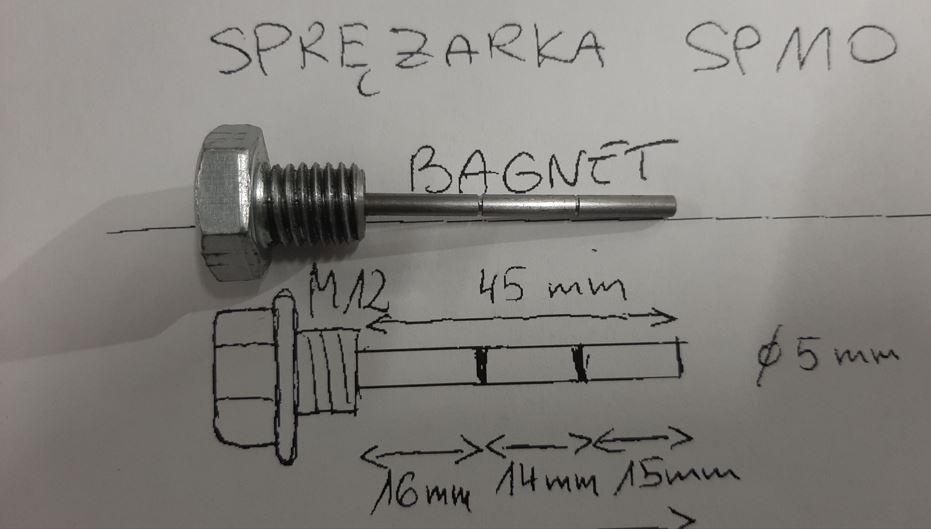

W sprężarce brakowało bagnetu wskaźnika poziomu oleju, i zamiast niego była zwykła śruba. Trzeba było bagnet dorobić. Dzięki pomocnym materiałom pana Pawła wymodziłem coś takiego. Nie jest to oryginał, ale działa.

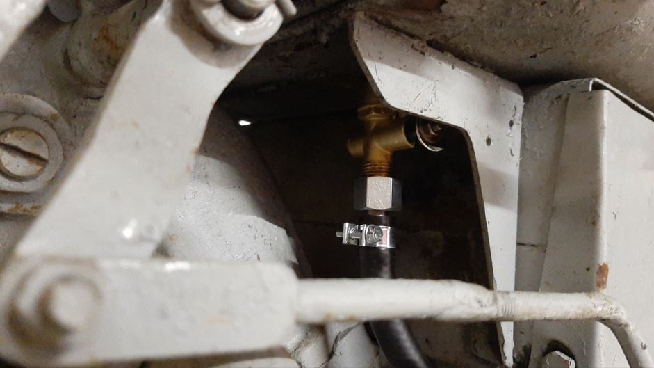

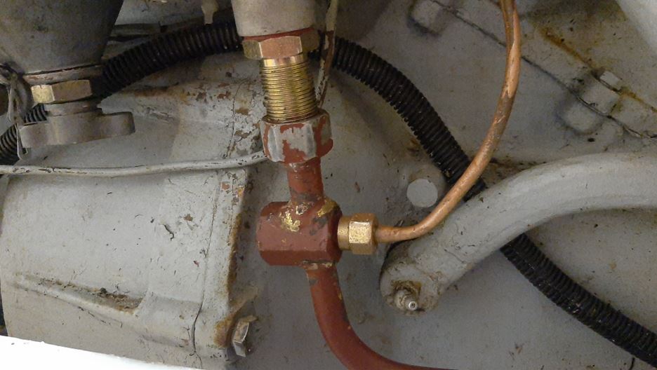

Brakowało również podłączenia do manometru w trójwskaźniku, więc dokupiłem odpowiednie przewody. Najlepszy numer to był taki, że gwinty nowiutkiego przewodu od manometru i gwint w trójniku od nowego przewodu między regulatorem a zbiornikiem do siebie nie pasowały (jeden miał skok 1.25, a drugi 1.5). Musiałem dokupić narzynkę i przerobić jeden gwint.
Długo kombinowałem jak podginać te metalowe rurki, aby dało się podłączyć to do zbiornika powietrza, ale w końcu się udało. Zresztą pan Paweł mówił na swoim filmiku o C-328, że te nowe rury zawsze trzeba wyginać bo do niczego nie pasują. U mnie w końcu udało się to połączyć ale do butli odwrotnie.
Samo mocowanie butli to była przednia zabawa. Ponieważ żadna szelka nie trzymała (jedna miała urwany gwint, a druga zgubiła nakrętkę) to praktycznie butla wysiała na wcisk i na przewodach. Fajna zabawa z dokręcaniem nakrętek, bo w te wąskie szpary żaden normalny klucz nie wejdzie. Musiałem dopiłować sobie z blachy klucz płaski o specjalnym wąskim kształcie, aby te nakrętki dokręcić.
Ostatnio zmieniony 10 lis 2023, 22:52 przez RysiuM, łącznie zmieniany 1 raz.
Posty: 162

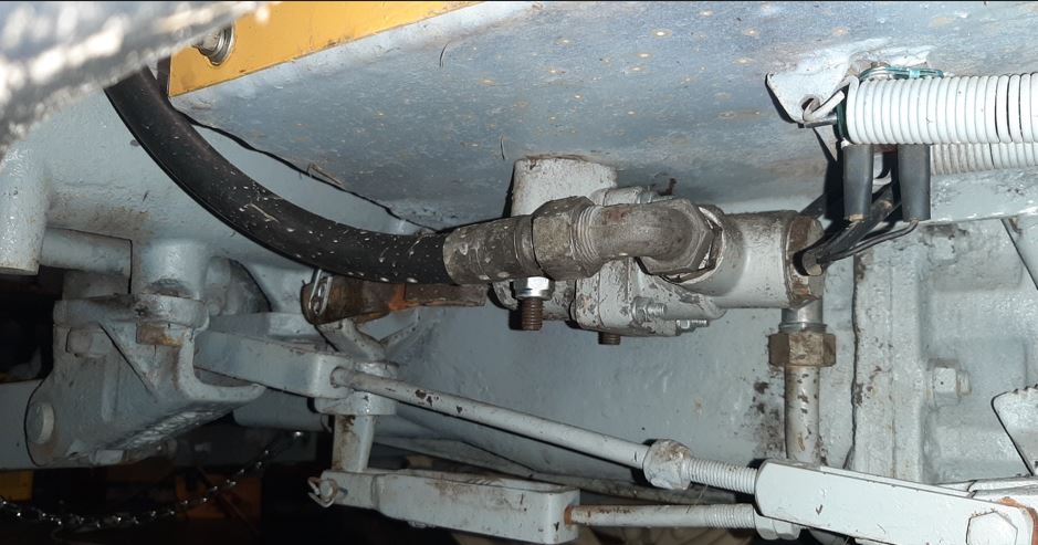

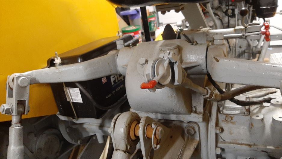

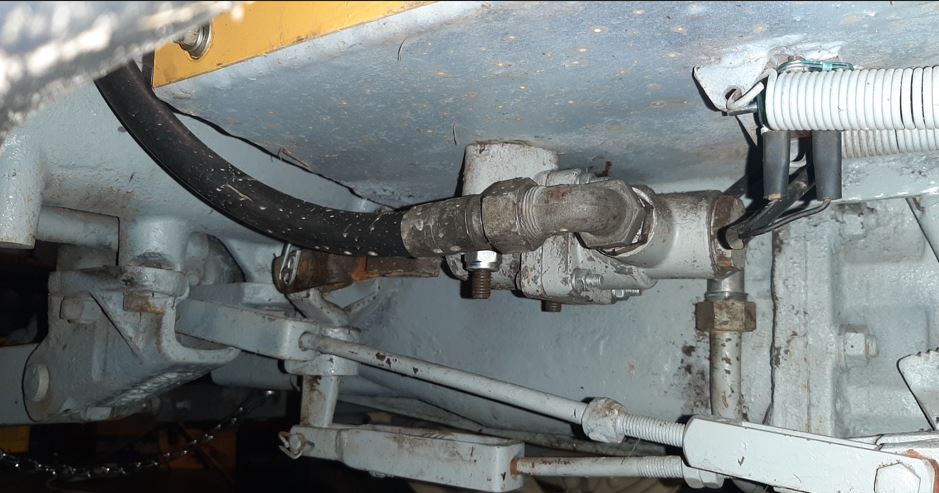

Zawór hamulca to była jedna zardzewiała cegła. Znów dużo cierpliwości i WD-40, i udało mi się go odrestaurować. Wypolerowałem wszystkie gniazda zaworków, wymieniłem wszystkie gumki w zaworkach (akurat ten zestaw naprawczy był dostępny) i hamulec ciśnienie trzyma jak nowy. Acha, metalowy przewód między zaworem a złączem przyczepy od C-330 nie pasuje. Tu już się poddałem i wstawiłem zbrojony wąż gumowy.
Oczywiście trzeba było dorobić cięgno między hamulcem a zaworem, bo też było takie "robione w stodole", że nic nie działało. A skoro byłem przy pedale hamulca, to wymieniłem skorodowany wyłącznik świateł stop oraz dźwignię hamulca postojowego, bo zapadka była w stanie agonalnym i nic nie trzymała.
Po tym wszystkim wreszcie pneumatyka działa, ciśnienie trzyma, a wskaźnik pokazuje co trzeba. Jedno co mnie denerwuje to klakson przykręcony do śruby mocującej odolejacz. Czy w C-328 on powinien być w tym miejscu, czy to radosna twórczość poprzedniego właściciela?

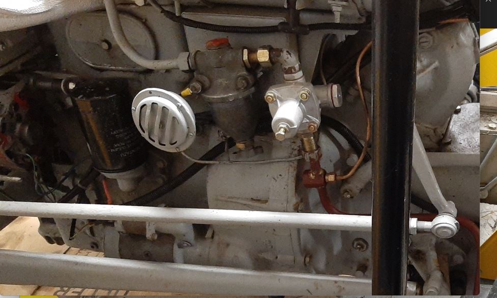

Ale się rozpisałeś :) Nie przeczytałem jeszcze wszystkiego, ale piszę co zapamiętałem - rurka do gniazda od zaworu co idzie - pasuje od C-330 - ale trzeba ją umiejętnie założyć - jak masz pozakładane pomosty, błotnik itd - to jest to sporo trudniejsze, bo przeszkadza m.in. pedał blokady.
Klakson powinien być przy skrzynce narzędziowej, po tej stronie co odolejacz, ale bardziej z tyłu
Posty: 162
Ursus pisze: 11 lis 2023, 0:33rurka do gniazda od zaworu co idzie - pasuje od C-330 - ale trzeba ją umiejętnie założyć - jak masz pozakładane pomosty, błotnik itd - to jest to sporo trudniejsze, bo przeszkadza m.in. pedał blokady.
Zwłaszcza na pedale blokady się poddałem bo właśnie tak jak piszesz pomosty, błotniki już założone. Bo jak patrzyłem na zdjęcia, to rura musiałaby iść między pedałem blokady a skrzynią, ale tam przeszkadza nakrętka przykręcająca pochwę. A dodatkowo u mnie gniazdo przyczepy zamocowane jest jakby wyżej więc te ostatnie zagięcie rury musiałbym praktycznie wyprostować albo zupełnie przerobić wspornik mocowania gniazda przyczepy.
Ursus pisze: 11 lis 2023, 0:33Klakson powinien być przy skrzynce narzędziowej, po tej stronie co odolejacz, ale bardziej z tyłu
U mnie jest to bardziej jak w C-330, czyli do odolejacza od razu przykręcony jest regulator, więc po tej stronie miejsca już nie ma.
No chyba żeby go przykręcić do skrzynki pod odolejacz od przodu ale tam z kolei idzie rurka od ciśnienia oleju. Chyba będzie musiało tak zostać.

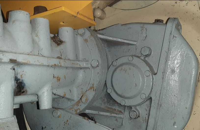

RysiuM pisze: 10 lis 2023, 22:29 Sprężarkę i odolejacz dało się uratować...
Baju baju, będę w raju. Odpaliłem traktorek i przejechałem się trochę aby zobaczyć jak wszystko działa. Bez problemu, skrzynia chodzi fajnie, nawet jakby ciszej. Ciśnienia i temperatury w porządku, podnośnik też podnosi. Ale jak zaparkowałem to zobaczyłem cały lewy przedni błotnik zachlapany olejem. Paski klinowe też w oleju. Okazało się, że sprężarka wywaliła połowę swojego oleju przez uszczelnienie przy kole pasowym.

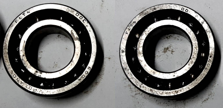

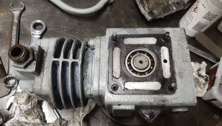

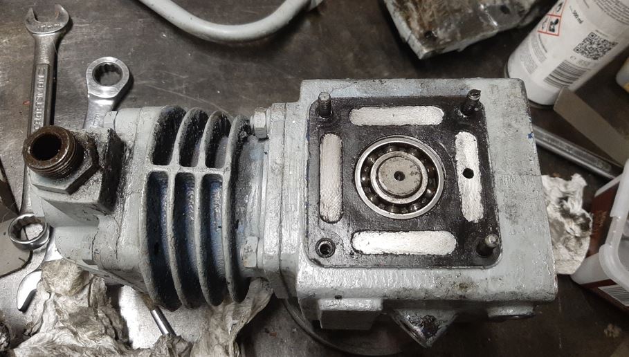

Wymontowałem sprężarkę i faktycznie, łożysko przy kole pasowym ma luz około 1mm, a zimer jakby z bakielitu. Drugie łożysko za to ma drobny luz w gnieździe. Podejrzewam, że przednie gniazdo też jest wyrobione. Za to cylinder i tłok i zawory chyba są OK, bo ładnie chodzi no po pompuje też.
Pytanie: Czy trzeba wyciągać wał korbowy aby wymienić łożyska, czy da się bez wyjmowania? Jak widzę na filmie Pawel rozebrał sprężarkę do ostatniej śrubki, ale ja jak nie muszę to chciałbym zrobić tylko to, co konieczne (don't fix it if it ain't broken :D ).
Wcześniej tych luzów nie widziałem, bo tak wygląda, że założony pasek klinowy od sprężarki jest ciut za krótki i praktycznie był na końcu regulacji (nie dało się go poluźnić na śrubach regulacyjnych). Jak naprawię sprężarkę to trzeba będzie kupić nowy pasek no i chyba jednak szarpnę się na te kółko pasowe z wolnobieżką (choć drogie jak diabli).
Posty: 162
RysiuM pisze: 11 lis 2023, 20:24Pytanie: Czy trzeba wyciągać wał korbowy aby wymienić łożyska, czy da się bez wyjmowania? Jak widzę na filmie Pawel rozebrał sprężarkę do ostatniej śrubki, ale ja jak nie muszę to chciałbym zrobić tylko to, co konieczne (don't fix it if it ain't broken :D ).
Odpowiedź: Ni chu-chu. Nie ma jak podejść ze ściągaczem, a łożyska siedzą mocno. Zresztą odkręcenie cylindra i głowicy nie było trudne mimo, że ta sprężarka chyba nigdy nie była rozkręcana - tak przynajmniej można wnioskować z zastosowanych łożysk i uszczelniacza.
Zimerinng ma następujące oznaczenia: MORPAK 6 A20x32x7 PN,
Łożysko od strony odpowietrznika: FŁT4 OO 6004,
Łożysko od strony koła pasowego: FŁT4 OOC 6004,
Zarówno FŁT jak i Morpak to byli główni (jak nie jedyni) dostawcy dla Ursusa w tych latach.
Intryguje mnie różne oznaczenie łożysk, jeden ma coś jak OO a drugi OOC.
Nie mogę nic znaleźć na takie oznaczenie. Obecnie FŁT ma nowe znormalizowane oznaczenia. Czy to może był oznaczenia klasy luzu? A może to nie ma znaczenia? Katalog części podaje że są dwa łożyska 6004 i już.

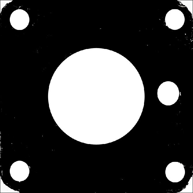

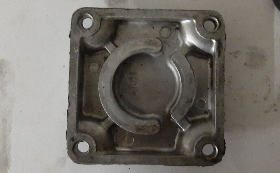

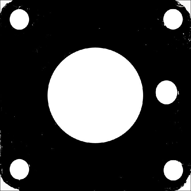

Jeszcze jedna rzecz, której nie rozumiem. uszczelka pod pokrywę z odpowietrznikiem. Oryginalnie ma kształt taki
A po kiego grzyba, skoro pokrywa ma kształt taki:
Jedno do drugiego ani jak nie pasuje. Tak naprawdę to uszczelka mogłaby mieć kształt kwadratu z wyciętym otworem pod łożyska i drugim otworem pod odpowietrznik. Po co tak komplikować?
Posty: 162
Jeszcze uproszczony kształt uszczelki. Wydaje mi się, że będzie spełniała swoją funkcję tak samo jak oryginalna, ale za to wycięcie jej jest dużo prostsze: wybity jeden otwór zamiast wycinanie czterech owali.

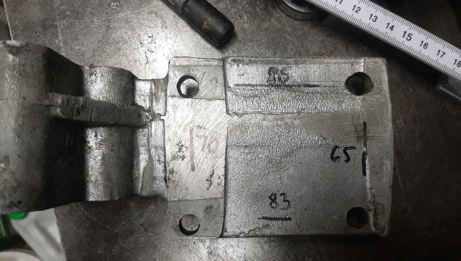

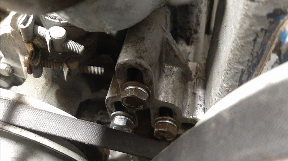

Sprężareczka chodzi pięknie, tylko teraz jest dylemat z podstawą - okazuje się że zamontowana była od sprężarki HS11, dlatego tylko na 3 śruby. Poszukuję teraz jednak oryginalnego wspornika, nr części 50002760. A jak nie znajdę, do będę kombinował dalej.
Posty: 13017
Wspornik moim zdaniem masz dobry - wrzuć fotki z bliska. Jakbyś miał od HS11 to byś w ogóle nie złapał śrubami sprężarki do podstawy
Posty: 162

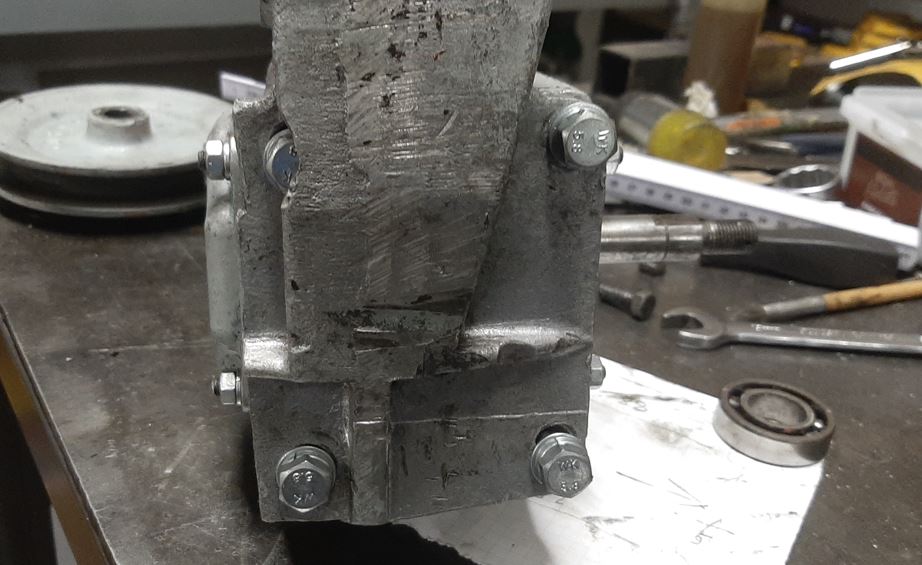

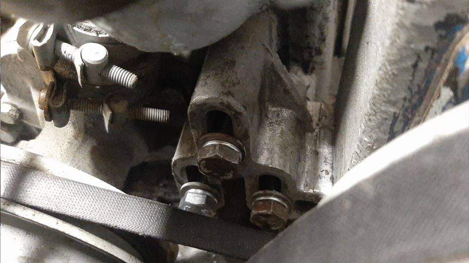

Ursus pisze: 14 lis 2023, 22:21 Wspornik moim zdaniem masz dobry - wrzuć fotki z bliska. Jakbyś miał od HS11 to byś w ogóle nie złapał śrubami sprężarki do podstawy

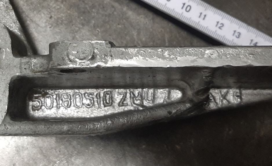

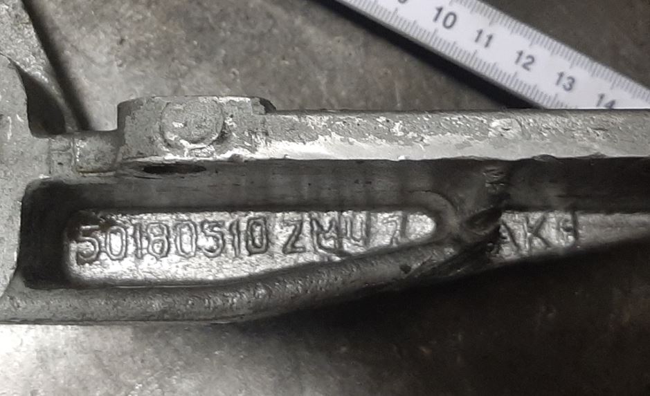

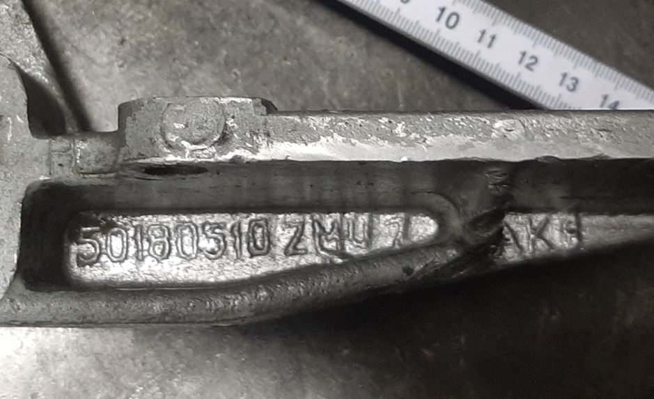

Przy tym wsporniku już ktoś ostro kombinował wiertarką
Wspornik chyba na pewno jest "nowy typ" bo ma nabity numer "nowego" wspornika po zmianie opublikowanej w biuletynie w październiku 1976 roku.
W tych rozwierconych otworach udaje się załapać na 3 śruby, i tylko ta lewa-dolna (na zdjęciu) nie pokrywa się ze sprężarką - otwór w sprężarce jest prawie na krawędzi płytki. Gdyby pozostałe trzy jeszcze bardziej zowalić (w prawą stronę) to może dałoby się załapać na wszystkie śruby. Brakuje paru milimetrów. Co prawda sprężarka jeszcze bardziej się odsunie od wału silnika, ale wtedy na pewno dam dłuższy pasek.
Posty: 13017
No teraz lepiej widać :) Oryginał wygląda tak:
Zwróć uwagę też czy na tym wsporniku sprężarka będzie w linii jeśli chodzi o pasek - żeby jakoś pod kątek nie była napędzana
Posty: 162
Czy ten wspornik ma na odlewie numer części 50002760?

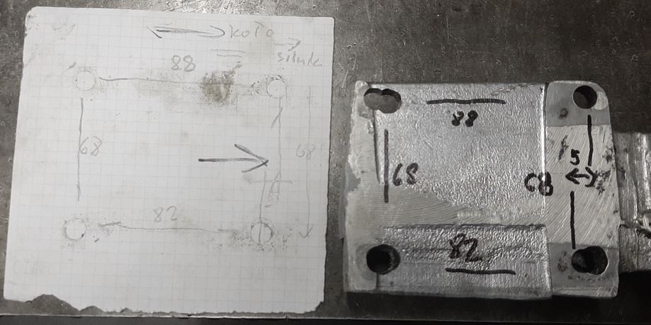

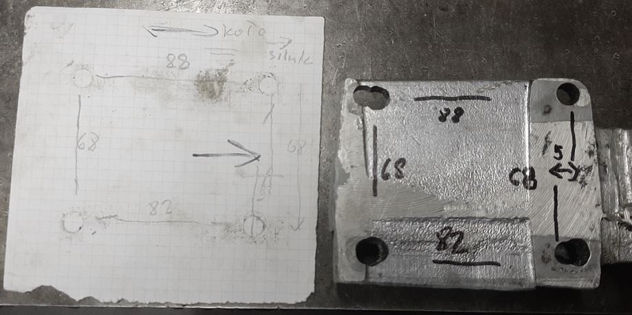

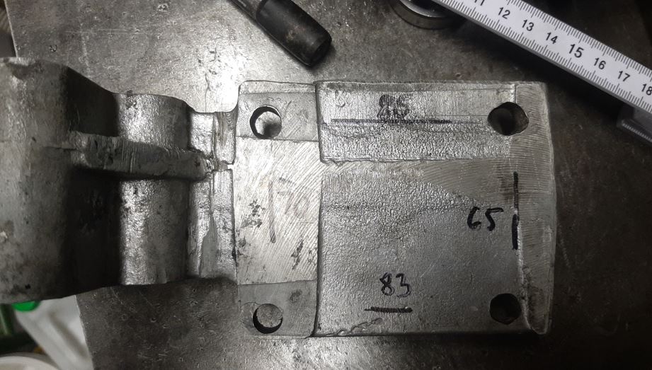

Pomierzyłem tym razem dokładnie, i rozkład otworów w SP 110 nie jest dokładnie po prostokącie. Wygląda on tak:
Przełożyłem to na mój wspornik i dało się taki układ otworów przewiercić - jest gdzie. Posadziłem ten wspornik na frezarkę w której mam DRO i trzy otwory przefrezowałem tak jak ma być. Oczywiście razem z istniejącymi otworami zrobiły się jaja, ale podkładki załatwiły sprawę.

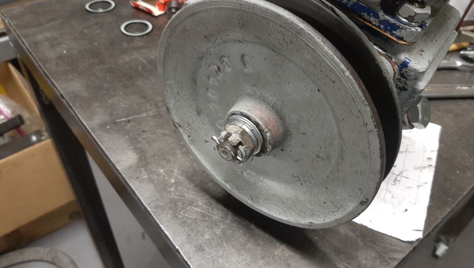

Koło pasowe na razie zostawiłem jak jest tylko dodałem ekstra podkładkę aby zawleczka przez otwór zazębiała się z koronką.

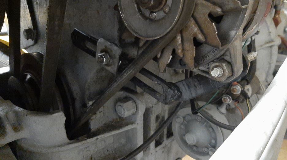

W sumie wszystko działa. No ale pasek tak jak był tak jest za krótki. Jutro jade kupić dłuższy pasek, zobaczymy co z tego wyjdzie. Przy okazji pasek od alternatora choć prawidłowy rozmiar do C-330 to u mnie jest tez za krótki (zero regulacji a alternator opiera się o blok silnika). Też kupię dłuższy. Regulacji mam dużo, to powinno być OK. Jutro sprawdzę.
Posty: 162

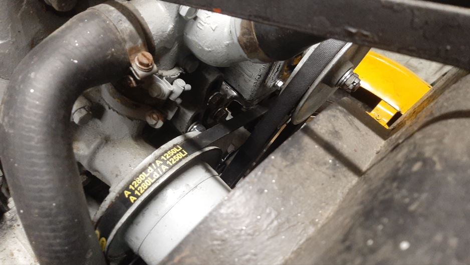

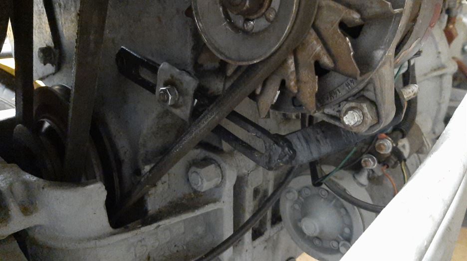

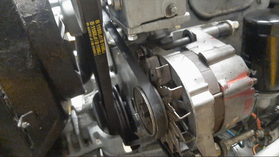

Kupiłem nowe paski dłuższe o 3 cm od nominalnych. W sklepie po 11zł sztuka.
Do alternatora/pompy wodnej wstawiłem A 1280 (oryginalnie był A 1250).
Regulacja naciągu regulatora jeszcze została, ale po poluzowaniu (dociągnięciu alternatora do bloku) pasek jest na tyle luźny, że można go zdjąć.
Do Sprężarki założyłem pasek B 1150 (oryginalnie był B 1120).
Tu też przy pasku normalnie napiętym regulacja jeszcze została
Ale też po opuszczeniu sprężarki na dół można pasek spokojnie zdjąć bez szarpania. A ponieważ teraz po naciągnięciu paska sprężarka poszła o jakieś 2 cm do góry to musiałem dogiąć przewód między sprężarką a odolejaczem, a rura ta jest stalowa i bardzo sztywna.
I tu nie wiem, jak to Ursus wykombinował. Niby do zdjęcia paska trzeba opuścić (poluzować) sprężarkę, ale przecież rura będzie trzymała. Czy procedura ściągania paska w praktyce zakłada odkręcenie przewodu powietrza czy po prostu wyginać je na siłę? Instrukcja nic nie pisze o tum przewodzie, tylko o poluzowaniu trzech śrub mocujących wspornik do bloku i opuszczenie sprężarki do najniższego położenia.
