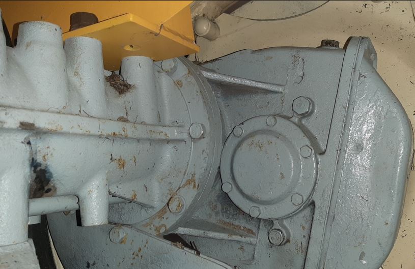

Jeszcze jedna rzecz, której nie rozumiem. uszczelka pod pokrywę z odpowietrznikiem. Oryginalnie ma kształt taki
A po kiego grzyba, skoro pokrywa ma kształt taki:
Jedno do drugiego ani jak nie pasuje. Tak naprawdę to uszczelka mogłaby mieć kształt kwadratu z wyciętym otworem pod łożyska i drugim otworem pod odpowietrznik. Po co tak komplikować?
Jeszcze uproszczony kształt uszczelki.  Wydaje mi się, że będzie spełniała swoją funkcję tak samo jak oryginalna, ale za to wycięcie jej jest dużo prostsze: wybity jeden otwór zamiast wycinanie czterech owali.
