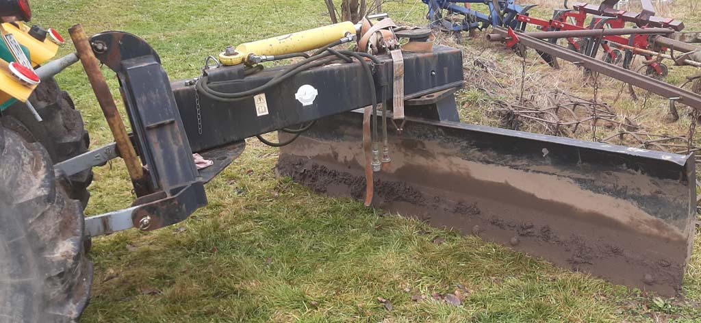

No więc jednak chyba potrzebuję tych obciążników na przednie koła. Sprawa jest taka, że od asfaltu do mnie i do sąsiada mamy ok 300m bitej drogi, która wymaga częstego równania (inaczej takie dziury się robią, że guza można w aucie nabić). Mamy do tego taki lemiesz ok 2.2m szerokości. To pieroństwo jest ciężkie. 60-tka sąsiada spokojnie sobie z nim radzi, ale mój 328 to jest na styk. Podnośnik go unosi, ale jak ruszam, to przód podnosi tak, że czasami nie daje się zawrócić na tej drodze. Tak więc wagowo ten lemiesz do mojego ciągnika jest na styk. I jest to chyba limit wagowy podnośnika, bo trzeba było od lemiesza odwiązać pokrywę włazu kanalizacyjnego (jakieś 30 kg), która robiła za dodatkowe dociążanie lemiesza, bo podnośnik nie dawał rady tego razem unieść.

Właśnie obejrzałem ten lemiesz, to "Zgarniacz rolniczy uniwersalny T429/1" firmy Pomarol, szerokość 250cm, waga 430kg.
On ma hydrauliczne ustawianie kąta, ale ponieważ nie mam wyjścia na hydraulikę to kat ustawia się butem i blokuje przetyczką. Kółek też już dawno nie ma więc wysokość trzyma się na podnośniku.

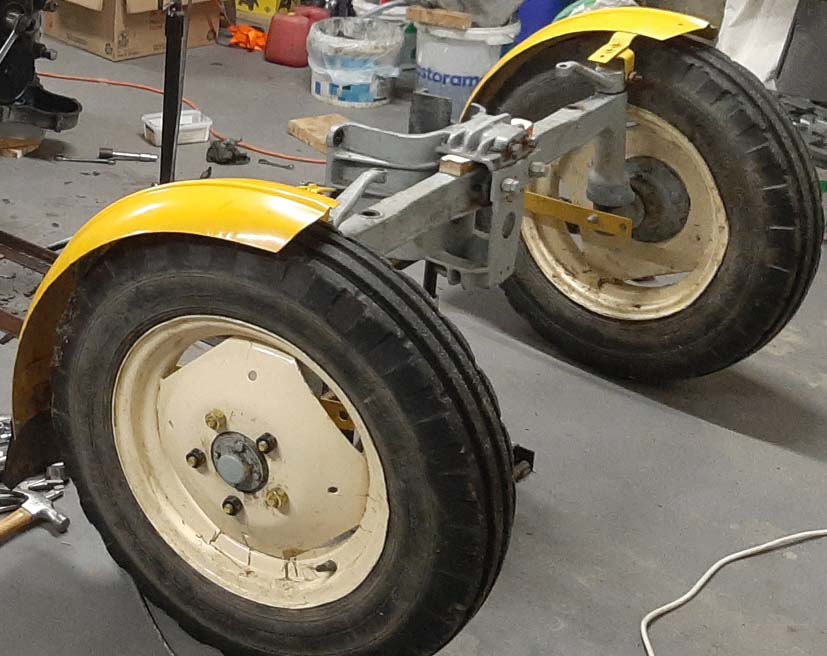

Jeśli masz piasty na 5 śrub od C328 to tak

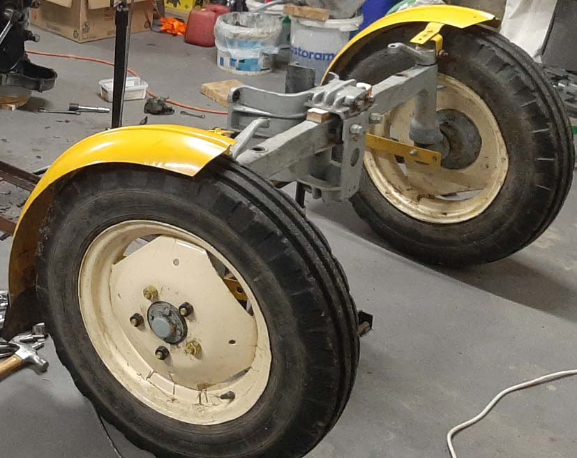

Tak wyglądają koła przednie od zewnątrz i od wewnątrz i jeśli umiem liczyć to jest po 5 śrub na koło i po cztery otwory do mocowania obciążników.

A to jest ta bestia jeszcze przypięta do ciągnika

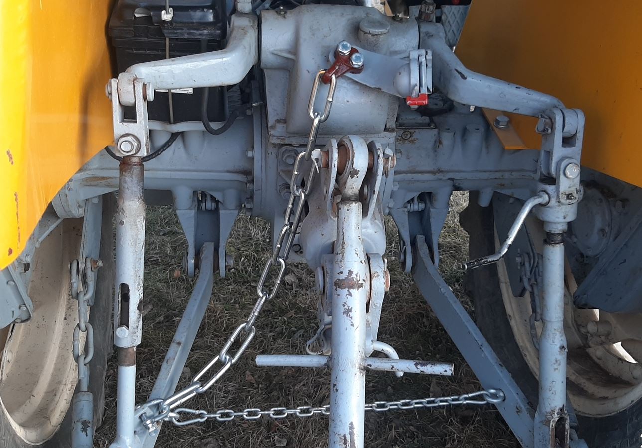

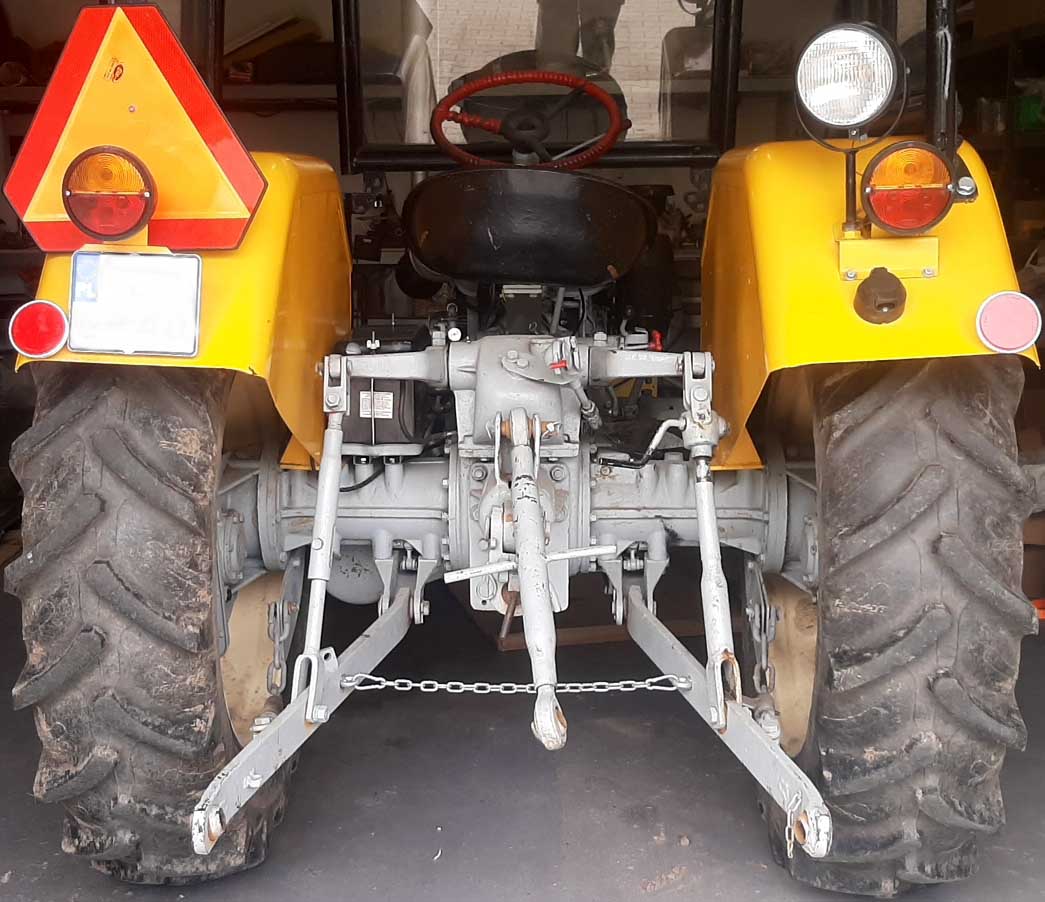

Ostatnio aby wyrównać drogę musiałem pojechać po lemiesz do sąsiada w sumie jakieś półtora kilometra przez drogi polne w jedną stronę i tak się zastanawiałem, w jaki sposób zaczepić to, aby do transportu ciężar lemiesza nie wisiał i bujał się na podnośniku. W instrukcjach ciągnika piszą aby do transportu pług czy inne podwieszone żelaztwo zabezpieczyć łańcuchami, ale nie mam pojęcia co do czego tymi łańcuchami przyczepić. Co tutaj z czym spiąć? Jak to ma być?
W końcu przewiozłem ten lemiesz na podnośniku, na szczęście nie wybujał się za mocno, bo jechałem na 4 biegu powolutku jakieś 4km/h i omijałem większe wyboje.
Posty: 1663
Łańcuchy od ramion dolnych przełóż na dolne otwory w wspornikach mocowanych do zwolnic. Podnieś narzędzie do góry i wyreguluj długość łańcuchów nakrętkami rzymskimi, tak aby narzędzie podniesione do góry miało minimalne ruchy boczne.
Przed przypadkowym opadnięciem narzędzia, lewe dolne ramię podnośnika łączy się łańcuchem z hakiem przykręconym do korpusu podnośnika. U Ciebie brak jest tego haka i łańcucha. Lewe dolne ramię ma przyspawany od góry kawałek płaskownika z otworem. To tu mocuje się łańcuch zabezpieczający. Hak powinien być przykręcony do korpusu podnośnika, na dwie śruby które także mocują blachę od przewodu.

bergman31 pisze: 13 lut 2025, 19:54 Przed przypadkowym opadnięciem narzędzia, lewe dolne ramię podnośnika łączy się łańcuchem z hakiem przykręconym do korpusu podnośnika. U Ciebie brak jest tego haka i łańcucha. Lewe dolne ramię ma przyspawany od góry kawałek płaskownika z otworem. To tu mocuje się łańcuch zabezpieczający. Hak powinien być przykręcony do korpusu podnośnika, na dwie śruby które także mocują blachę od przewodu.
Dzięki, już rozumiem. Muszę teraz kupić ten hak na plecak.
Posty: 162

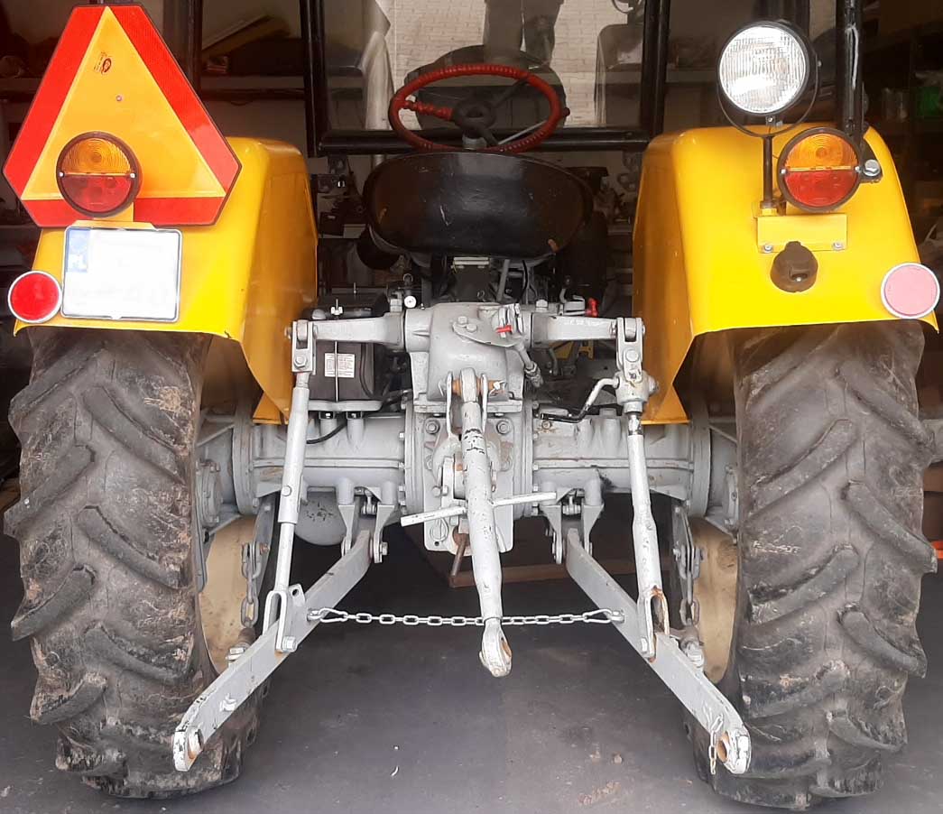

No i kupiłem hak, zamontowałem (trzeba było dać dłuższe śruby, ale to nie problem). Do tego łańcuch 10mm (3 tony) u wszystko gro i bucy.
A jakby się kto pytał, co to za łańcuch pomiędzy ramionami podnośnika to dałem go tam na sytuacje, gdy jade do sąsiada po sprzęt bez założonej belki. Dzięki temu ramiona nie obijają się o opony.

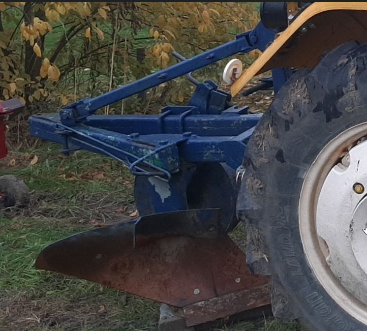

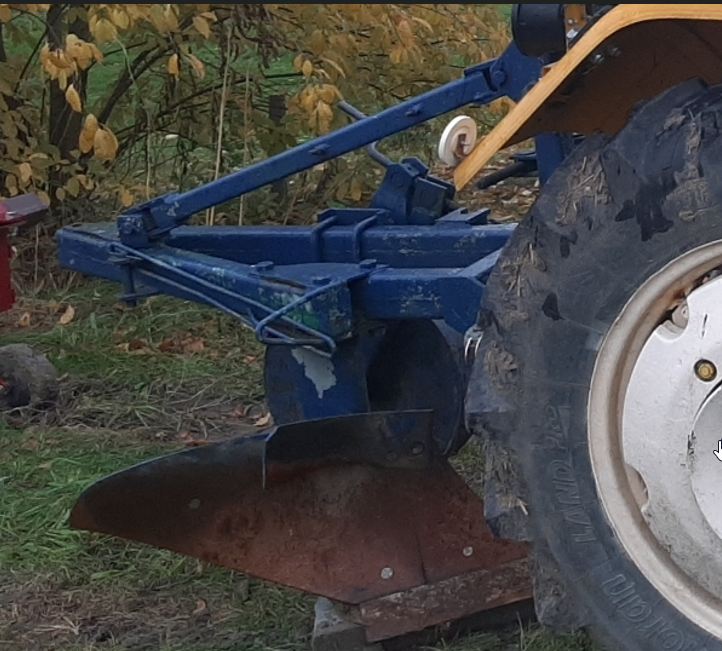

Obornik już rozrzucony, przyszła pora go przeorać. Tak więc w końcu się zmobilizowałem i odkręciłem ten drugi lemiesz.
Nie było łatwo, bo to chyba te śruby nigdy nie były odkręcane. Nie obeszło się bez palnika i brechy 1.3m. Ale nakrętki M20 puściły tylko jedna śruba trzasła w połowie (jeszcze nigdy nie udało mi się ukręcić śruby M20 :lol: ). Czy przez wykręcenie tego lemiesza nie osłabiłem konstrukcji pługa, chodzi o te dwie belki co prawda pospawane ze sobą na końcu ale teraz tylko od góry jest trójkątna blacha wzmacniająca. Może używając oryginalnych otworów powinienem przykręcić od dołu tez kawałek blachy, który by spiął te dwie belki od dołu?
Posty: 1663
Nic się nie stanie temu pługowi po odkręceniu tylnej słupnicy. W zeszłym roku u mnie na polu było tak twardo, że musiałem orać w jedną skibę. Mam taki pług jak Twój i jeszcze dodatkowo dorobione ramię abym mógł orać przy samym płocie lub między.

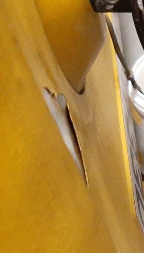

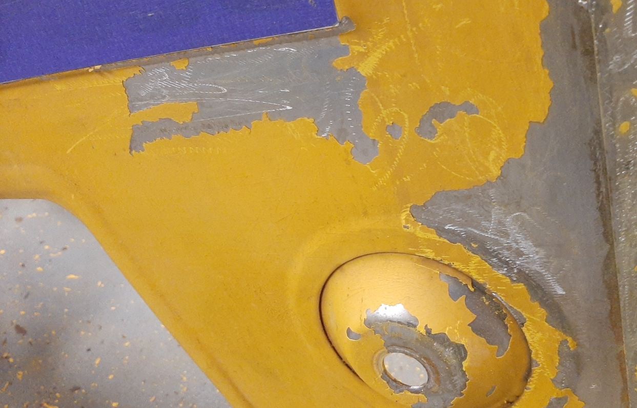

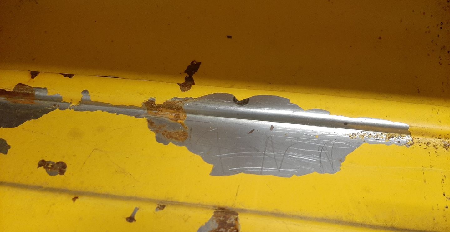

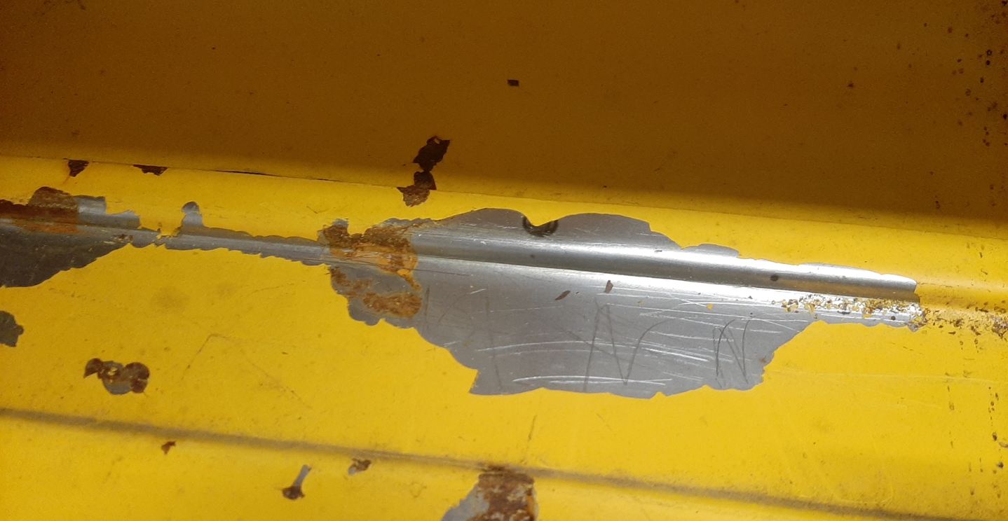

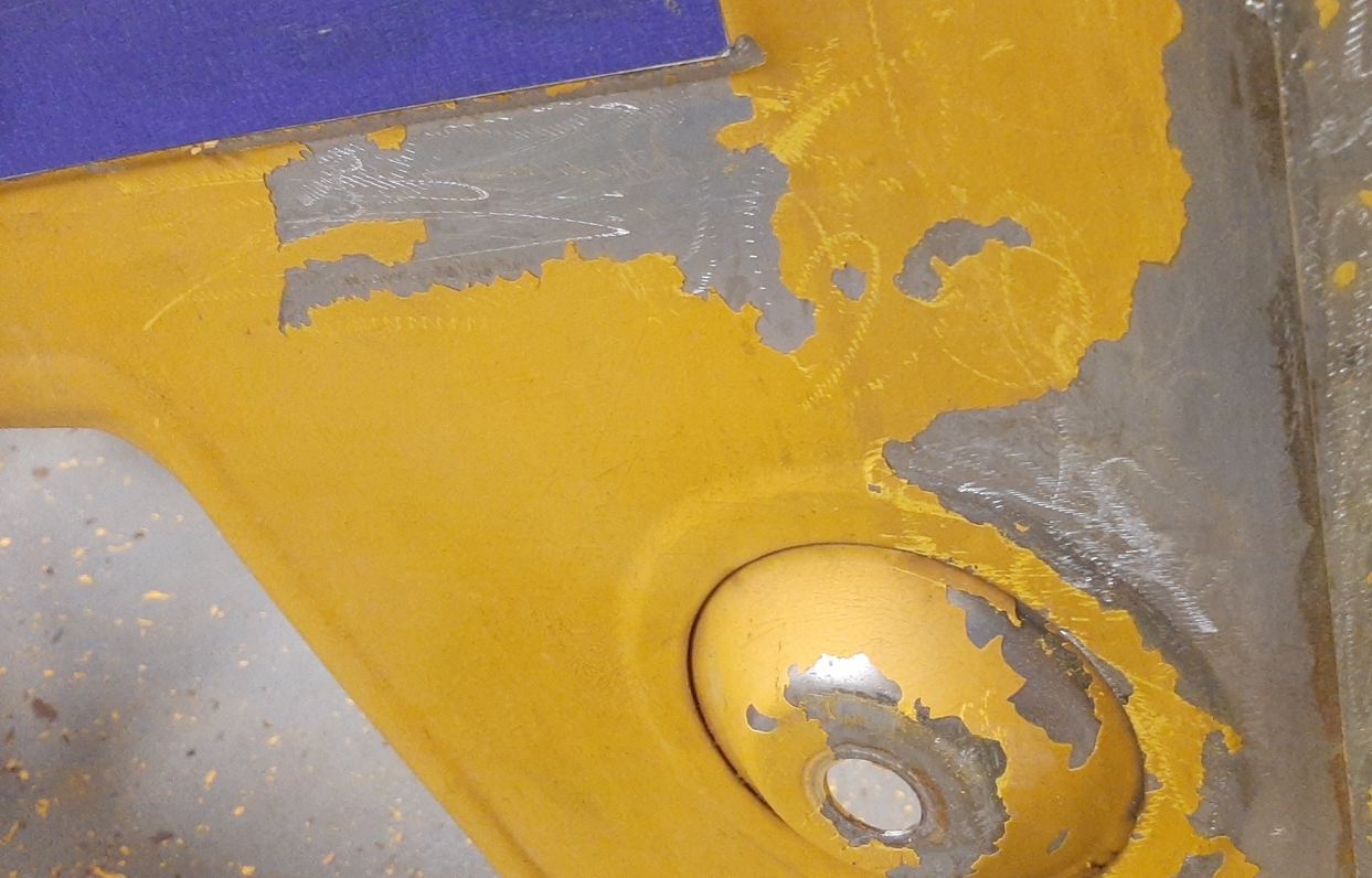

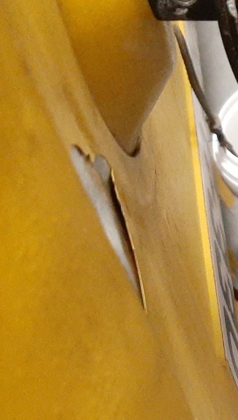

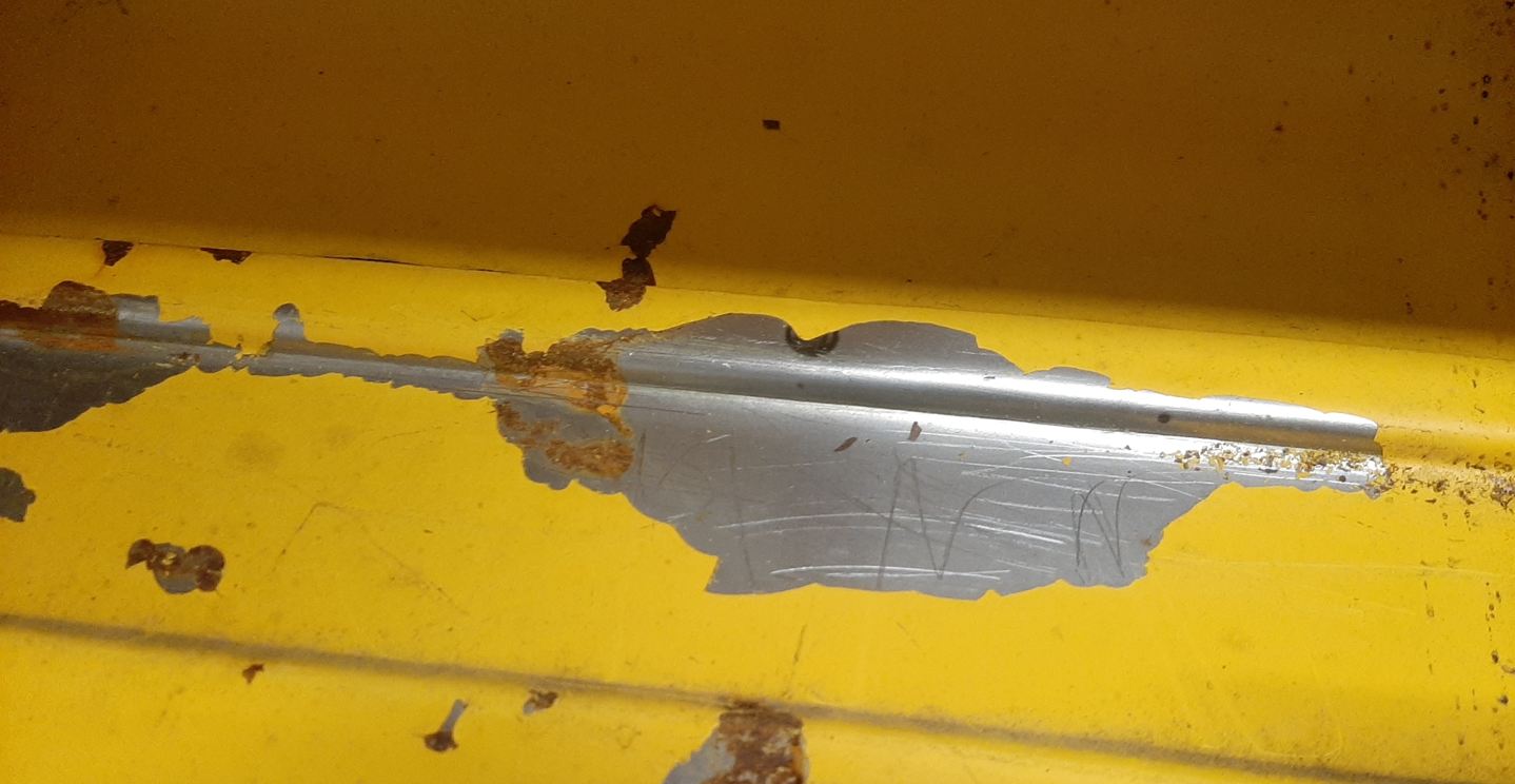

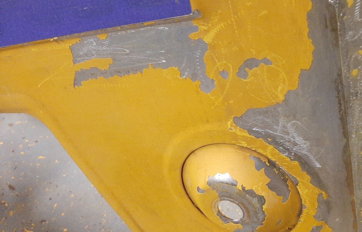

Ciągnik przez zimę stał pod chmurką i nagle parę tygodni temu maska dosłownie oblazła z farby. Całe płaty farby i podkładu dosłownie odkleiły się od metalu odsłaniając gołą ale czyściutką blachę. Pod farbą nie było w ogóle rdzy. Dopiera jak farba zeszła to zaczęły się pojawiać rude naloty. Co ciekawe, to stało się tylko na masce zwłaszcza od góry, błotniki przednie i tylne są OK.
Pytanie jest, dlaczego teraz (po kilku latach od kupna) ta farba zlazła? Czyżby mrozy tego dokonały? No i ciekawe dlaczego w ogóle ta farba zlazła. Czyżby zła farba na podkład albo niedokładnie odtłuszczona blacha przed malowaniem?
Tak czy siak, zabrałem maskę do garażu i zacząłem ją obdzierać z resztek farby, bo trzeba będzie pomalować jeszcze raz. W czasie obtłukiwania boków maski farba odpryskuje od blachy, jakby trzymała się jej tylko z przyzwyczajenia. Dziwne to, pierwszy raz coś takie widzę.
