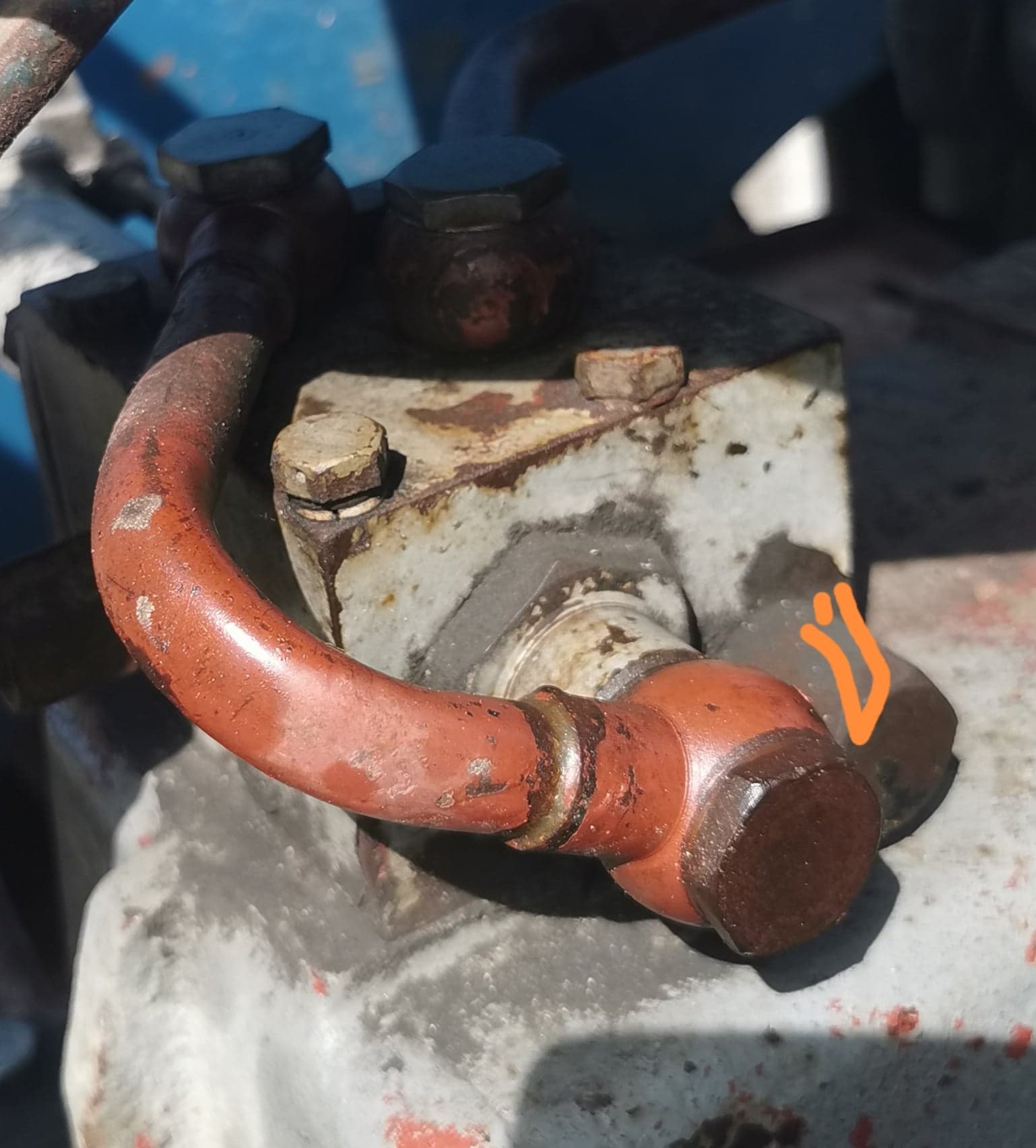

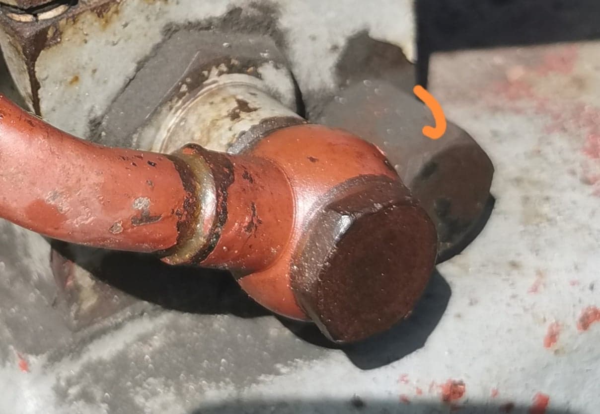

Nie bardzo wiem gdzie ta podłądkę wstawić, znalazłęm taki schemat rozdzielacza tylko niestety nie ma opisu , który to będzie nr ze zdjęcia 11 / 21 czy 5 ? https://www.google.pl/imgres?imgurl=htt ... ce=sh/x/im Pozdrawiam

Dodam jeszcze tylko że pokrętełko od regulacji siły w rozdzielaczu nic się rusza ani w prawo ani w lewo, popsikałem wd40 ale dalej nic więc nie chciałem się z nim siłować, nie do końca wiem w jakiej pozycji się teraz znajduje ale domniemam że jest wkręcone na maksa
