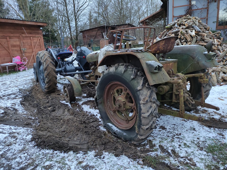

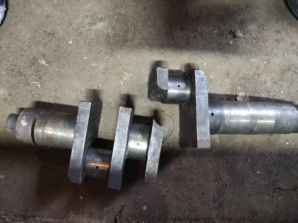

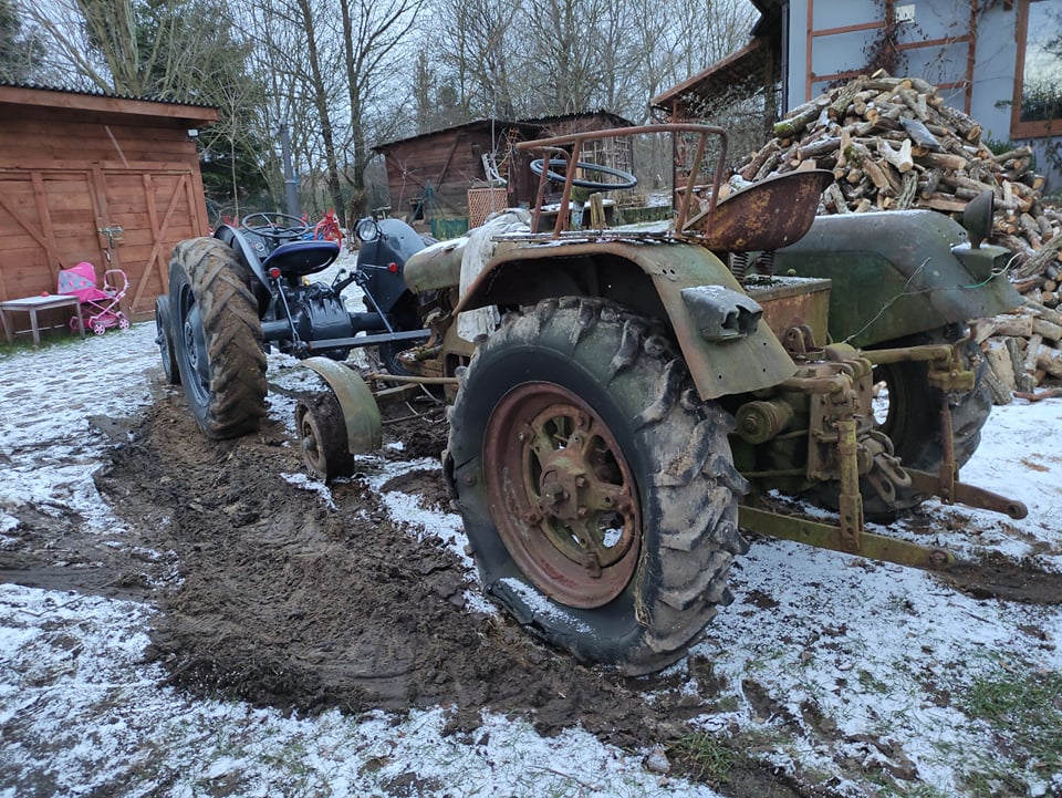

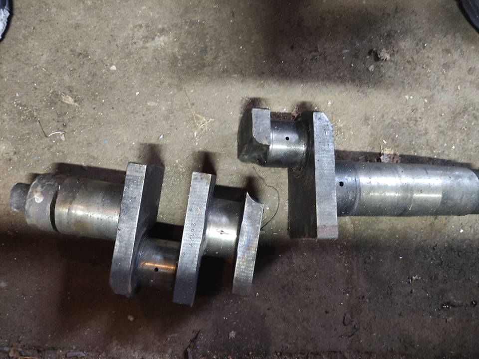

Od dwóch tygodni rozbieram "wrak" zetora który stał paredziesiąt lat w krzakach.Powodem odstawienia było pęknięcie wału,a wszytko pozostałe pracowało bardzo dobrze.Czas zrobił swoje więc plan jest taki żeby rozebrać to w drobny mak i po kolei składać.
Wcześniej odbudowałem fergusona(fotka poniżej) więc chęci mam.Temat zakładam z myślą o problemach bo widze,że jest tu sporo kolegów którzy znają temat doskonale.Przy fergusonie sporo się napociłem żeby samemu to ogarnąć dlatego tu chciałbym sobie ułatwić.

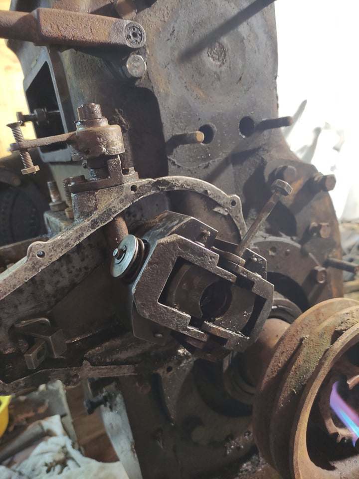

Jestem w momencie kiedy chcę ściągnąć silnik,ale napotkałem drobny kłopot.Jak ściągacie regulator obrotów? domyślam się że potrzeba jakiś specjalny wichajster którego pewnie nie mam więc pomóżcie z jakimś patentem puki czegoś nie urwę.

Pięknie, cieszę się, że kolejny Zetorek wraca do żywych :) My mam nadzieję też niebawem zaczniemy nasze pozostałe 25tki ożywiać.
Co do regulatora - masz rację :) Tu poniżej wklejam schemat klucza do nakrętki i ściągacza.

Dzięki,coś będę próbował dorobić. Zdjęcia zrobię

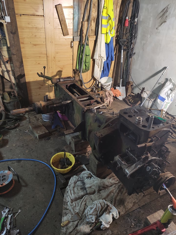

Udało się rozłożyć zetora na części.
Teraz czas na ocenę co nadaje się do ratowania,a co muszę zdobyć

Zmuszony jestem kupić wał korbowy bo mój jest pęknięty więc jeżeli ktoś ma coś sensownego to proszę o kontakt.

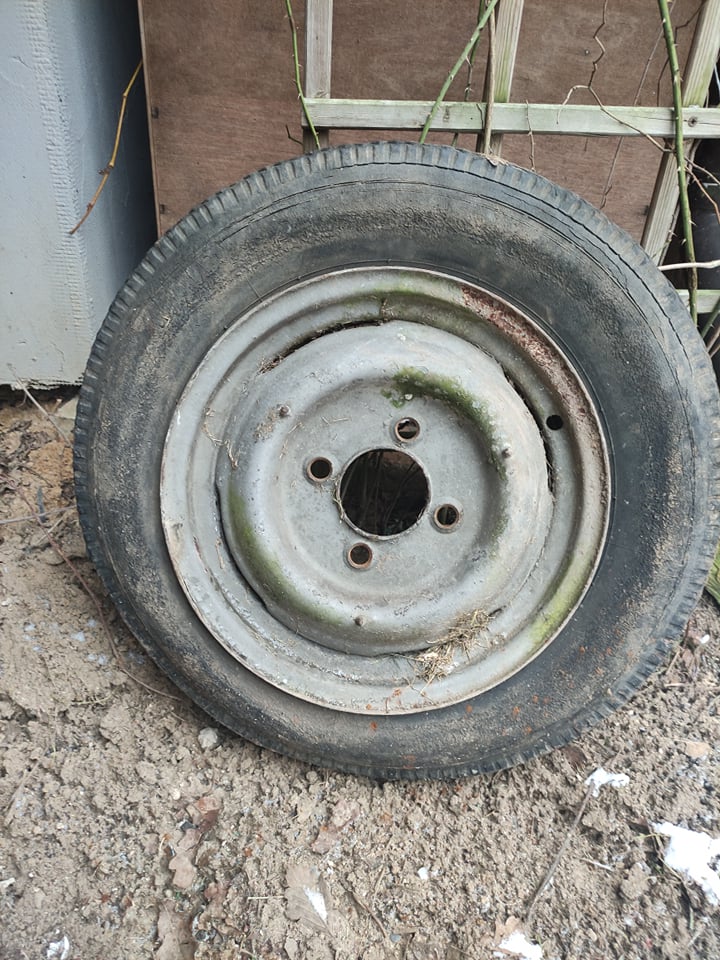

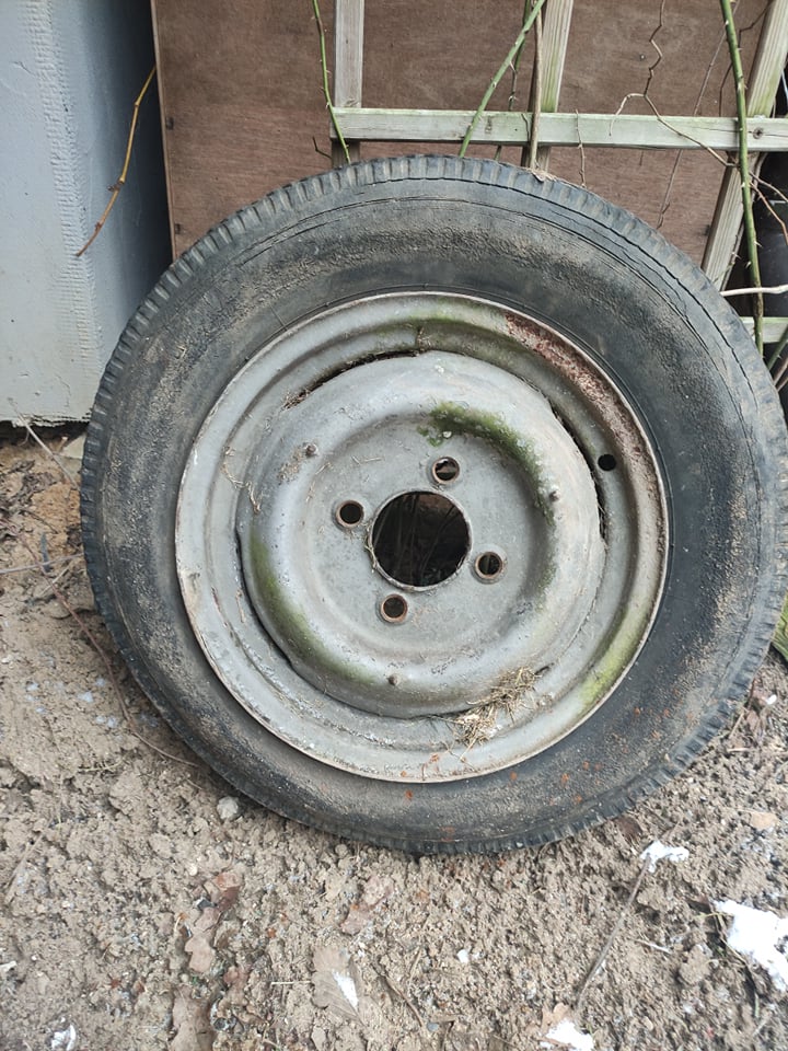

Posiadam także nie oryginalne felgi przednie.Te które mam są od starej skody octavi więc mogę je nawet wymienić gdyby ktoś takich szukał.

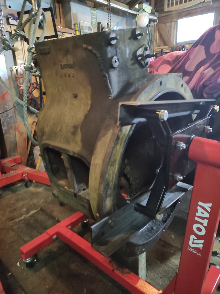

Mam cały silnik- ewentualnie bez czapki oraz felgi i chyba oś przednią (dobrze widzę, że blok spawany u Ciebie?)

Felgi nie są z Octavii, moim zdaniem z nowszej Skody typu 105 czy 120.

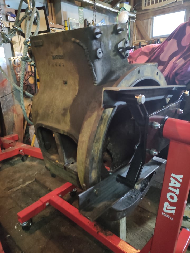

Jak Ci się sprawdza ten stojak Yato przy tej wadze bloku?
Adrian Salino
Posty: 139
Rejestracja: 19 paź 2021, 15:41
Re: ZETOR 25 -odbudowa
Post autor: Adrian Salino »
skodę 120 posiadam więc wiem,że felgi od nich na pewno nie są.
Stojak wymagał dostawienia przedłużenia które widać na zdjęciu,ale nic złego się nie dzieje,można silnikiem obrócić 360 stopni bez problemu.
