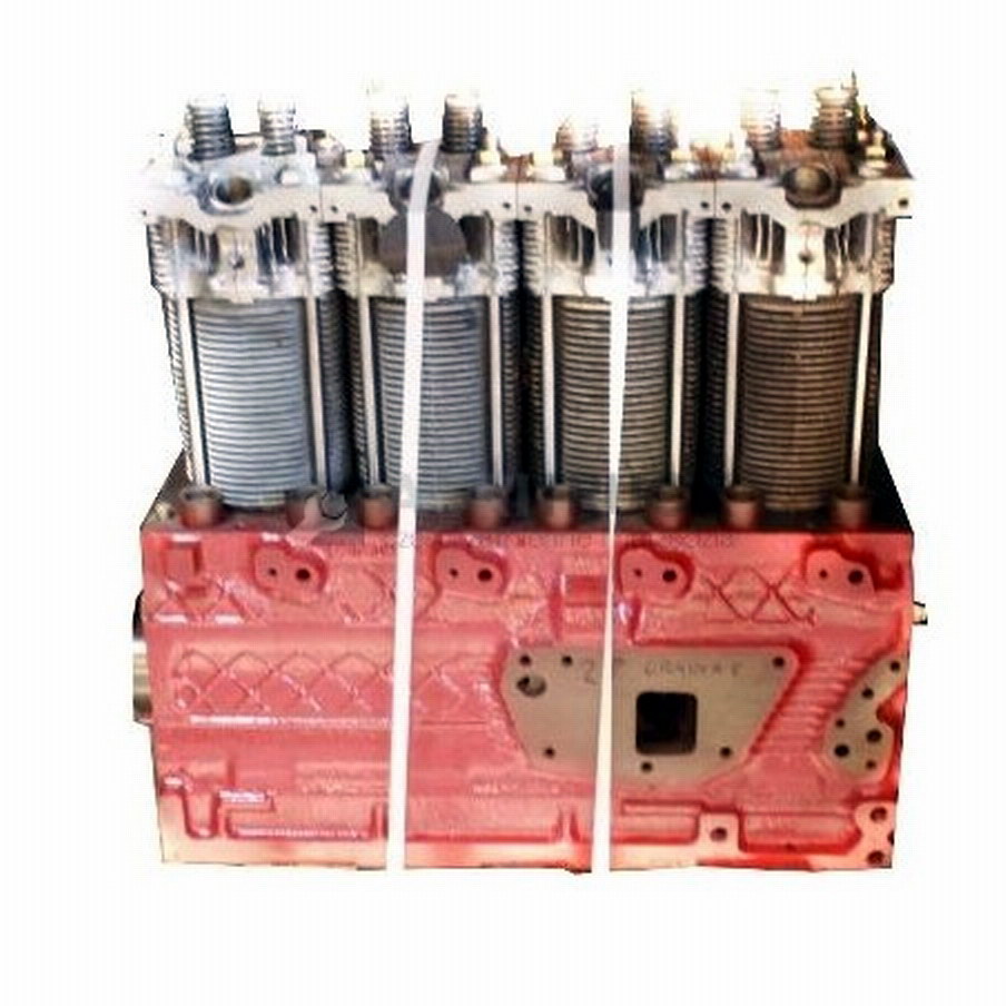

Witam posiadam sama z silnikiem.. no właśnie tutaj potrzebuje Waszej pomocy. zrobiłem zdjęcie tabliczki znaminowej może wystarczy. Za wszelką pomoc Bardzo dziekuję :)
Posty: 290
Re: Proszę o pomoc - co to za silnik
Władimirskij Traktornyj Zawod im. A.A. Żdanowa
Silnik D 144 nr 162 1017
Moc 53 HP SAE
Made in USSR
Zrobiono w CCCP
Tyle wynika z tabliczki.
Silnik D 144
Czy to taki sinik?

Silnik montowany w traktorach LTZ 40, LTZ 55.
Posty: 469
Jeszcze w wózkach widłowych, walcach drogowych i chyba agregatach prądotwórczych
