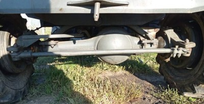

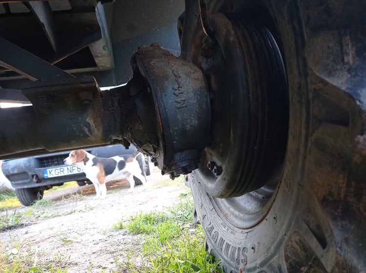

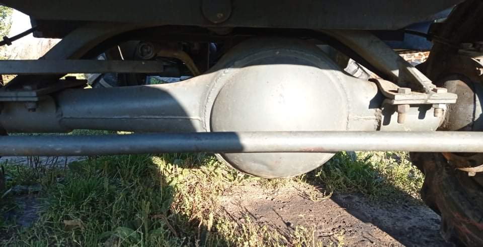

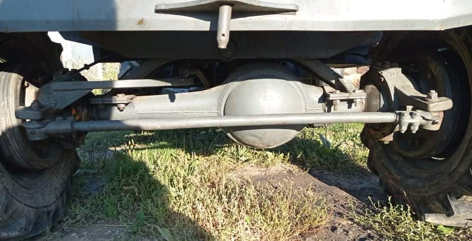

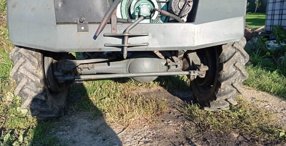

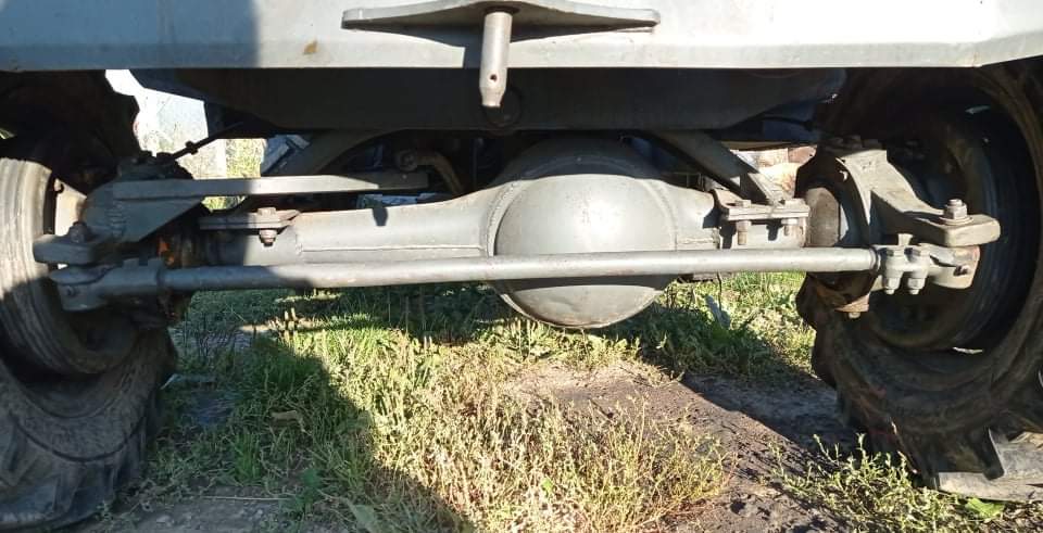

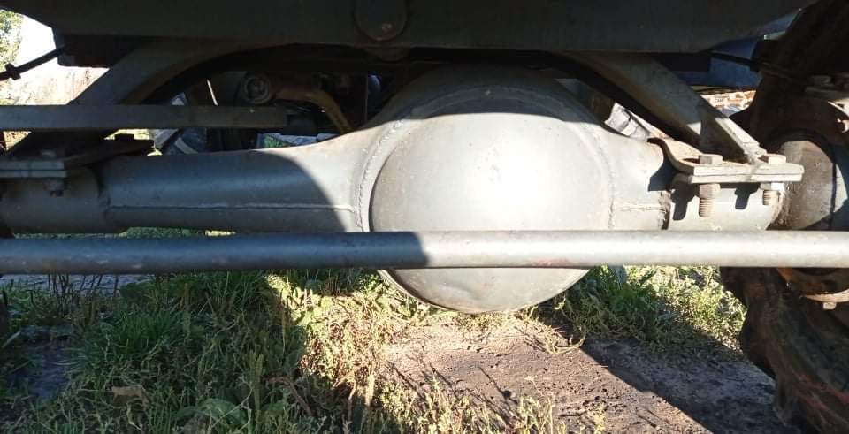

Może ktoś ma taki i podpowie mi od czego jest ten most?
Posty: 5088
Re: Co to za most
Kulisy podobne do uaza, ale cały most spawany .... wygląda na przeszczep / radosną twórczość ....

To może być od rumuńskiego muscela

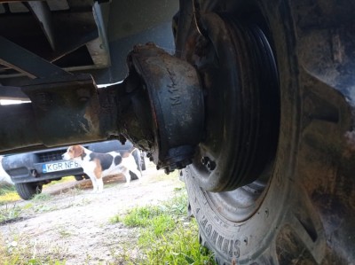

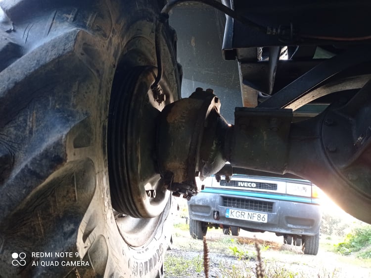

Potrzebuję wiedzieć cokolwiek bo mam wyciek oleju na gałkach i nie wiem jak uszczelnić 🤷‍♂️

Tomaszek pisze: 05 paź 2021, 21:00 To może być od rumuńskiego muscela
Faktycznie, przeglądam neta i wygląda na to że to most od ARO MUSCEL. Dzięki za naprowadzenie. Ciekawe czy dostanę do tego części?
Posty: 5088
Re: Co to za most
Aro nie miało z przodu mostu ....
Tylny most miał owszem okrągły, ale dupka była odkręcana.
Posty: 1727
Re: Co to za most

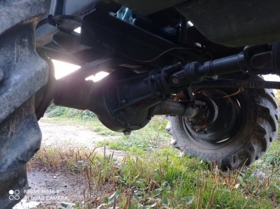

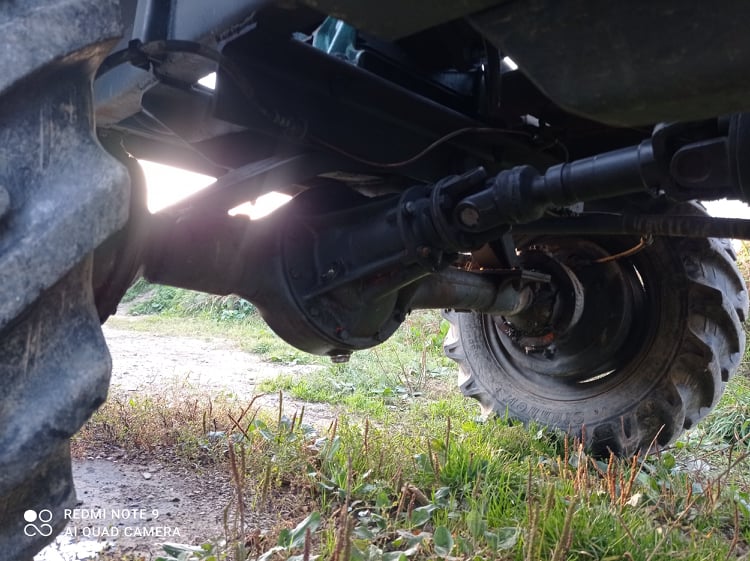

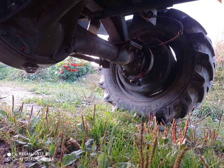

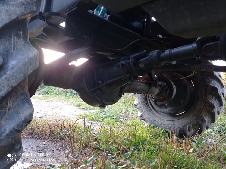

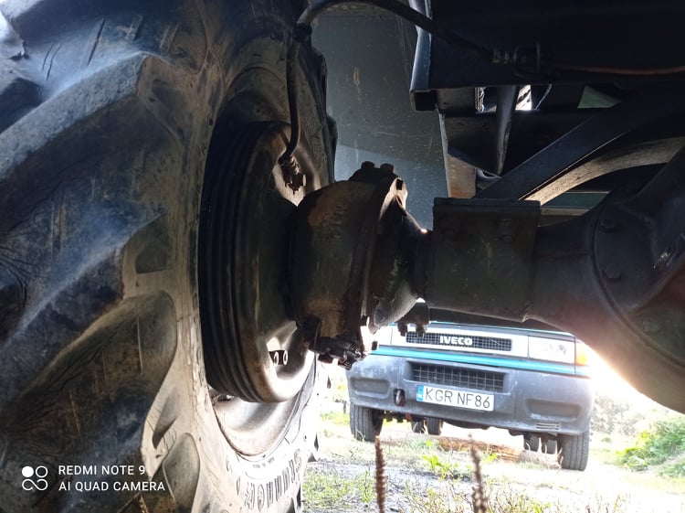

ARO M461 Muscel miał z przodu sztywny most napędowy.

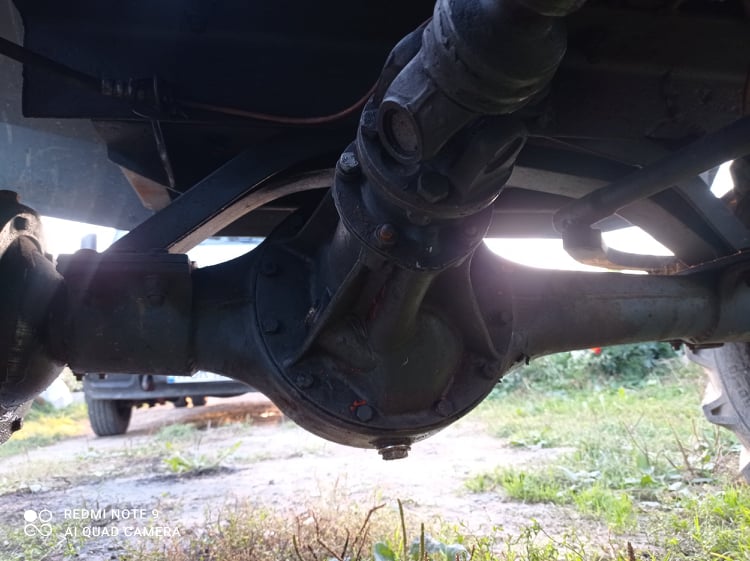

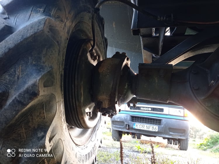

Przydałyby się zdjęcia piasty i mostu od strony wału napędowego.

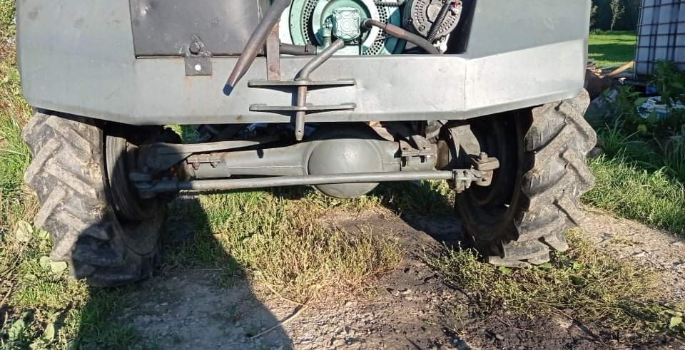

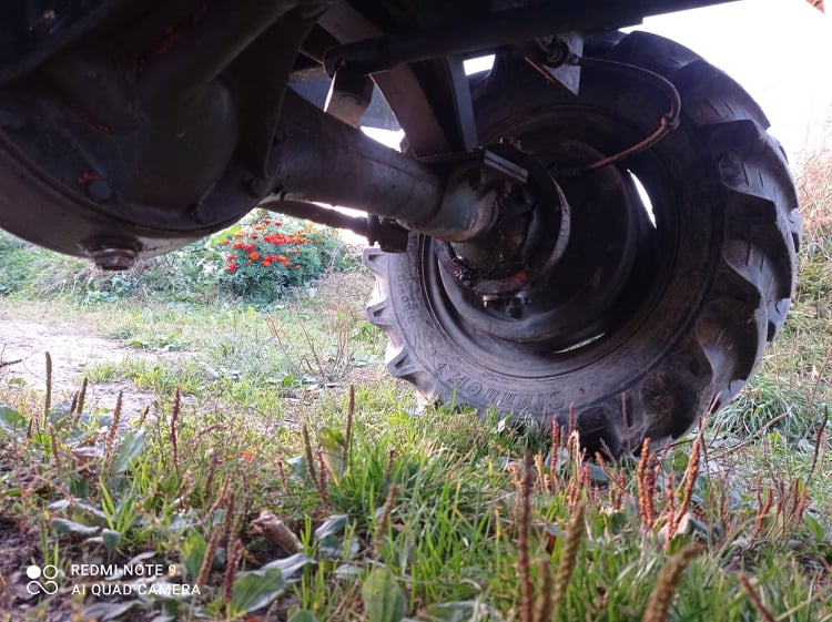

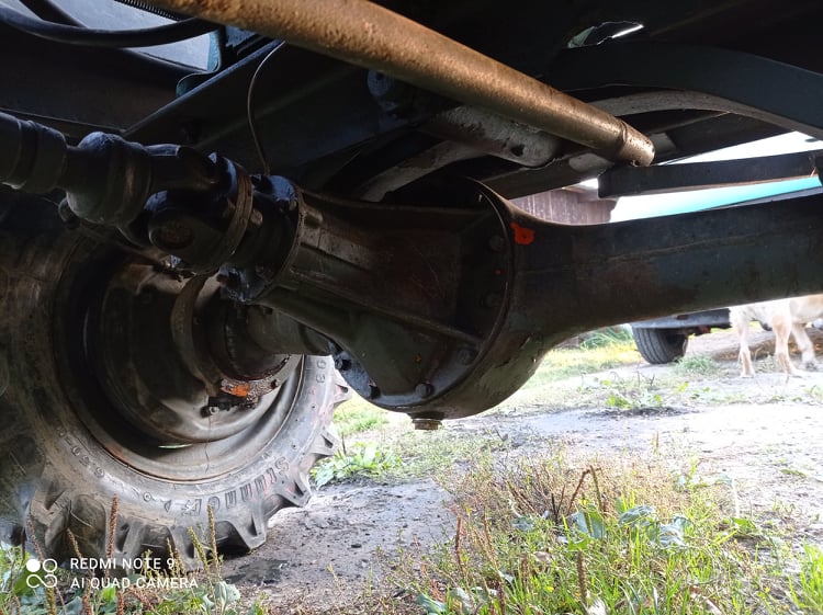

Dołączam kilka zdjęć
