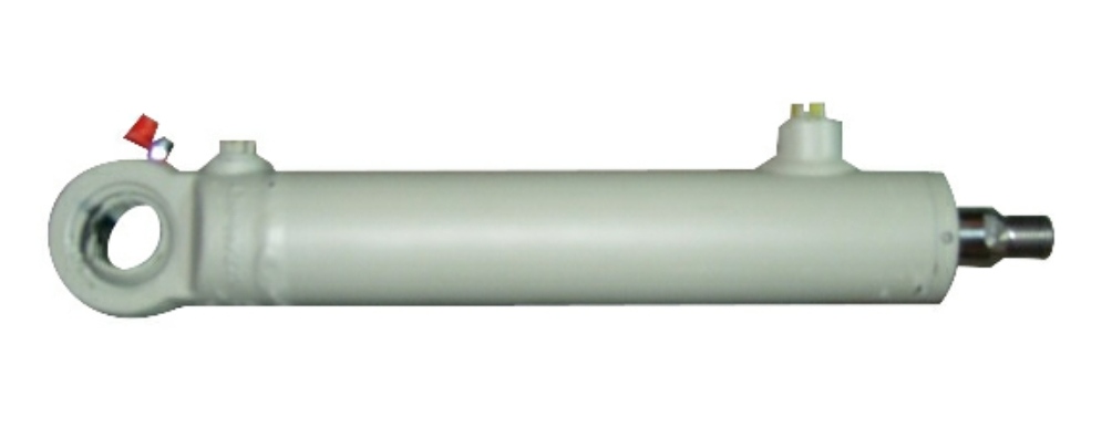

Jak w temacie, jaki powinien być optymalny skok siłownika dwu stronnego działania żeby osiągnąć dość dobry skręt, mam teraz zamontowane wspomaganie na dość małym (krótkim) siłowniku i promień skrętu mam baaaaaardzo duży.
Siłownik ze zdjęcia nie jest tym który posiadam, bardziej chodzi mi żeby pokazać mniej więcej jaki jest, choć mój jest dużo krótszy i bardziej "gruby", może ktoś u siebie ma coś sprawdzonego i może podzielić się cenną wiedzą.

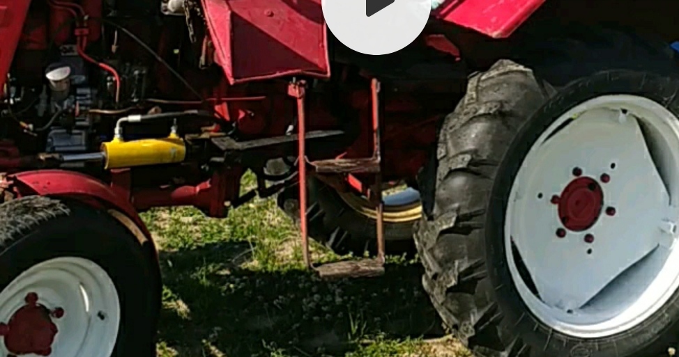

Żeby była jasność, na dość marnej jakości zdjęciu pokazuje obecny siłownik skok całkowity około 100mm czyli po 50mm na stronę
