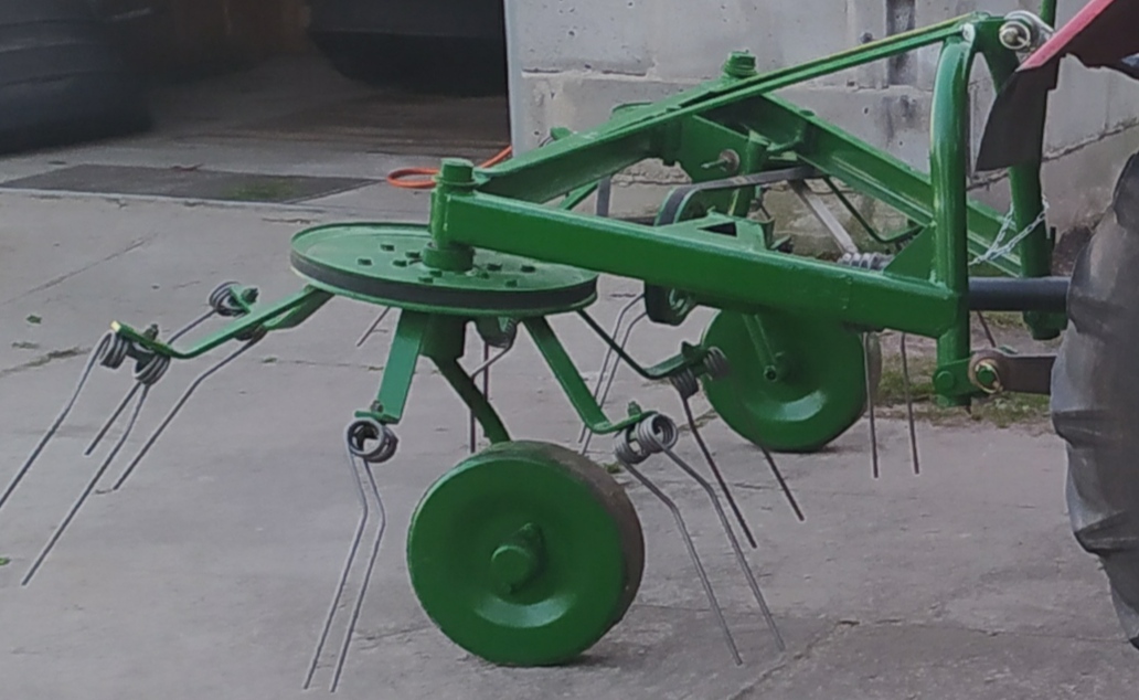

Stałem się posiadaczem przetrząsarki karuzelowej, niestety brak nazwy producenta i modelu.
Mam problem z nieobracajacymi się kołami, koła nie obracają się wokół osi pionowej, rozebrałem "wierzyczkę" i jest tam klin który uniemożliwi obrót kół w osi pionowej, czy to aby na pewno tak ma być? Może ten klin jest tylko zabezpieczeniem podczas transportu?
Ma ktoś jakieś pomysły?
Z góry dziękuję

Sąsiad mial taką samą z famarolu, kola nie skręcały, nasz sołtys ma podobną tylko wiezyczka jest trójkątna,cu niego też nie skręcają.
