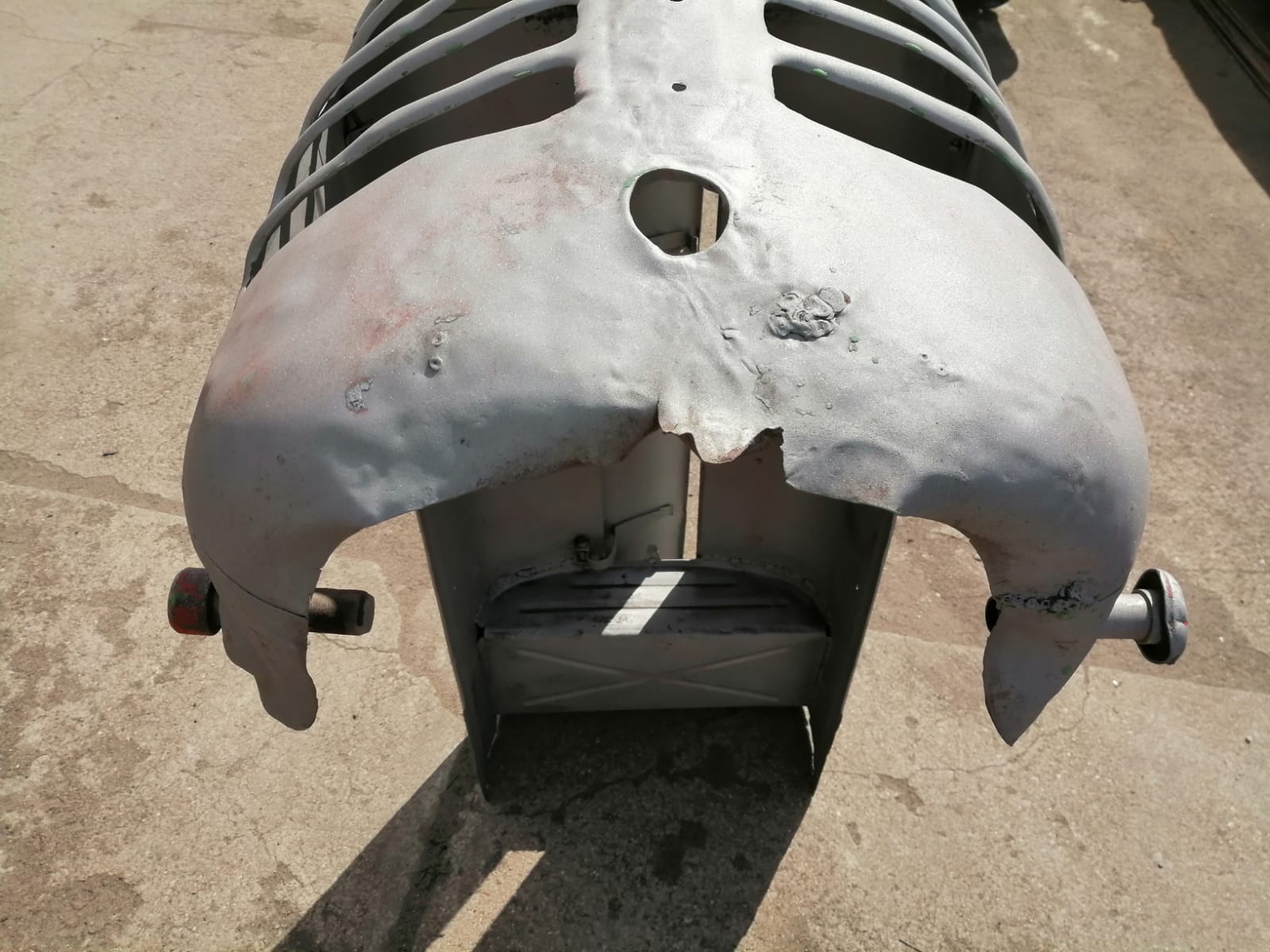

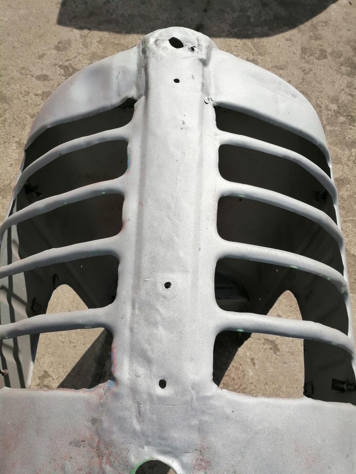

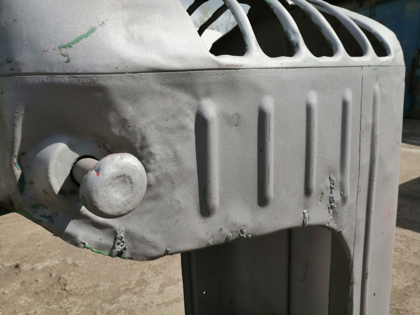

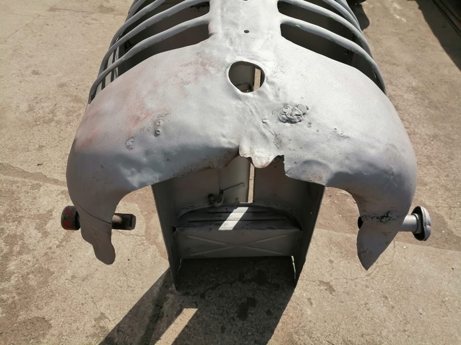

Tył się wciąż myje a w międzyczasie maska. Ale jest slabawa..
jaszczur2
Posty: 81
Rejestracja: 08 kwie 2021, 12:24
Lokalizacja: Kostrzyn
Re: Zetor 3011 Major 1962 - pierwszy projekt
Post autor: jaszczur2 »
Maska po blacharce:
Posty: 13066
Maseczka pięknie wyprowadzona. :)
