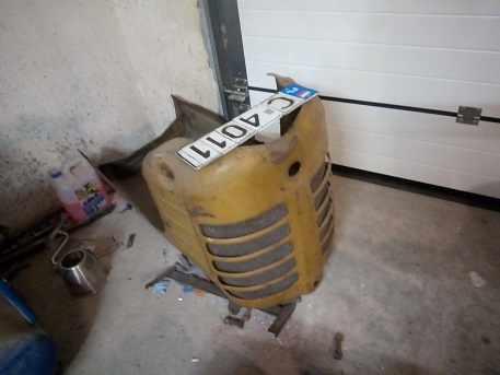

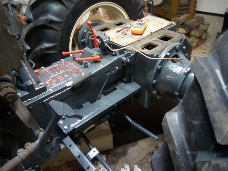

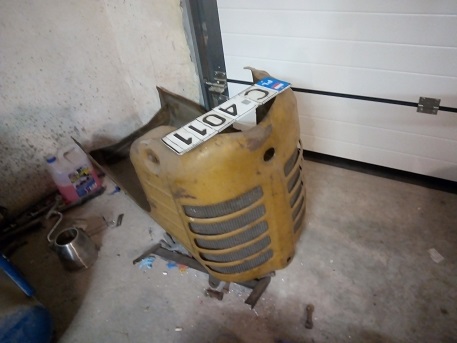

Przód jest od 355 raczej. Tzn. skrzynia i silnik. Chociaż długi wałek WOM. Wejdzie alternator, bo jest prądnica. Maska była od C-355, ale wejdzie ... i tu nikt jeszcze nie sugerował od czego. Za to pokrywa biegów i ręczny już C-360.
(Mam pokrywę od "40tki" pod ten ręczny i bez rozpiski biegów i funkcji, jakby ktoś potrzebował, zaraz sprawdzę czy jest tu jakaś giełda)

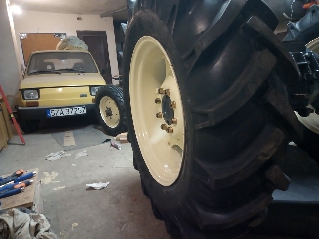

Przednie koła to już 16 cali. Za to hamulec zostaje z "40tki. Maska czeka na swoją kolej obróbki w dalszych planach. Teraz podnośnik i pierwsze testy jak ta część remontu poszła. Na zdjęciach maska jaka wejdzie, misz-masz pod nogami i w ostatnim zdjęciu zarys planu na efekt końcowy.
Jeśli czyjeś oczy krwawią, to przepraszam, zachęcam do ignorowania tego wątku.

Na pewno nie.
maska czeka, czy maska czeska?
mieszanie stylów, łączenie gatunków, jak na imprezie trunków
plan na efekt końcowy

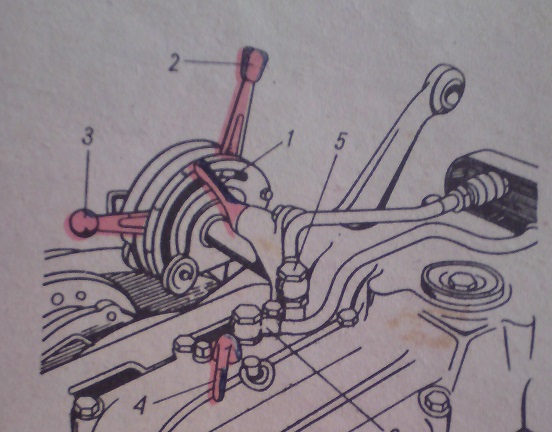

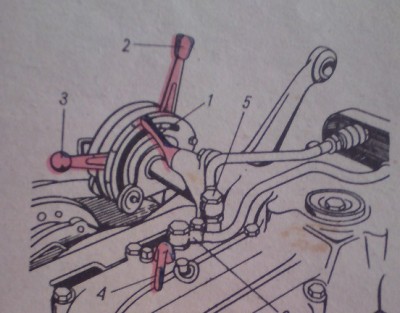

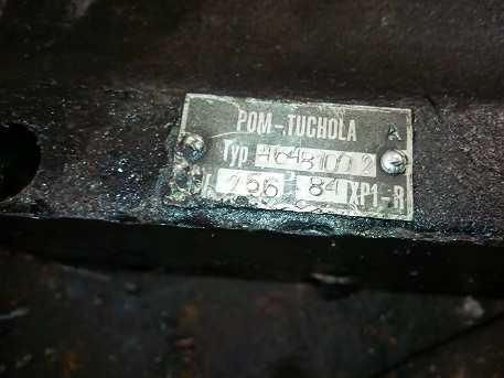

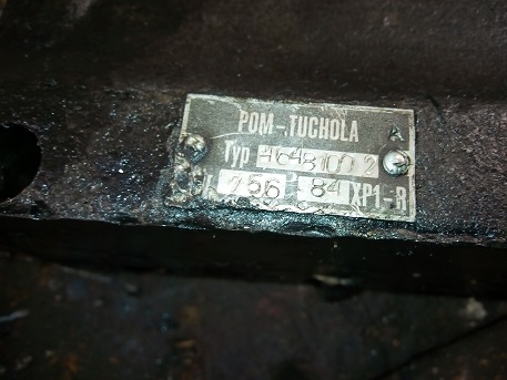

Plecak podnośnika w Twoim C-4011 masz od C-4011 czy już od C-355/C-360?

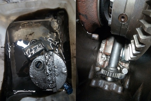

Muran001 pisze: 11 mar 2021, 18:48 Plecak podnośnika w Twoim C-4011 masz od C-4011 czy już od C-355/C-360?
Nie wiem, ale właściwie dopiero zawożę na podmianę do regeneracji. Na rozdzielaczu mam tabliczkę znamionową z jakiegoś POM i chyba rok 1984. A jakie są różnice?
POM Tuchola
POM Tuchola

Re: niepurystyczne C-4011
C-4011 miało dźwignię regulacji szybkości reakcji, od góry pod siedzeniem. To w zasadzie tylko tyle. W C355 to miejsce możesz mieć zaślepione i taką jakby odlaną strzałkę - symbol gdzie zwiększasz a jak zmniejszasz.

Post autor: macieck »
Jeśli chodzi o punkt 4 to nie odnotowałem, czyli raczej też nowsze. Dzięki Wam za zainteresowanie i wsparcie merytoryczne.

No zobaczymy co mi wyjdzie. Dziś odebrałem podnośnik, bo przy całej prostocie większości układów, tutaj nie miałem szans na samodzielną zabawę. Zawiozłem rozbabrany. Przywiozłem cały. Ogólnie fajna zabawa, choć ponieważ to pierwsza moja generalka ciągnika jakiegokolwiek, wiele rzeczy trzeba wcześniej posprawdzać. Na szczęście jest sieć, fora i od paru lat YouTube.

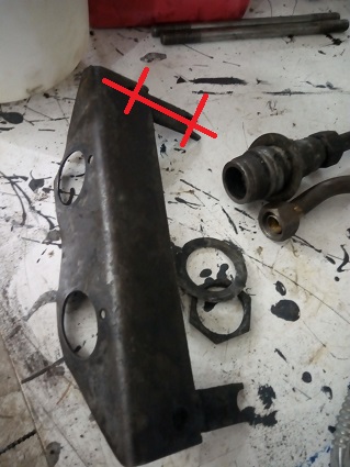

Dziś doszły dylematy, jak rozwiązać wyjścia na tzw. kiper, czy tam hydraulikę zewnętrzną. Nie wiem czemu mocowanie miałem odsunięte o kilka cm. w tył, a jest w kiepskim stanie. Nie wiem czy jak kupię nowe, to te rurki będą za długie. Czy iść w stare, czy nowe końcówki.

Posty: 13066
U mnie rozwiązałem temat, że tablica z wyjściami starego typu, złącza waryńskiego, rurki stary typ i potrzebne były takie przedłużki/złączki, aby się zgrało.
Z nową tablicą (zagięta blacha) to nie wiem jak to zagra.
Chyba zostawię na ten moment to co jest, bo nie wiem kiedy pierwszy sprzęt podepnę. Podmienię miedź i oringi na nowe, oczyszczę i odmaluję. To wszystko jest akurat na wierzchu, więc łatwo wrócić do tematu.
Czyli te odsunięcie około 10 cm to jest tablica "starego typu"?

Posty: 13066
Pisząc starego typu miałem na myśli taką, jaka była w C-4011: https://postlmg.cc/Z9LHq31h
