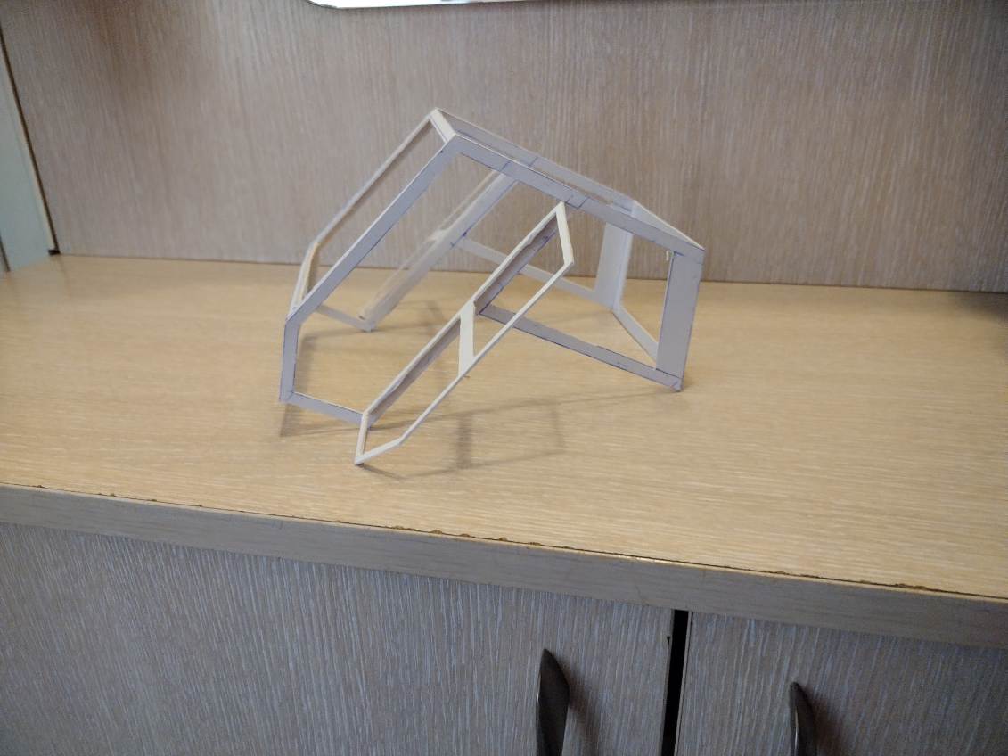

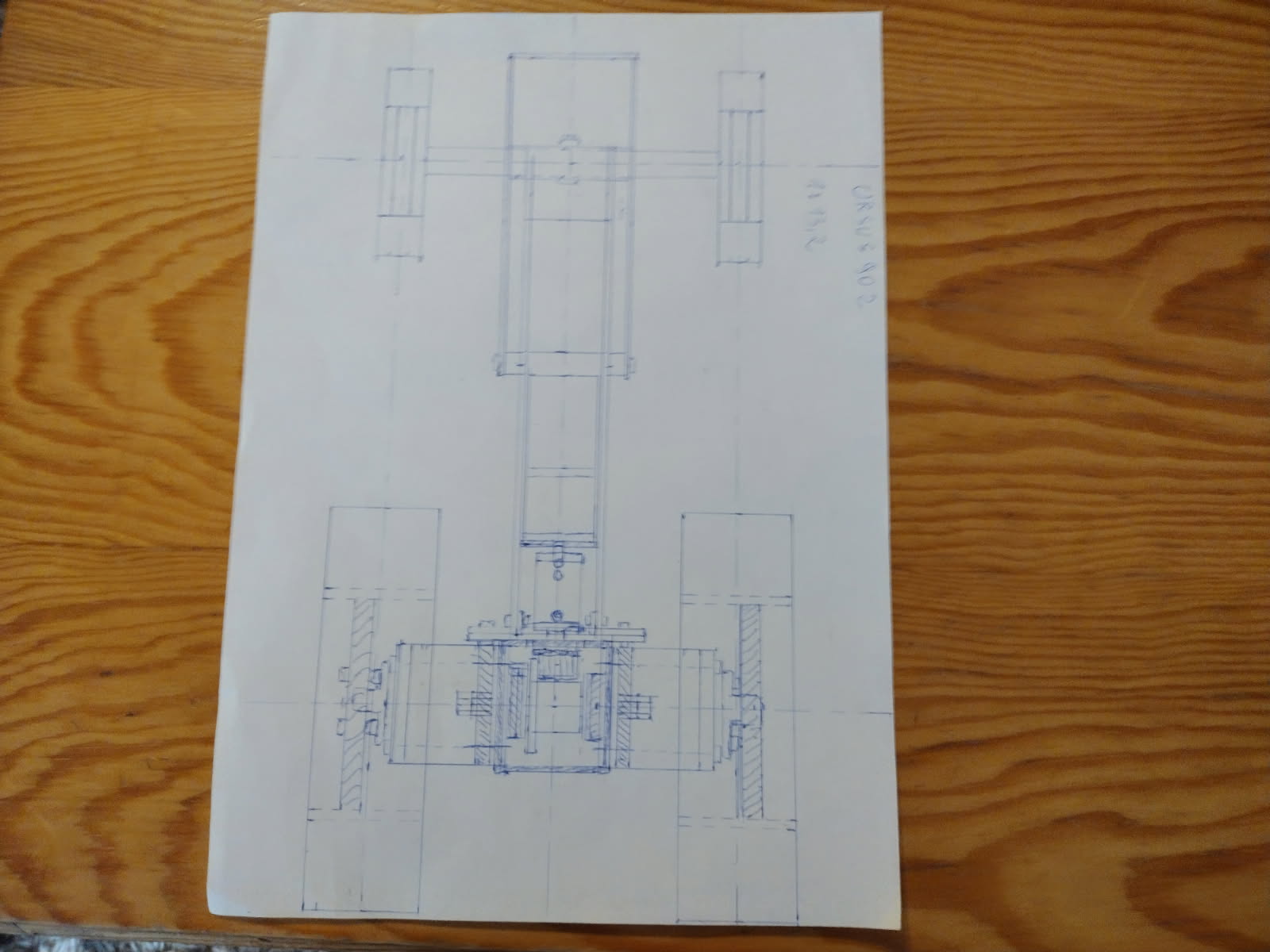

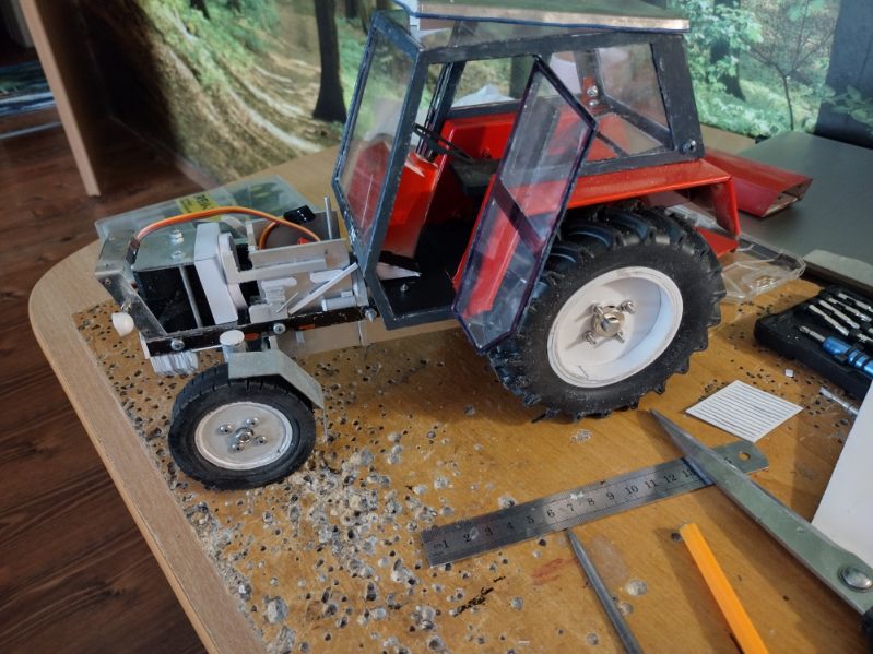

Witajcie postanowiłem wykonać ursusa c385 ze zwolnicami planetarnymi.

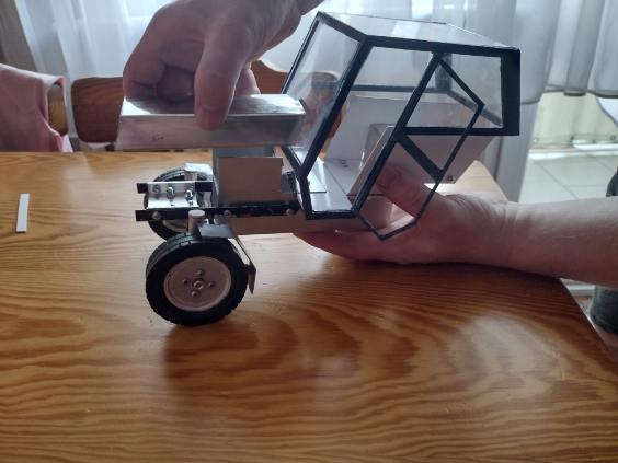

Post autor: martryb »

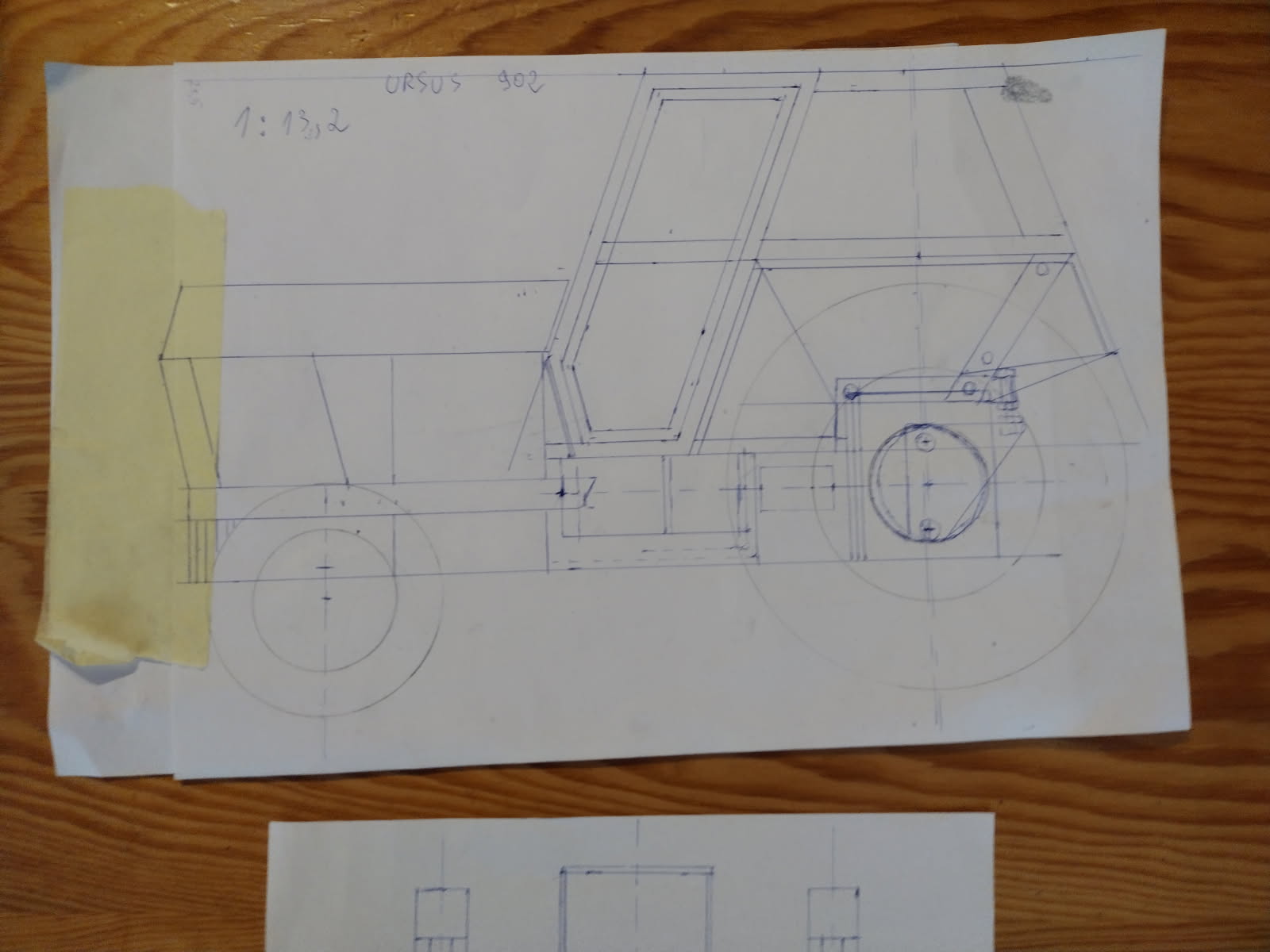

Ciąg dalszy.

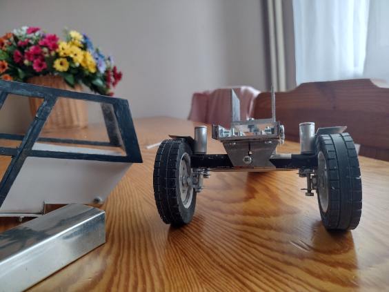

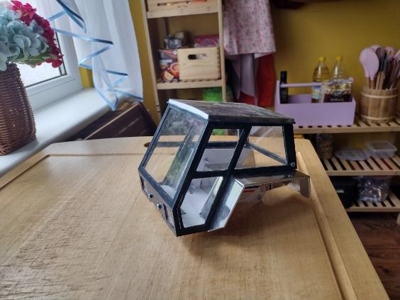

Ciąg dalszy.

Posty: 12961
Re: Ursus C-385 RC skala 1:14
Przy kołach to jakieś przekładnie planetarne? Podziwiam pomysłowość i zapał :)

Tak przekładnie planetarne 1:3.7 chciałem aby model jak najbardziej był zbliżony przekazaniem napędu do skali 1:1

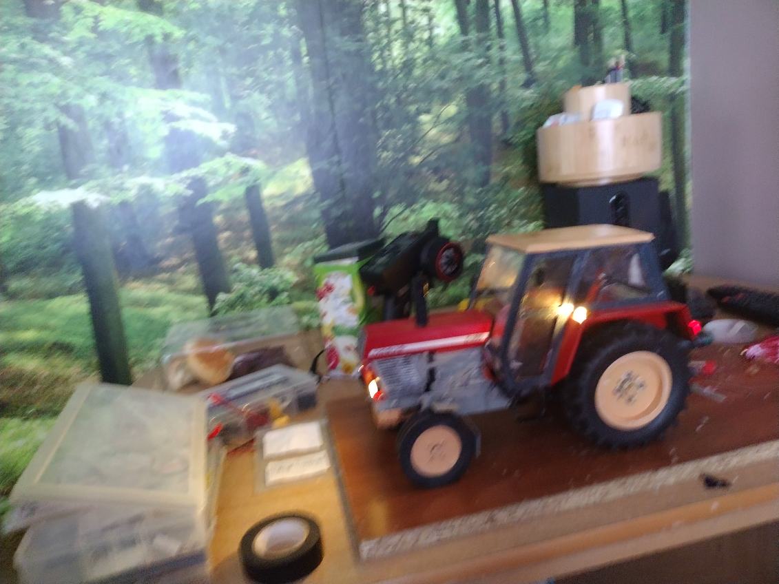

Końcówka prac przy modelu ursuska
i sprawdzian wydajności pakietu lipo 2S . https://youtu.be/n_SMEMzsdS4?feature=shared

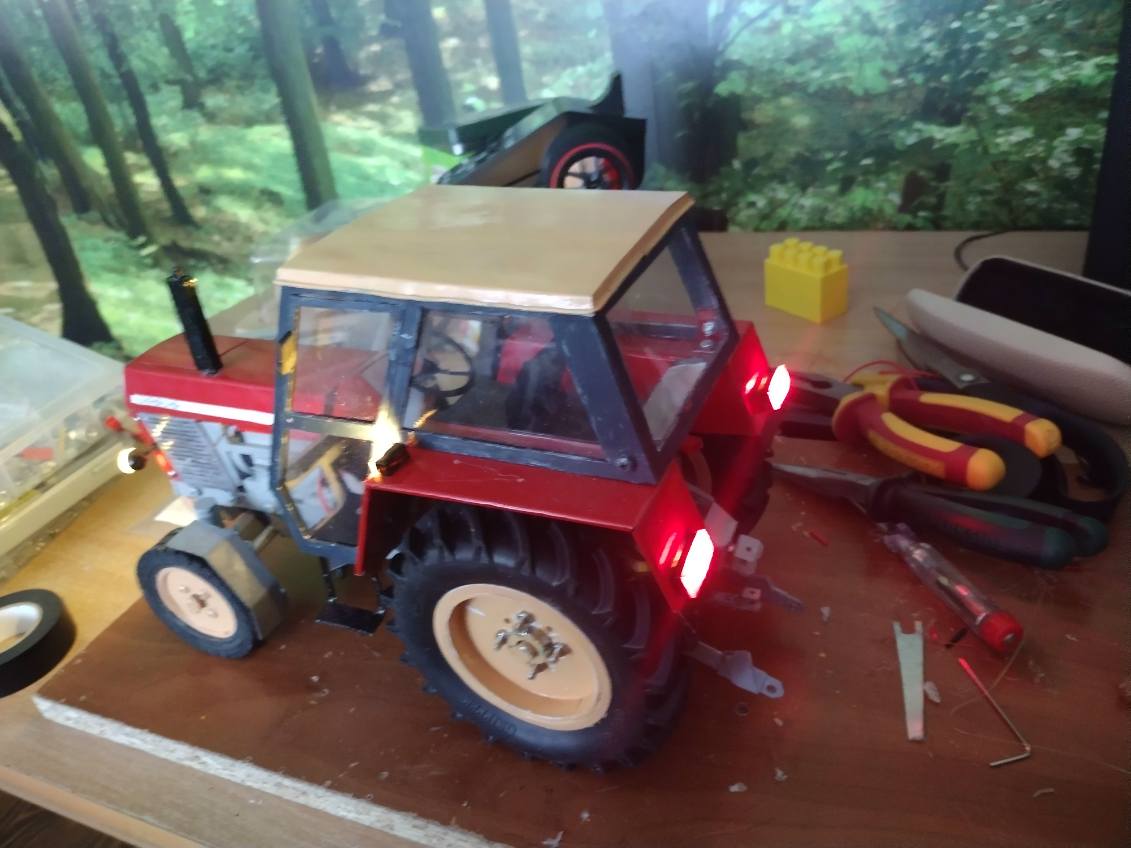

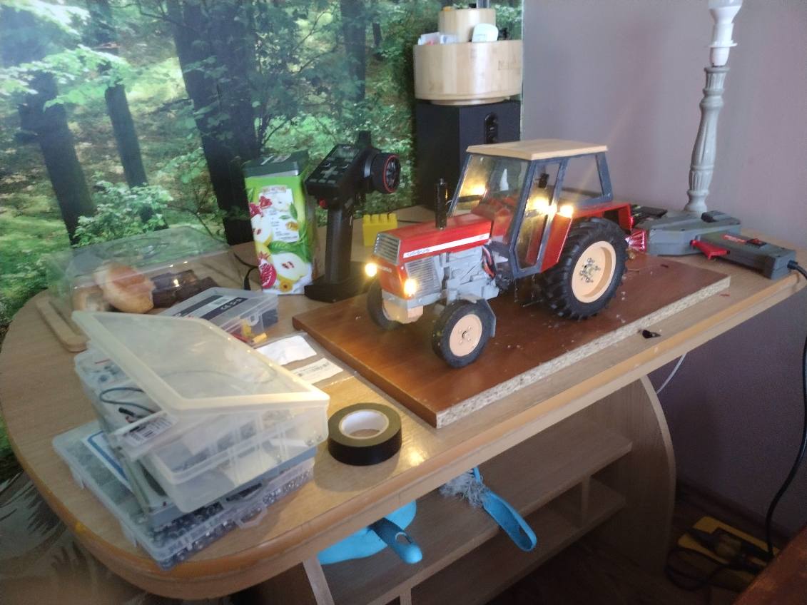

ursusek prawie już zrobiony , jeszcze oświetlenie i koniec. https://youtu.be/dCefdXoGT5g?si=lT7aFLlcM0L4I1J4

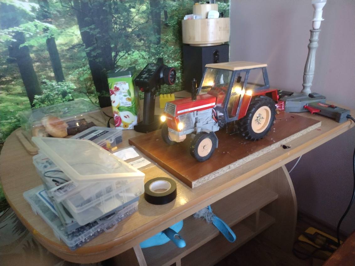

martryb
Posty: 85

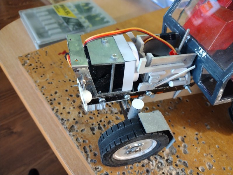

Oświetlenie już działa. Sprawdzian siły uciągu. https://youtube.com/shorts/m5HWPdNMals? ... QltGC7ftRR
Posty: 12961
Dobrze sobie radzi :D
