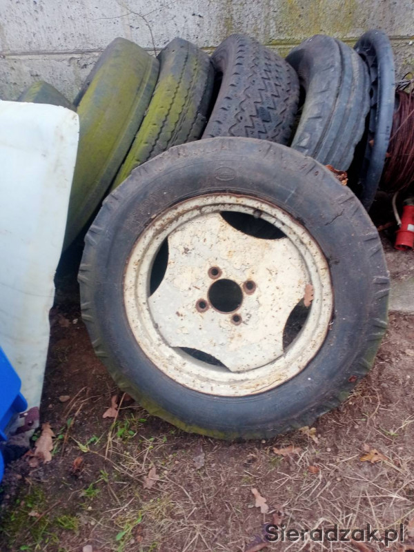

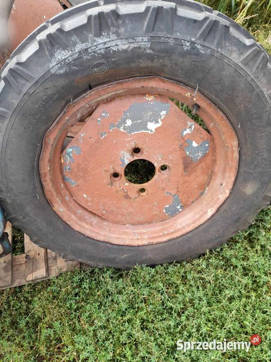

Mam C355 z 1974r. (tak jest przynajmniej w dokumentach) i muszę kupić przednie felgi (18" - 4 śruby) bo moje mają wspawane blachy, zapewne popękały. Z tego powodu szpilki są za krótkie. W internecie występują dwa rodzaje kształtów. Może ktoś wie dlaczego? Czy to od rocznika zależy czy od czego? Ja mam te z większymi-zaokrąglonymi wycięciami.

Te z dużymi wycięciami nigdy nie były stosowane na pierwszy montaż ani w C-4011, ani w C-355.

Zamienniki ówczesne. Oryginalnie tylko te pełniejsze występowały. Dziś jeszcze są dostępne współczesne np. Pronar z takim dodatkowym przetłoczeniem w środku.

Niepełne felgi z wycięciami nie były montowane na 1 montaż lecz oowiele lepiej wyglądają na ciągniku jak masz możliwość kupna takich to nawet się nie zastanawiaj.

Posty: 2744
Re: C355 - kształt przedniej felgi.
U siebie mam oryginalne felgi z pierwszego zdjęcia i na wygląd nie narzekam :)
Te drugie kojarzą mi się ze starymi wózkami artyleryjskimi :D
