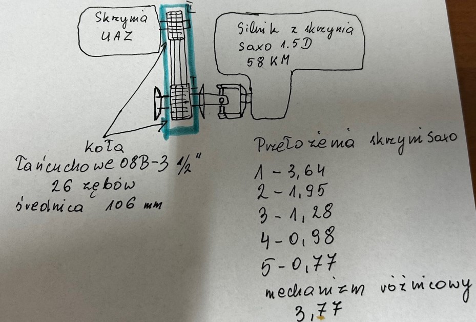

Zakupiłem sama z silnikiem benzynowym i mam zamiar zamienić go na silnik z skrzynią biegów z Citroena Saxo 1.5D 58 KM (który już zakupiłem)
Dawniej silnik benzynowy z skrzynią był zamontowany w jednej osi , teraz jestem zmuszony aby nie wydłużać ciągniczka przekazać napęd w bok o około 25-30 cm. Rysunek w załączniku
Jestem w trakcie kompletowania części abym mógł przenieść napęd z skrzyni saxo na wał wchodzący w skrzynię uaza i chciałbym zastosować koła zębate i łańcuch 3 rzędowy 08B-3 1/2" , będzie to obudowane wykonaną skrzynką z blachy 12 mm i ceownika gw 60 ( kolor niebieski ), 3 łożyska w obudowach 6306 - czwarte będzie wykorzystane w skrzyni uaza - blacha będzie zabazowana na nim i przykręcona do skrzyni.
Mam kilka pytań;
1. Czy to wytrzyma
2. Z racji wykorzystania oryginalnego wałka wychodzącego z skrzynki uaza ( fi 32 mm ) czy wystarczy 1 klin lub 2 po przeciwnej stronie na wałku
3. Chciałbym zastosować koło zębate nr. 1 o mniejszej ilości zębów z racji chęci zmniejszenia prędkości wałka wchodzącego na skrzynkę uaza i pytanie tutaj, czy mogę zastosować koło 16-18 zębów
4. Jakie maksymalne obroty wytrzyma taki łańcuch bo przeliczając;
silnik diesla ma max 4000 obr razy przełożenie 4 biegu 0,98 ( 5 bieg będzie nieczynny) dzielone przez mechanizm różnicowy 3,77 wychodzi około 1100 obrotów, fakt faktem nikt silnika nie kręci do takich obrotów
Z góry dziękuje za pomoc i sugestie.

1/2 calowy trzyrzedowy łańcuch będzie za słaby jak na pierwszej skrzyni wrzucisz jedynkę. Pochodzi chwilkę ale szybko się wyciągnie i zje zębatki. W grę wchodzi tylko 5/8 cala trzyrzedowy. Matematyki nie oszukasz.

1. Więc na pewno będę planował teraz łańcuch 5/8"
2. Skrzyni uaza z reduktorem nie chciałbym usuwać bo jest fajnie wkomponowana w ramę i musiałbym jeszcze więcej przerabiać
3. Odnośnie prędkości na bezpośrednim połączeniu samego silnika z skrzynią uaza bawiłem się kalkulatorami prędkości i przy kołach 16 ( takie mam ) wyszłyby prędkości bardzo duże, pewnie równe z z prędkością samego uaza.
Aktualnie po po przeliczeniu max prędkości na najwyższych biegach obudwu skrzyń ( oczywiście mechanizm pospawany ) i połączeniu łańcucha na takich samych kołach zębatych wynosi przy 4000 tys obr silnika 38 km/h , przy załączeniu 4 w uazie i 4 w saxo spada na 30 km/h więc planuje wyeliminować możliwość włączenia 5-tki tym bardziej że ona już jest bardzo delikatna.
Pozostała sprawa połączenia/osadzenia koła zębatego z wałkiem sprzęgłowym wychodzącym z skrzynki uaza ( ma średnice 32 mm ) chodzi o zastosowanie klina lub 2 a może jakiegoś innego sposobu, bo ten drugi może być już średnicowo większy podebrany z skrzyni żuka oraz ilu zębowe muszą być koła zębate aby maksymalnie zmnięjszyć prędkości liniowej łańcucha.

W jaki sposób masz zamiar ułożyskować wałek sprzęgłowy w skrzyni UAZa i półoś napędową w skrzyni Saxo? Przekładnia łańcuchowa wtwarza siły działające prostopadle do osi wału. Silnik ze skrzynią Saxo musi być zamocowany na poduszkach gumowych ale już koło zębate (łańcuchowe) na końcu półosi napędowej musi być na sztywno.

Ze zdjęciem będzie problem bo silnik był kiedyś przymierzony i nie jest jeszcze zamontowany na stałe, wiem tylko po przymiarce że aby nie ruszać z długością ramy musze przekazać napęd pomiędzy skrzyniami na takim lub podobnym przełożeniu. Myślałem dawniej aby w tej obudowie dać koła zębate, ale muszą być 3 rzędy aby nie zmienić kierunku obrotów między skrzyniami.
Sam wałek w skrzyni uaz jest już ułożyskowany łożyskiem 6208 , na min będzie koło zębate i na końcu w obudowie ( obudowa na niebiesko )łożysko 6306, drugie koło zębate 2 łożyska 6306 i wyjście na jakiś krótki wałek kardana aby to połączyć z skrzynką saxo, ten wałek także wypuszczę z drugiej strony do tyłu aby w przyszłości może cos napędzić.

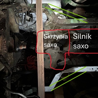

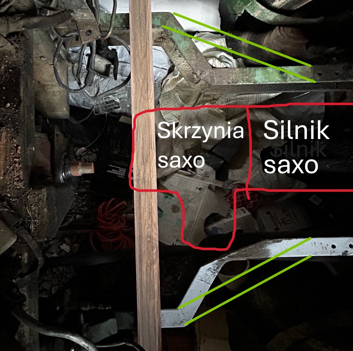

W końcu dokopałem się do mojego sama i zrobiłem obiecaną fotkę
Narysowałem mniej więcej pozycję silnika bo kiedyś go przymierzałem, aby się zmieścił koła przednie będą przesunięte około 20 cm do przodu ale z tym nie będzie problemów bo przednie zawieszenie jest przykręcane na śrubach do ramy.
Abym zmieścił silnik z skrzynią muszę jeszcze przerobić ramę bo obudowa mechanizmu różnicowego się nie mieści a w lewą stronę już nie da rady przesunąć silnika -> zaznaczone na zielono
Przy przymiarkach silnika jeszcze abym mógł opuścić go maksymalnie zeszlifowałem już 1 rand ramy.

Jakbyś wyrzucił skrzynię biegów UAZa, to dałoby radę połączyć skrzynię biegów Saxo z mostem napędowym za pomocą wału napędowego.
W obecnym układzie pozostaje wykorzystać przekładnię łańcuchową ale i tu będzie problem, bo gdzie tu zmieścić skróconą półoś od Saxo z dwoma przegubami i jeszcze podeprzeć na dwóch łożyskach kawałek wału z kołem zębatym (łańcuchowym).
