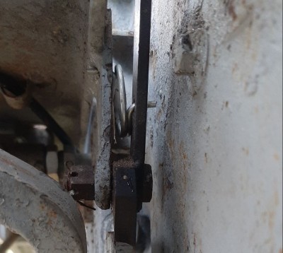

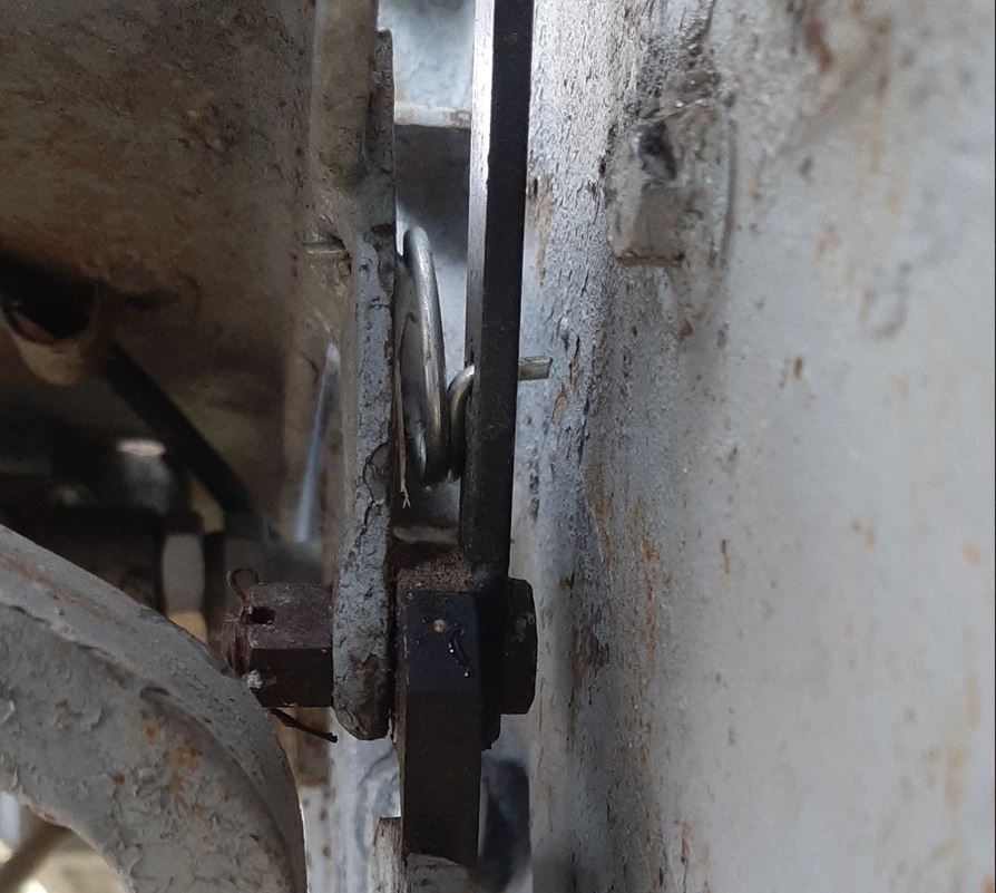

Panowie, podpowie ktoś Mi, albo najlepiej pokaże zdjęcie jak założyć te sprężynę od hamulca postojowego/zapadkowego w C-328/C-330?

arekzkoparek pisze: 19 lis 2024, 17:32 Panowie, podpowie ktoś Mi, albo najlepiej pokaże zdjęcie jak założyć te sprężynę od hamulca postojowego/zapadkowego w C-328/C-330?
Teraz za ciemno, jutro zrobię zdjęcia, choć dostęp paskudny.
Re: Ursus C-328 - 1964 rok
Sprężynka ma być jednym końcem w otworze w dźwigni(widać na fotce) a drugim końcem w dziurce w mocowaniu nad otworem śruby z nakrętką kontrującą.

Dziękuje Panowie i Rysiu za zdjęcie. No właśnie Grigs też gdzieś tak udało mi się dojrzeć, że przy tym prawym podeście tym płaskowniku co się mocuje ten uchwyt powinna być dziurka na sprężynkę i taki kawałek płaskownika by dźwignia nie wpadała dalej?

U mnie to wygląda tak (widok od przodu). Niestety dojście kiepskie, bo to jest pod pomostem, ale widać jak sprężyna jest zaczepiona. I mnie dźwignia z zapadką jest nowa, dlatego czarna, a nie pomalowana jak na zdjęciu Grigsa

Dziękuje Grigs i RysiuM, teraz już mniej więcej wiem jak to działa, u mnie tej dziurki niestety nie ma, więc będę musiał nawiercić ją w tym uchwycie pomostu i zrobić jakąś blokadę, by nie leciał ten płaskownik zbyt do tyłu. Używacie w ogóle tego hamulca, jak np podpinacie maszyne, a jest lekko z górki, a checie by traktor pracował silnikiem, by sobie podnosić podnośnikiem np?

Dziękuje jeszcze raz za zdjęcia, nawierciłem otworek i założyłem sprężynkę i ładnie napięła to i złożyłem ten ''ala ręczny'' Wszystko elegancko działa, ładnie zaskakuje i trzyma dobrze, traktor nie toczy się, żałuje, że nie zrobiłem tego wcześniej, ale zawsze myślałem, że to tyle roboty z zrobieniem tego hamulca, a to kilka chwil roboty dosłownie. No właśnie Rysiu u mnie lekko pochyły za stodołą teren i tam stoi glebogryzarka, kultywator i cokolwiek podpiąć to cofniesz traktorem, zgasisz go, ale i tak zawsze sie kilka cm stoczy jak wrzucisz bieg, a znowu chcieć sobie pomanewrować podnośnikiem przy podpinaniu to musi być dwie osoby, gdzie jedna na traktorze manewruje, a druga podpina.
