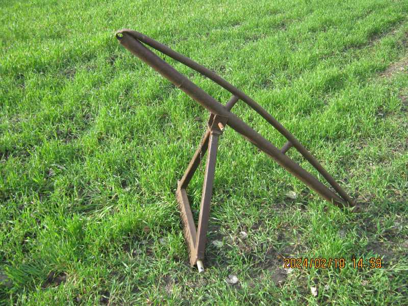

Używa ktoś z Was może tego typu podnośnika w traktorze?
Potrzebuję powyciągać z różnych zakamarków elementy od 100 do 200kg, kilka cięższych pod 300kg może się trafi i zastanawiam się czy jest sens coś takiego kupować, czy raczej pieniądze wyrzucone w błoto...
Przy lekkich elementach będzie współpracować z Zetorem 25, przy cięższych Ursus C-355.
Link do całego ogłoszenia: https://m.olx.pl/d/oferta/ladowacz-wedk ... XcOqQ.html

Ja mam własnej konstrukcji z widłami na końcu i dodatkowym siłownikiem do ruchu wideł.Cytując klasyka"jak się nie ma co się lubi,to się lubi co się ma".Wyspawałem to w ciągu dnia z materiału ,który zalegał,liczyłem na większą praktyczność,ale tak nie jest,co nie znaczy ,że nie jest przydatne.Długość na oko pewnie podobna do tego z linku i iwanem dżwignę 250 kg.

Zrobilem podobny podnosnik z rurek i profili o przekroju kwadratowym plus dwa sworznie z agromy. Uzywam go bardzo czesto i nawet ladowalem niepełne bigbag owsa na przyczepke. U mnie sie to sprawdza i polecam.

Parę lat temu w trakcie budowy cały drenaż zasypywalenm ciapkiem z pożyczona łyżka zapinana na tuza, otwierana za pomocą linki i zapadki. Jak dla mnie dla prostych robót czy też udźwigu drobnych ciężarów tanie i dobre.

Akurat zestaw który mam na zdjęciu jest bez jakiejkolwiek hydrauliki. Mocowany tylko na tuż z regulacją przesunięcia dzięki czemu można wyżej dźwignąć lub niżej ale większy ciężar. Dźwiganie odbywa się tylko przez podniesienie podnośnika.

Myślałem że wywrot łyżki masz hydrauliczny, teraz jak powiększyłem zdjęcie widzę że wywrot jest na sznurek

SEBRIGHT pisze: 18 lut 2024, 18:41 Myślałem że wywrot łyżki masz hydrauliczny, teraz jak powiększyłem zdjęcie widzę że wywrot jest na sznurek
Dokładnie, na sznurek, konstrukcja wręcz prymitywna a robotę swoją zrobiła.

Ja zrobiłem z porządnej rury, boczne ramiona to ceowniki dokręcane u góry na śrubę, na dole blokowane w belce.
Tym sposobem wszystko jest demontowane, nie zajmuje miejsca, a podłużnica stanowi jednocześnie sztywny hol w razie potrzeby.
