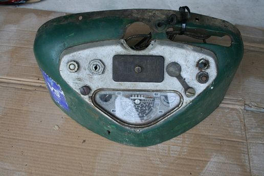

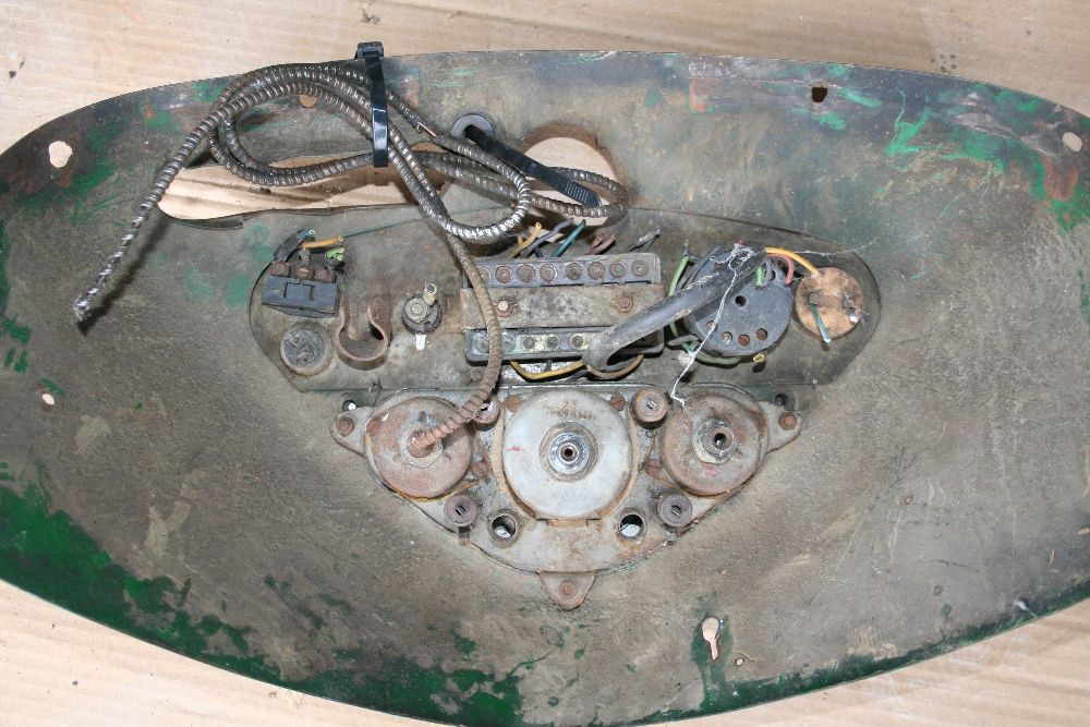

Znalazłem takie coś. Gościu mówi że to od c-355 ale w takim razie wygląda to jakby miało pasować do 40stki, c'nie?

No to tutaj jeśli chodzi o zegary to jest to samo w pierwszych C-355, ale kształt wytłoczki dołem jest inny. Nie wiem jak rozstaw śrub do mocowania do zbiornika paliwa

Hmmm...no to chyba się wstrzymam. Gościu trochę pieniędzy za to chce a jeżeli wytłoczka ma nie pasować to pal licho, poluje dalej. Dzięki bądź co bądź

Po zamocowaniu tego od 355 będzie to słabo wyglądało.Ma być do samego dołu zbiornika,czyli tylko oryginał C-4011.

Nie przymierzałem tego nigdy, więc nie mam pewności, ale na pewno dół jest inaczej wytłoczony pod względem kształtu. W C-355 i C-360 jest jakby płytsza. W C-4011 idzie do dołu zbiornika pod kątem.
Tu masz przykład o co chodzi:
Zbiornik paliwa Ursus C-4011 i wspornik deski rozdzielczej również od C-4011
Zbiornik paliwa C-355/C-360 - wspornik C-4011
Zbiornik paliwa C-355 i wspornik deski rozdzielczej C-355
Nie mam zdjęcia pod ręką gdzie byłby zbiornik paliwa C-4011 a deska od C-355, ale widać na powyższych fotkach różnice w wytłoczce tego wspornika.

Już wszystko czaję, dzięki za uchronienie mnie przed wyrzuceniem kasy w błoto :D
