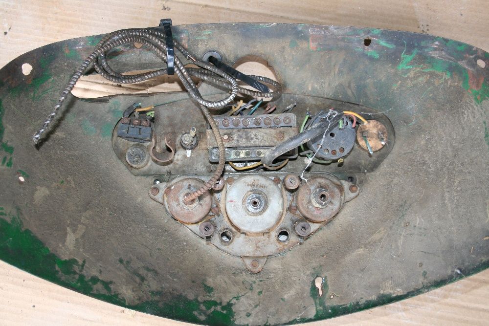

Tak, pierwsza lepsza fotka z aukcji.
Re: Ursus C-4011
Znalazłem takie coś. Gościu mówi że to od c-355 ale w takim razie wygląda to jakby miało pasować do 40stki, c'nie?
Ursus C-4011, Ursus C-328
Re: Ursus C-4011
No to tutaj jeśli chodzi o zegary to jest to samo w pierwszych C-355, ale kształt wytłoczki dołem jest inny. Nie wiem jak rozstaw śrub do mocowania do zbiornika paliwa
Re: Ursus C-4011
Hmmm...no to chyba się wstrzymam. Gościu trochę pieniędzy za to chce a jeżeli wytłoczka ma nie pasować to pal licho, poluje dalej. Dzięki bądź co bądź

Po zamocowaniu tego od 355 będzie to słabo wyglądało.Ma być do samego dołu zbiornika,czyli tylko oryginał C-4011.
Re: Ursus C-4011
Nie przymierzałem tego nigdy, więc nie mam pewności, ale na pewno dół jest inaczej wytłoczony pod względem kształtu. W C-355 i C-360 jest jakby płytsza. W C-4011 idzie do dołu zbiornika pod kątem.

Re: Ursus C-4011
Już wszystko czaję, dzięki za uchronienie mnie przed wyrzuceniem kasy w błoto
