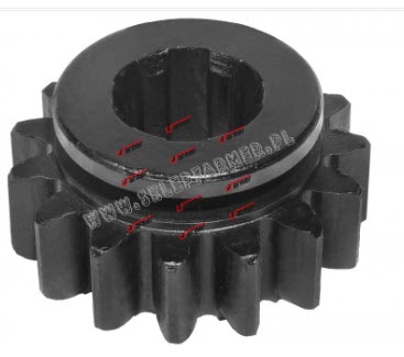

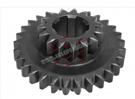

Obudowa będzie wykonana w/g pomysłu z 1 postu,
koła zębate z ciągnika T25
koło 15Z.jpg (15.68 KiB) Przejrzano 23476 razy

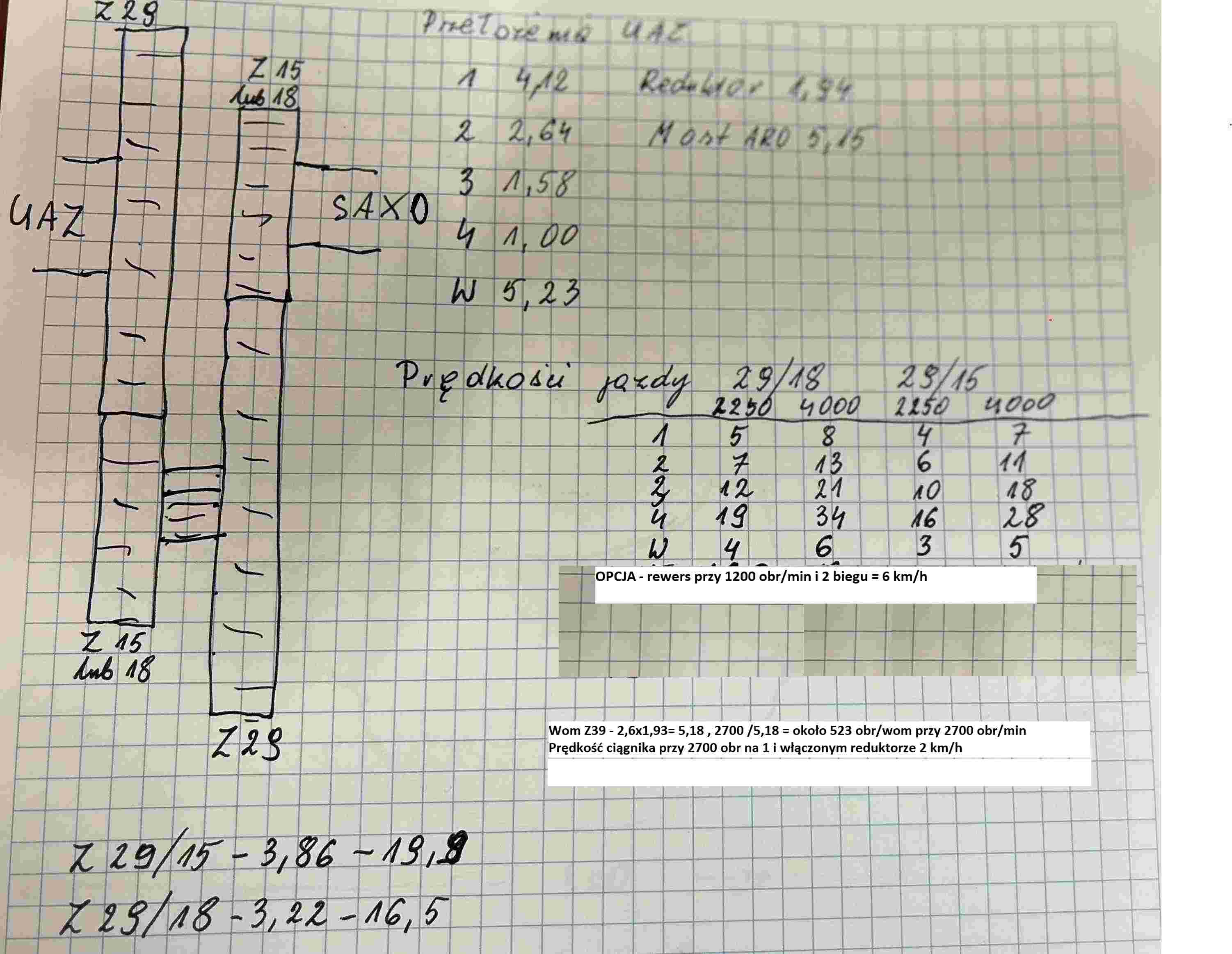

ułożenie

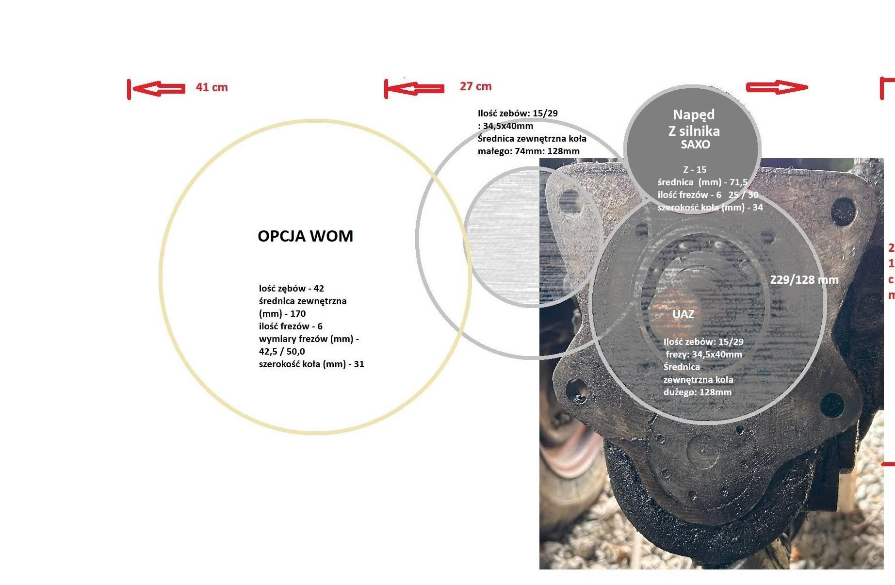

Oczywiście w rzeczywistości koło zębate oznaczone SAXO jest ponad kołem oznaczonym UAZ
Skoro już bawię się w przekładnie to może zrobić rewers ( tylko kwestia odpowiedniego ułożenia kół i wykonania tego małego koła przesuwnego ) bo po co na działce przy dłuższym cofaniu kręcić silnik na 4000 jak można spokojnie 1200 obr/min - jeżeli się mylę poprawcie mnie.
Odnośnie wom-u to kiedyś jak się będę nudził to może go dołożę, ale to tak jak pisałem wcześniej daleka przyszłość, ale już przy wykonaniu obudowy biorę pod uwagę możliwość późniejszego dołożenia.

Niestety tak jak pisałem wcześnie bardzo zależy mi na niewydłużaniu ciągniczka a niestety w tej opcji jakieś 0,5 metra ?? a moja przekładnia 10 cm + wyjścia/ wałki
Koła, wałki i materiał na obudowę już mam, wałki i koła będą tylko lekko zmodyfikowane, bardziej mi chodzi o;
1. Czy to wytrzyma
2. Czy jest sens się bawić w rewers
3. Czy brać pod uwagę won

Połączenie skrzyni rozdzielczej ze stara 660 ze skrzynia saxo by nie podołało, zmieliło by pewne przegub lub dyfer, przy załączonym przełożeniu 1 do 1 z załączonym napędem i blokadami dyfrów, co innego skrzynia biegów z tego stara tylko ze benzynowego, ma zbliżone przełożenia, przystawka była by p&p, ale wiadomo koszt i ilość przeróbek.
Elementy jak: sprzęgło, wałek sprzęgłowy, mechanizm sprzęgła(z drobnymi przeróbkami) możesz zaadaptować ze skrzyni z saxo do nowej skrzyni.
Używane koła zębate z t25 wytrzymają spokojnie, nowe raczej też choć bywają też plastelinowe. poza tym możesz poszukać po złomach i wyjąć bebechy z jakiejś skrzyni z ciężarówki, dużo to zaoszczędzi.
Rewers fajna sprawa, ja bym robił.

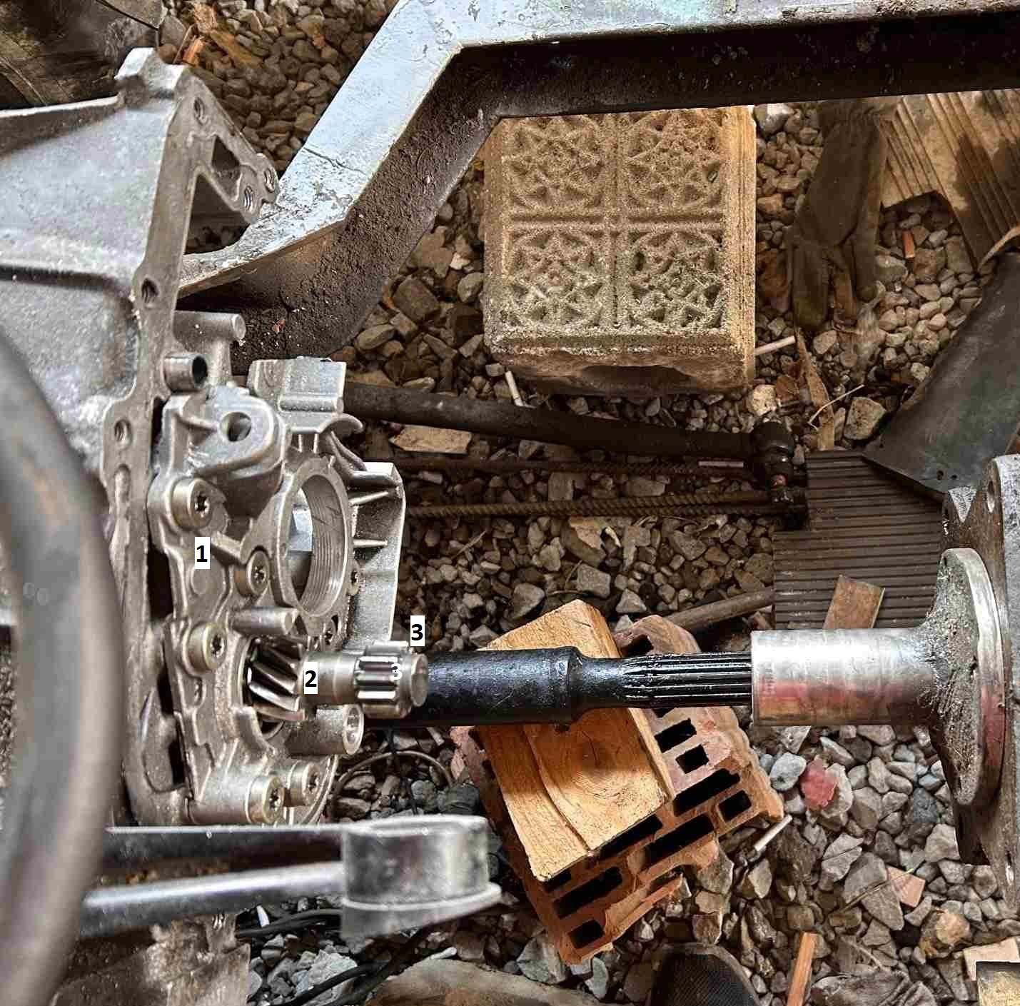

Już jestem na etapie przygotowania wyjścia z sprzęgła, zdemontowałem skrzynie zostawiając tylko dzwon obudowy sprzęgła,na rysunku widać wałek sprzęgłowy
Muszę zeszlifować część koła zębatego ( nr 2 ), wydłużyć obudowę łożyska i dać dodatkowe łożysko podtrzymujące wałek sprzęgłowy ( od strony koła zamachowego nie ma podparcia wałka )
Trochę mnie martwi średnica wałka ( nr 3 ) tylko 20 mm, mam zamiar zeszlifować koło zębate na ten wymiar, wyszlifować miejsce na klin 6 mm i po dorobieniu tzw. flanszy osadzić ją w tym miejscu dodatkowo wcześniej podgrzewając ją. Gdyby to kiedyś nie wytrzymało to pozostanie przeróbka wieloklina tarczy sprzęgłowej i podebranie większej średnicy wałka.
Tak myśląc to jazde powinno wytrzymać bez problemu tylko kiedyś z womem czy wytrzyma ??

Re: Przeniesienie napędu przy pomocy łańcucha
Wydaje mi się ze tą skrzynie trzeba jeszcze wybebeszyć, wywalić grodź, dobrze przemyśleć przełożenia bo gdy np. chcemy rewers to nie ma sensu robić oddzielnego biegu wstecznego, w kole zamachowym nie trzeba łożyska bo wałek jest krótki a silnik wg. danych generuje tylko 95 Nm i przez to może okazać się za słaby.

Przeważnie wałek sprzeglowy jest ułożyskowany jednym łożyskiem w skrzyni biegów a drugim właśnie w kole zamachowym silnika. Jak nie masz dostępu do parku maszynowego to zrobienie przyzwoitego reduktora wyjdzie drogo.
W osobówkach małolitrażowych nie ma podparcia łożyskiem dla wałka sprzęgłowego w kole zamachowym, bo z reguły są 2 w skrzyni.
Nie trzeba do tego nie wiadomo jakiego parku maszynowego, podstawa to spawarka i szlifierka, poza tym, co trzeba nieraz można nabyć czy to na złomie, czy z używanych gabeci lub ostatecznie nowe.

Trochę jest mały problem z dostępem do obrabiarek i dlatego tak wolno praca idzie do przodu, ale potrzebne operacje tokarskie, szlifierskie itd spokojnie mam zamiar ogarnąć.
Wałek musze podeprzeć bo mam zamiar połączyć silnik i reduktor jakimś malutkim kardanem lub czymś podobnym ( nie chcę go łączyć na sztywno) bo trzeba by było całość montować na poduszkach a tak tylko silnik będzie, reszta bardziej na sztywno.
