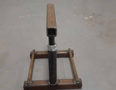

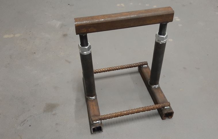

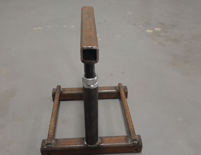

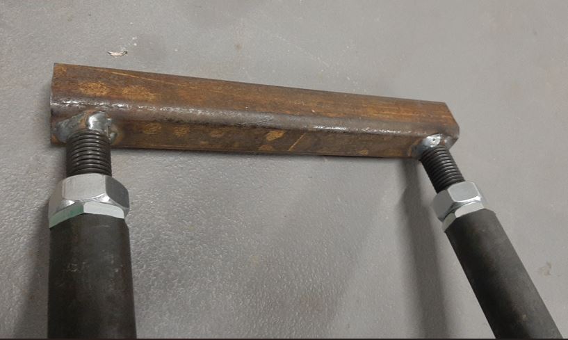

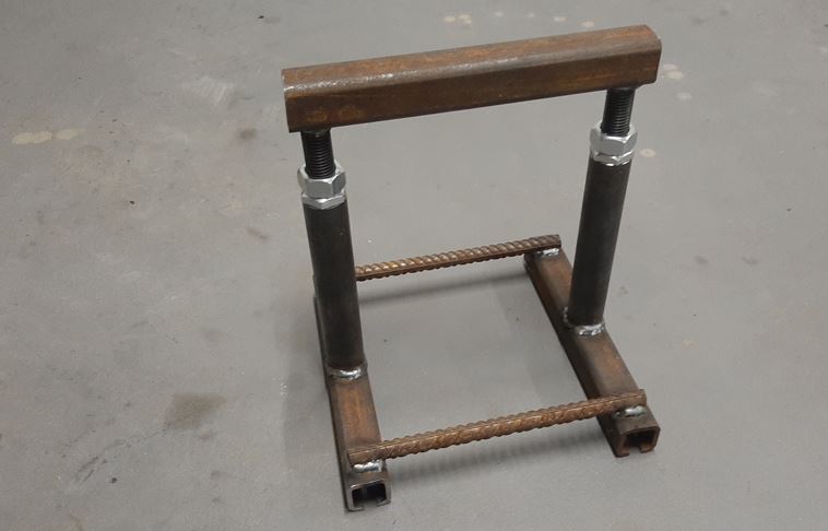

No to otwieram się na obrzucanie :D, bo mam malutki dylemat. Pospawałem pierwszy wózek podnośnika do rozpoławiania C-328 (cięższych czy większych maszyn nie planuję). Wózek wykonany z profili kwadratowych 40x40x5 oraz rur 38x5. Śruby to M24 10.9 z nakrętkami klasy 8. Do wzmocnienia mam pręty zbrojeniowe fi16. Jeździ to na rolkach wykonanych z łożysk kulkowych 6201. po szynach z kątownika 40x40x3. Katalogowo łożyska statycznie wytrzymują około 500kg, czyli teoretycznie powinno wytrzymać do 2 ton, ale C-328 chyba aż tyle nie będzie potrzebował.
Pospawałem to migomatem tak jak umiałem (nie jestem spawaczem, dlatego nie krytykujcie tych spawów). Dylemat mój polega na tym, że planowałem zrobić "zastrzały" podtrzymujące rury w pionie, ale jak to pospawałem, to trzyma się dość solidnie. Czy warto wzmacniać tę konstrukcję zastrzałami (po trzy na każdą rurę: do przodu i do tyłu oraz jeden w poprzek) z prętów zbrojeniowych fi 16 (takie mam), czy dać sobie spokój, że przy 2 tonach to spokojnie wytrzyma jak jest?
Wygląda to tak (jeszcze bez rolek, bo stygnie po spawaniu)

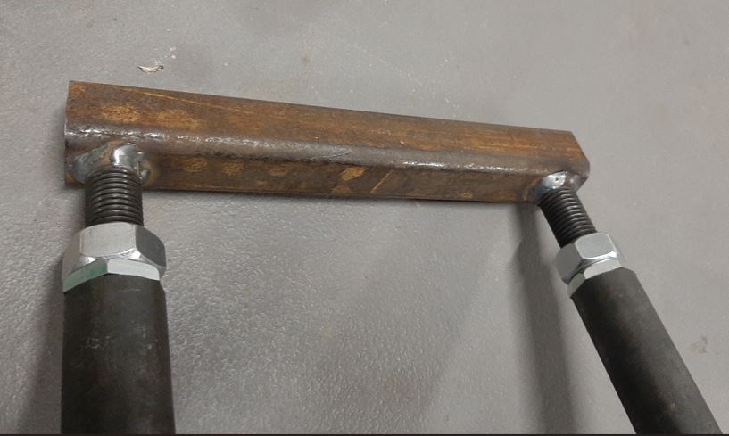

Acha, pod nakrętkami są tulejki prowadzące śrubę (śruba ma średnicę zewnętrzną 24m, a wewnętrzna średnica rury to 28mm) które wytoczyłem z nakrętek M24, dlatego to wygląda jakby były dwie nakrętki.
Posty: 5088
Zastrzały bezwzględnie !!!
Praca w płaszczyźnie i przestrzeni to zupełnie inne siły ....
Posty: 2740
Też mi się wydaje że zastrzały nie zaszkodzą, tym bardziej jak masz materiał :)

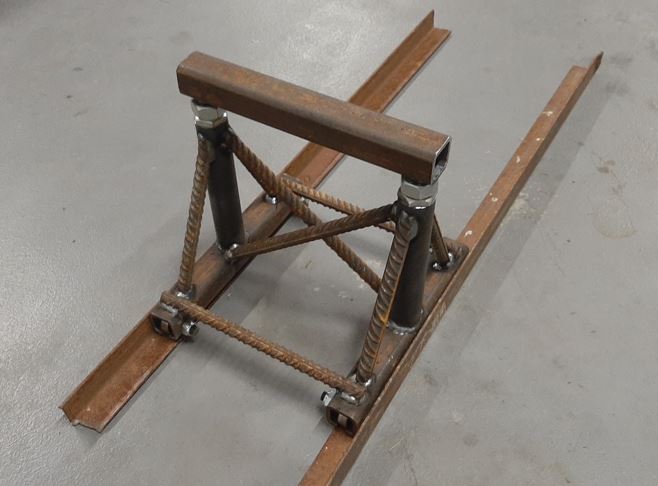

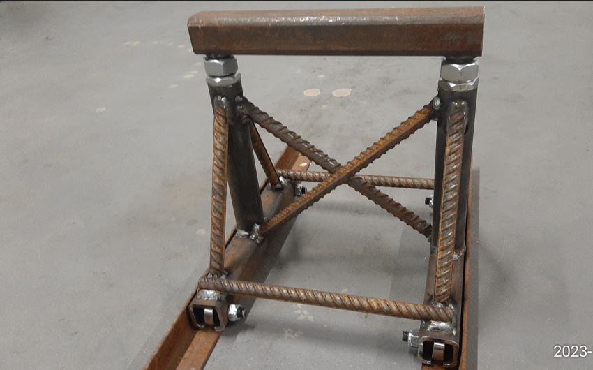

Ha, pełna profeska, nie to co moja dłubanina. Dałem te zastrzały, a syn mi powiedział, że wyszedł mi most Zwierzyniecki we Wrocławiu, ale będzie działać :D
Te szyny są jeszcze bez "podkładów", i będą połączone dwa 1-metrowe odcinki tak, żeby odjechać się dało wygodnie ale żeby nie zajmowało dużo miejsca przy składowaniu.
Rolki uosiowane są kawałkach pręta gwintowanego M12 10.9 i zakontrowane nakrętką, więc teraz to już naprawdę najsłabszym punktem będą albo te łożyska albo moje spawy :lol: Na szczęście wszystkie spawy teraz pracują na ściskanie, a nie wyłamywanie, więc chyba te 2 tony wytrzyma.

Most teraz remont przechodzi to akurat ;)
Myślę, że będzie ok. 2 tony to waży cały traktor - a nigdy jedna kobyłka takiego nacisku nie będzie przyjmowała.

Lepszy jest taki wózek jak ma fmich - kątownik rogiem do góry i na to rolka.
Po twoim moze czasem nie isc idealnie w osi i obcierac profilem o katownik.
Łożysko o malej srednicy bedzie podatne na ewentualne nierownosci czy zanieczyszczenia - bedzie bardziej podatne na hamowanie.
Przy hamowaniu lozysk krotka podstawa z profila 40cm moze byc lekko podatna na przechylanie.
Ogolnie na pewno bedzie dzialac, ale...
Posty: 162
Martek pisze: 27 lis 2023, 14:05 Lepszy jest taki wózek jak ma fmich - kątownik rogiem do góry i na to rolka.
Rozważałem to, ale 8 takich rolek potrajają koszt całego projektu, i to z tych najtańszych rolek do bram przesuwnych. Poza tym podawane obciążenie maksymalne takiej rolki to 200-280 kg (co się pokrywa z obciążeniem statycznym zastosowanych w nich łożysk), więc ciut mało. Dlatego wybrałem 6301, bo mają najlepszy współczynnik obciążenia do ceny 8-)
Martek pisze: 27 lis 2023, 14:05 Po twoim moze czasem nie isc idealnie w osi i obcierac profilem o katownik.
Oczywiście, że będzie, obcierać ale chyba nie na tyle, aby stwarzało to problem. Takie rozwiązanie jest stosowane w wózkach "kupnych" za grube tysiące. Profile nie będą się przechylać, bo będą pospawane "podkładami" (chyba też z tego samego pręta zbrojeniowego, co go wyniosłem ze złomowiska), co uczyni je stabilną platformą. Zresztą to ustrojstwa ma być używane na betonowej posadzce, nie na piachu. Właściwie to te łożyska mogłyby jeździć wprost po betonowej posadzce, ale szkoda mi posadzki.
