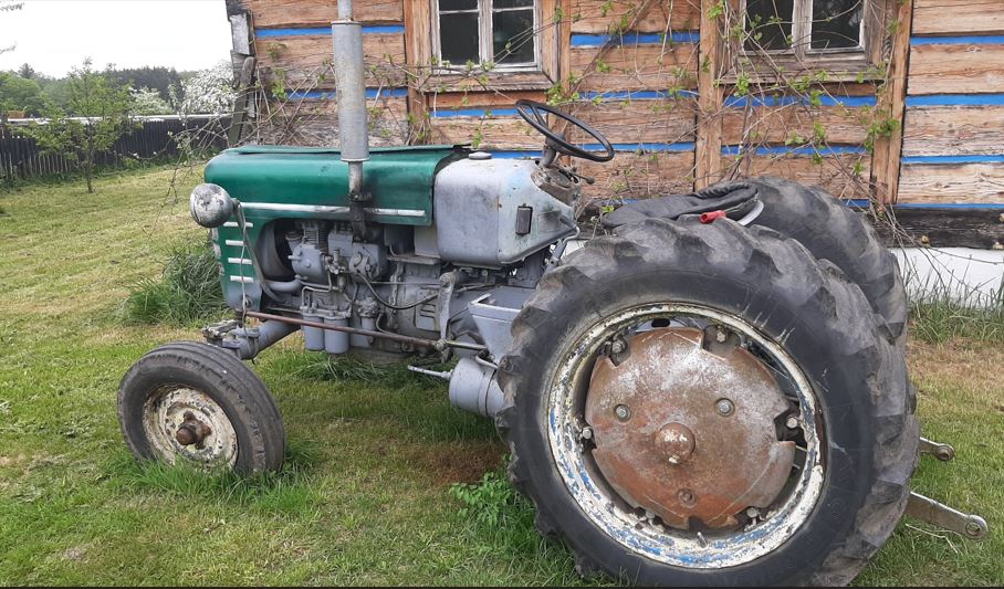

Długo szukałem takiego "idealnego" dla mnie ciągnika. Większe i cięższe nie wchodziły w grę. Miałem po sąsiedzku do wzięcia za pół darmo Zetora 3011, ale on już był za duży na to co chciałem.
Chodziło mi właśnie o prosty i lekki czyli 325/328/330 albo "rusek". Ze względów politycznych odrzuciłem Wladimirca. A jak się doczytałem, że w C-330 olejem ze skrzyni biegów napełnia się hydraulikę, to 30-tka też odpadła (chyba na ten pomysł wpadł ten sam konstruktor, który wymyślił odłączanie paska na sprężarce). Dlatego zacieśniłem poszukiwania do późnego rocznika 328. Nie było to łatwe, bo albo były bez papierów, albo odpicowane na antyk, albo w nieznanym stanie do odebrania na drugim końcu Polski. Ursus natłukł do połowy lat 60-tych tych traktorów ponad 80 tysięcy, więc gdzie się one podziały?
Dlatego jak zobaczyłem ogłoszenie, że człowiek z sąsiedniej wsi zdecydował się rozstać ze swoim 328 rocznika 66 z papierami, to tego samego dnia traktor już stał u mnie. I to nie był żaden przekręt, dokładnie wiedziałem co biorę, wiedziałem w większości co jest do roboty, cena była bardzo rozsądna (nikt nikogo nie nabijał w butelkę), a sprzedawca jeszcze pomógł mi przywieźć do kompletu pług 2-skibowy w super stanie, który praktycznie odstąpił mi po cenie złomu.
