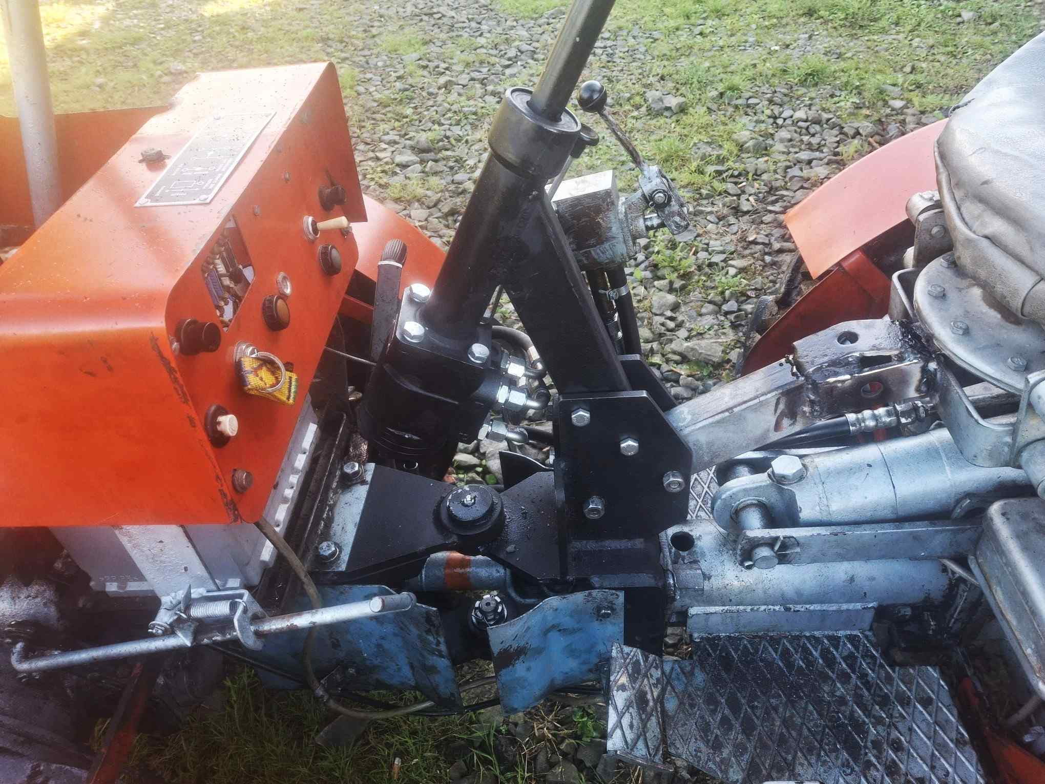

Jakiś czas temu stałem się posiadaczem traktorka TZ4K14 z 1988 roku.
Generalnie cały w oryginale, z tym że zaniedbany.
Wersja ze świecą żarową i alternatorem.
Po raz pierwszy spotkałem się z jednocylindrowym silnikiem diesla, więc prac przy nim to było wyzwanie.
Jak dotychczas zrobiłem remont silnika - nowy tłok i cylinder, wymiana przewodów i kranika pod bakiem, nowy pasek, nowe opony, nowy siłownik i rozdzielacz. Oryginalna przekładnia kierownicza zastąpiona wspomaganiem, dorobione światła stopu, ogarnięta elektryka - dodałem wskaźnik ładowania i czujnik temperatury silnika.

Ile wyszła taka taka zabawa? Bo części drogo chyba wychodzą.
						Re: TZ4K14 - mój nabytek
Całość - około 8000złjarekstryszawa pisze: ↑27 paź 2025, 19:09 Ile wyszła taka taka zabawa? Bo części drogo chyba wychodzą.

Ala ładna bestyjka Ci wyszła! Też miałem kiedyś takiego, fajne ma to oryginalne oświetlenie.
