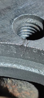

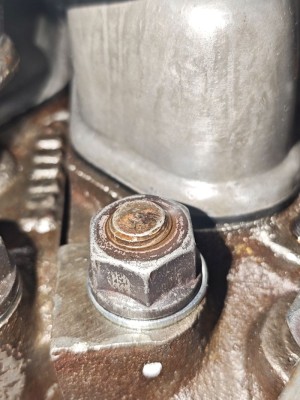

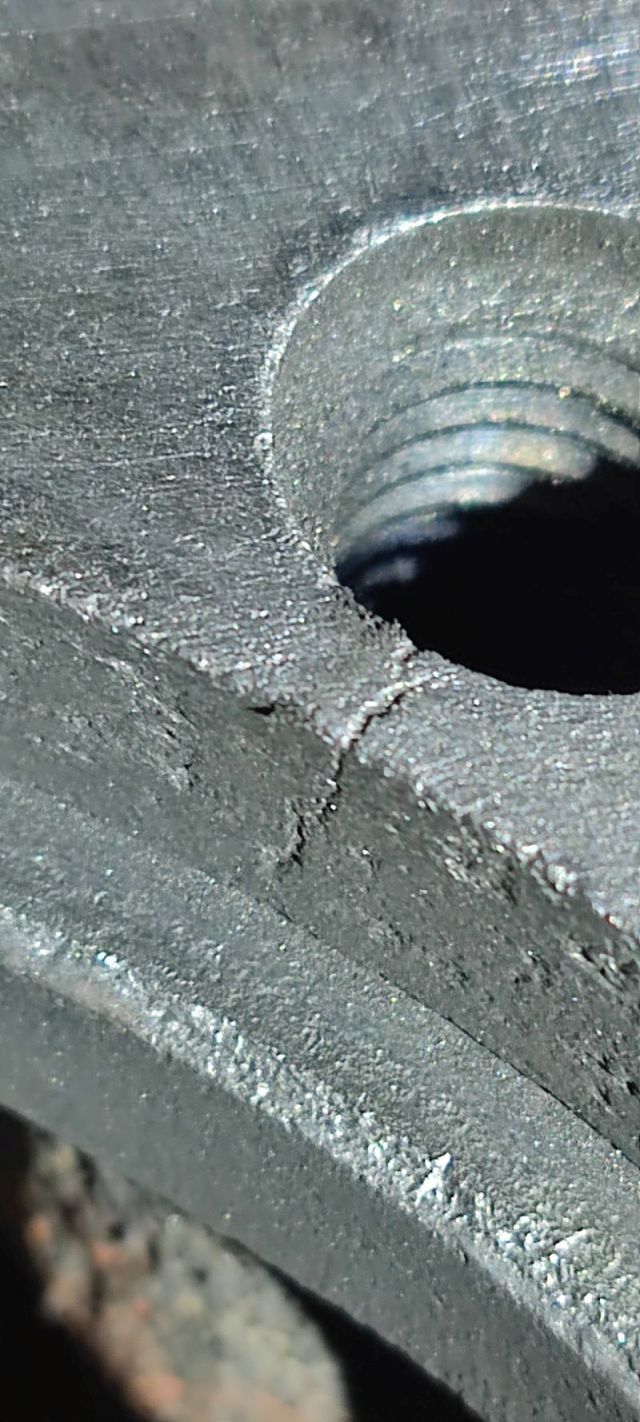

Uruchomiłem silnik po remoncie kapitalnym. Bez wody w chłodnicy wszystko było ok. Nie dymił na niebiesko tylko po dodaniu gazu na czarno. Założyłem chłodnicę i wlałem płyn (różowy). Po odpaleniu zaczął dymić na biało a co najgorsze to są przecieki na szpilkach od głowic od strony pompy wtryskowej. Były takie pęknięcia rysy pomiędzy tuleją a szpilką ale miałem nadzieję, że to się uszczelni. Tak mówił poprzedni właściciel, że nic nie ciekło.
Proszę o info czy ktoś z forumowiczów poradził sobie z takim uszkodzeniem i w jaki sposób.
Z góry dziękuję...
Szpilka z płynem.

Ale pęknięcia są na głowicy czy na bloku?
Posty: 290
Re: Ursus C355 - przeciek płynu chłodnicy
Chyba raczej w bloku, bo w głowicy w otworach chyba nie ma gwintu...
Majster90
Posty: 405
Rejestracja: 25 sie 2022, 14:58
Post autor: Majster90 »
Rzeczywiście
Posty: 53
Lokalizacja: Powałki

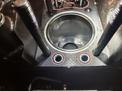

Pęknięcia są w bloku. Zdjęcie przed wstawieniem tuleji cylindrowej.
Posty: 667
To peknecie nic nie robi raczej... cos innego musiales skopac.. tuleje prawidlowo osadziles na 100%? Glowice na pewno dobre? Uszczelki ile nm dociagales?

Martek pisze: 22 paź 2025, 7:38 To peknecie nic nie robi raczej... cos innego musiales skopac.. tuleje prawidlowo osadziles na 100%? Glowice na pewno dobre? Uszczelki ile nm dociagales?
Też mam takie zdanie, nie powinno nic związku z kompresją mieć. Oczywiście jakieś ryzyko sączenia płynu po szpilce teoretycznie może być, ale bez związku z kompresją silnika

Dziękuję za dotychczasowe podpowiedzi. Też uważam, że te pęknięcia nie powinny wpłynąć na uszczelnienie obiegu wody. Moim zdaniem jest coś z uszczelkami. Były to uszczelki z czerwonymi napisami URSUS ale okucie było słabe i nie miedziane. Dodatkowo w bloku te otwory wodne są (te ujścia) trochę skorodowane. Na razie całą diagnozę popieram zdjęciami, w weekend zdejmuję głowicę. Będę meldował... Pozdrawiam...

Te pęknięcia bloku nie wpływają na to aby kompresja szła do płynu
Opcji jest kilka
Źle osadzona tulejka wtryskiwacza
Pęknięta głowica
Za nisko osadzona tuleja cylindrowa ale to by musiała być zapadnięta ponad 0.2mm żeby od razu był przedmuch

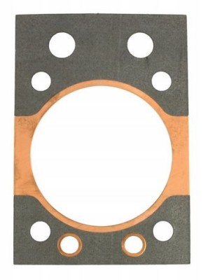

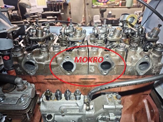

Wczoraj zrzuciłem głowice. Stwierdziłem, że na środkowych głowicach w kolektorze wydechowym było mokro (zdjęcie) oraz że uszczelki na kanałach wodnych nie siedziały prawidłowo, przesunęły się (zdjęcie). Teraz mam inne uszczelki niby miedziane, ale przyciągają magnes więc chyba tylko pomiedziowane (zdjęcie). Zastanawiam się czy nie lepiej podkleić uszczelek na jakiś silikon (np. Dirko) żeby nie przesunęły przy montażu. Doradźcie proszę...

Moim zdaniem, punktowo nie zaszkodzi, ja dawniej smarowałem towotem i też było dobrze. Ważniejsze wziąć liniał i zobaczyć jaką płaszczyznę ma bloki ile wystają tuleje.

Silikon na blok ? nie powinno sie niczego dawać
