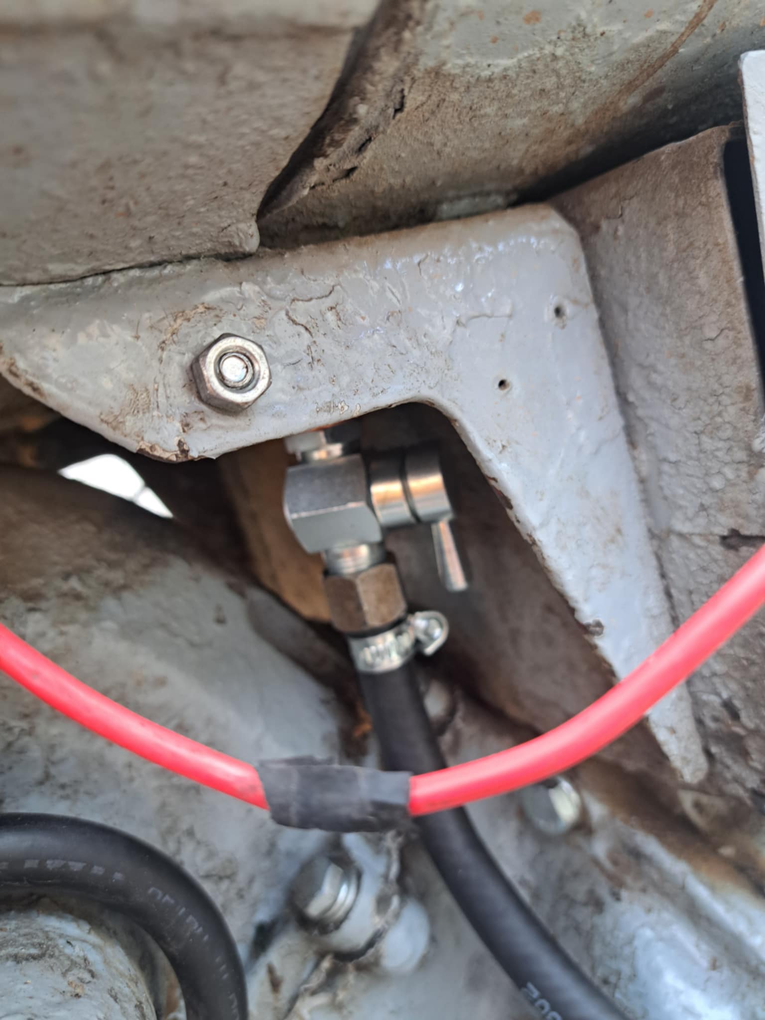

Ursus dostał dziś nowy tłumik okrągły, lepiej na nim pracuje i ma ładniejszy dźwięk typowej takiej 30'stki, plus ładniej wygląda i z tego co wiem nie będzie tak przymulał jak na płaskim. Ale mam pytanie, bo mam ostatnio problem z tym, że zapowietrzył mi się 2 razy ostatnio, dziś rozkręciłem kranik i przeczyściłem go, ale no niestety cieknie po przeczyszczeniu i teraz mam pytanie, to jest kranik z C-328, czy z C-330? Jest wkręcony w taką redukcje/mufkę i wkręca sie ją do zbiornika. Teraz pytanie. Musze kupować taki kranik jak do C-328 z tą mufką, czy po prostu kranik od C-330, nawet ten lepszy z Morgi jak zawór kulowy i sobie go wkręcić w te mufkę i będzie pasować wszystko?
Ursus C-328 - 1967 rok.
Posty: 13066
Re: Ursus C-328 z 1967r
W mufkę będzie pasował normalny kranik.
arekzkoparek
Posty: 156
Post autor: arekzkoparek »
Ursus pisze: 19 sie 2025, 6:19 W mufkę będzie pasował normalny kranik.
Okej, dziękuje, czyli dziś kupię kranik od C-330 ten z Morgi.

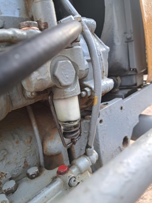

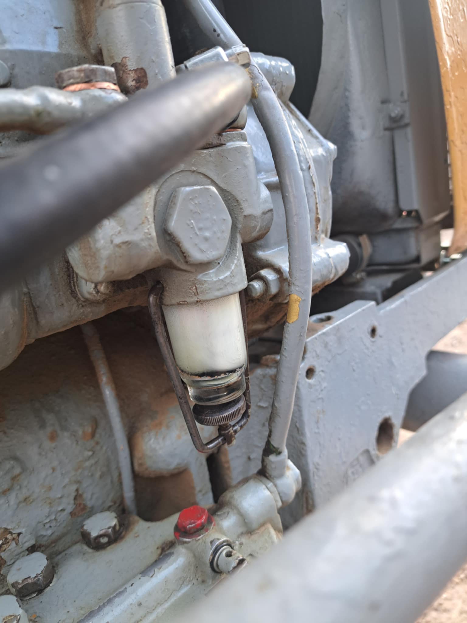

Okej, założyłem kranik Morga i nie cieknie, fajnie i solidnie wykonany, oby dawał rade. Mam pytanie, czy takie wirowanie paliwa i w ogóle pienienie się podczas pracy traktora jest okej, czy gdzieś ogólnie on jest przypowietrzony, mimo, że chodzi ładnie jak słychać na filmiku. To normalne, czy gdzieś jednak coś mu dolega dalej z palwem? Link do filmiku:

Posty: 166
Pytanie dotyczące kranika paliwa. Na internecie widzę "kranik paliwa Ursus C-330 C-360 Morga 5055211/M" ale on ma gwint "samca" od strony zbiornika, a u mnie w C-328 z roku 1966 zbiornik tez ma samca. Stary kranik, ten "wyciągany" ma samicę od strony zbiornika więc wszystko pasuje.
Czy patrzę nie na ten kranik Morga to potrzeba, i jest wersja z samicą, czy inni mają w zbiorniku gwintowany otwór, a nie nypel, albo może jest jakiś trick z przejściówką (mufą)?
Na razie do starego kranika wstawiłem o-ring i ta prowizorka nie cieknie, ale to trzeba zmienić na cos porządnego.
arekzkoparek
Posty: 156
Ten kranik co kupiłem jest typowo od C-330/C-360. Musisz mieć taką mufkę jak ze zdjęcia, że przykręcasz ją do zbiornika a w nią wkręcasz kranik i pasuje wtedy kranika od C-330 np.
