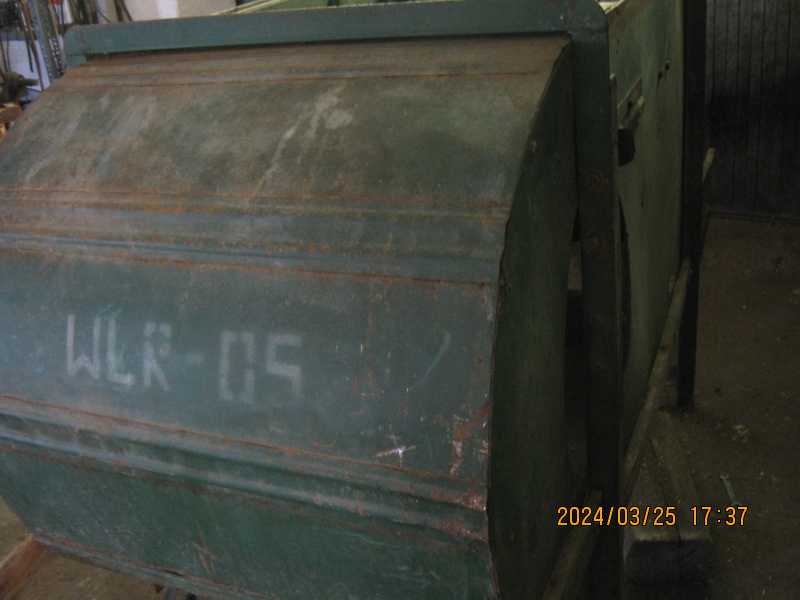

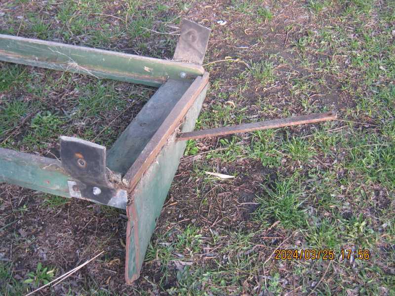

Wczoraj kupilem tanio wialnie WLR-05 do remontu i dzisiaj juz jest czesciowo rozebrana. Brakuje przedniej scianki z rynienka i obudowa dolnego sita jest niekompletna. Przegladalem zdjecia takich wialni ale tych brakujacych elementow nie widac .Czy w instrukcji sa jakies rysunki tych elementow, a moze ktos ma taka wialnie i pomoze?

Dzięki uprzejmosci kolegi z forum , mam juz instrukcje do wialni z katalogiem czesci. Dziwny wspornik okazal się byc piątą nóżką u wialni :) . Sito dolne ma przybitą czesc korytka srodkowego , wiec odbudowa korytka bedzie łatwa. Pozostaje skasowanie luzow i zrobienie korytka zgoninowego. W sumie wialnia byla warta tych 100 zlotych i 200 kilometrow przejazdu :P .
