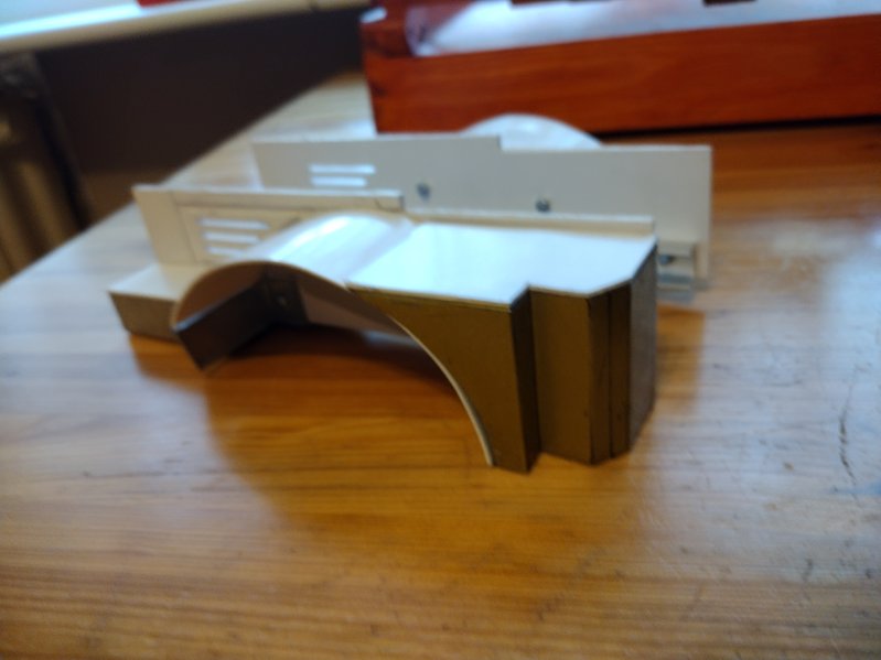

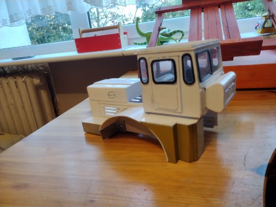

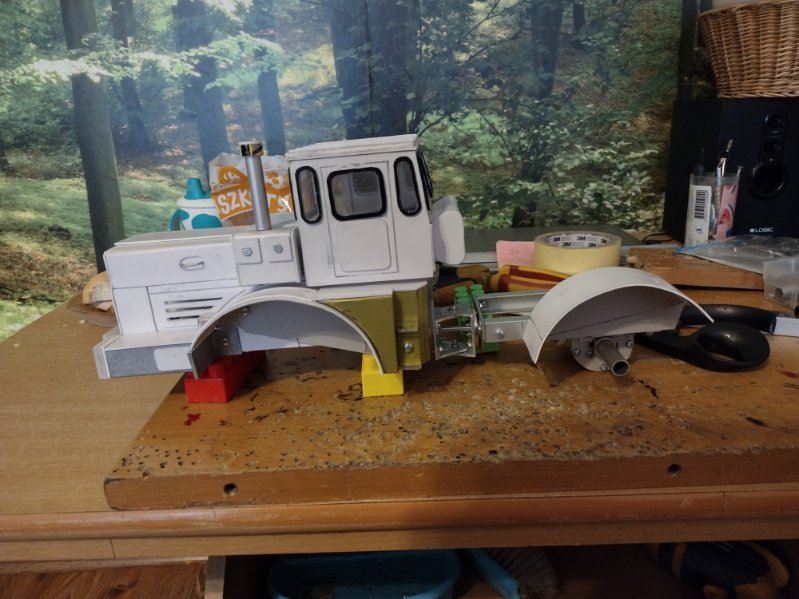

Witam wszystkich. Zacząłem niedawno ruskiego gada ciągnik rolniczy kirowiec k700 . Materiały uzyte to: PVC z rur ,plexi , guma śruby M3 i profile uluminiowe na ramę.

Re: Kirowiec RC skala 1:15
Która to będzie wersja kirowca, bo zbiornik mi nie pasuje do żadnej wersji?
martryb
Posty: 91
Post autor: martryb »
Wersja K700 a jeżeli chodzi o górny zbiornik , to wiesz jak to w Rosji, wolna amerykanka :lol:

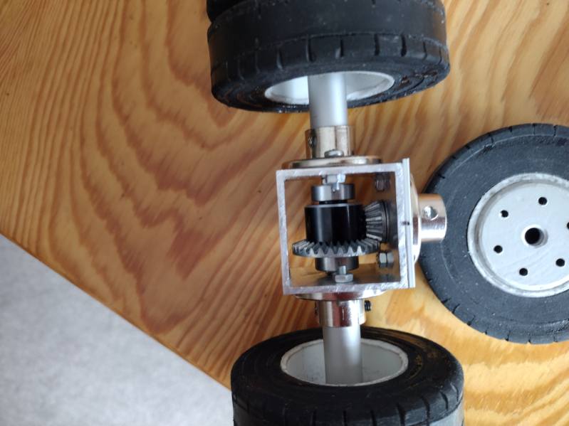

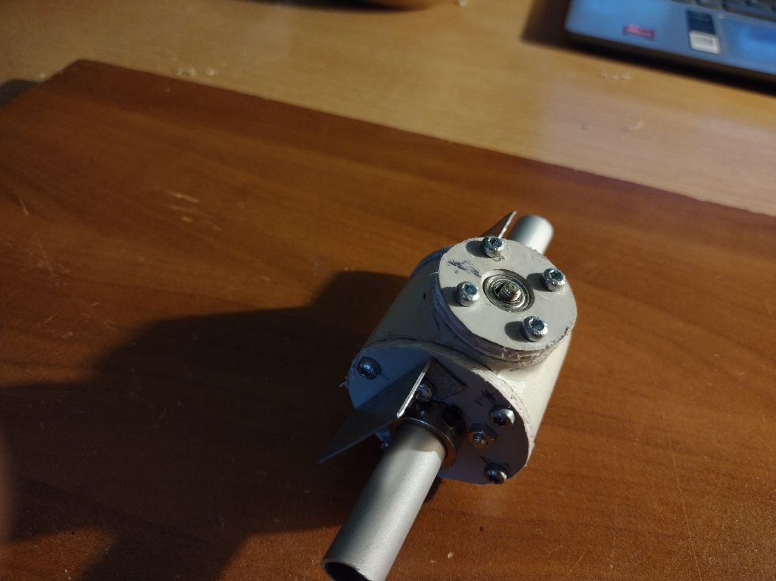

Dziś wykonałem obudowę mostu , czekam jeszcze na wkład czyli mechanizm różnicowy z półosiami i łożyskami.

Możesz zdradzić jak zbudowany jest ten most? Widzę, że chyba wykonany własnoręcznie jeśli chodzi o obudowę, ale środek to jakiś gotowiec do RC?

Tak obudowa mostu jest wykonana z trójnika PP a wkład będzie taki jak na fotce poniżej.

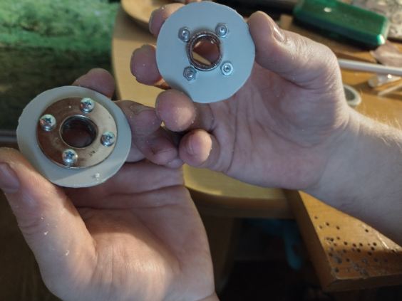

Tak wykonuję obudowy mostów z trójników PP grubość ścianki 6mm

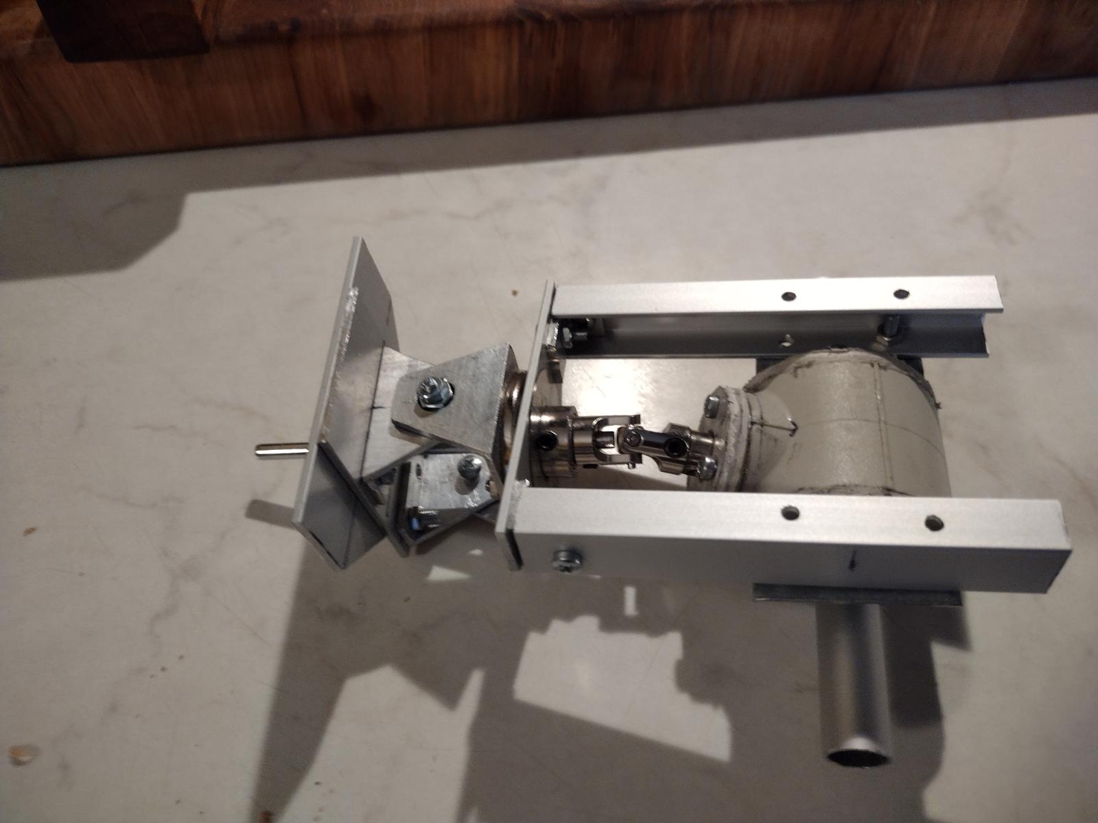

Dziś wydziargałem część tyłu aby sprawdzić jak kręci się kardan łączący przegub podwozia z mostem napędowym.

Tak z ciekawości - jakie będą przybliżone wymiary gotowego modelu :?: Kirowiec sam w sobie jest duży to i model będzie zacnej wielkości. Napęd zrobisz 4x4 jak w oryginale czy tylko jedną oś żeby nie komplikować konstrukcji :?:

Wymiary ciągnika bez urządzeń zaczepowych to: długość 370mm, szerokość 170mm , wysokość od podłoża do dachu nie wliczając filtra powietrza 195mm , jeżeli chodzi o napęd to będzie 4x4 tak jak w skali 1:1 z kardanem w miejscu łamania. Teraz na dniach będę wykonywał skrzynkę rozdzielczą przekazującą napęd na dwie osie. Dziękuję za miłe słowo.

Ostatnimi czasy przerabiałem skrzynkę rozdzielczą na większe wałki i łożyska, przekładnia rozdzielcza o przełożeniu 1:1 zmontowana i zamontowana do ściany przegubu . Przegub jest ułożyskowany łożyskami tocznymi 3x8x4 kardan zamocowany wał wypuszczony do tylnego mostu i most już zmontowany nasmarowany i zamontowany do ramy , teraz czekam aż przyjdą dwa wały kardana aby skończyć układ napędowy.

martryb pisze: 20 paź 2024, 6:22 Wersja K700 a jeżeli chodzi o górny zbiornik , to wiesz jak to w Rosji, wolna amerykanka :lol:
K-700A, bo na K-700 nie wygląda.
Ze zbiornikiem za kabiną raczej nie było dużo miksów, bo kirowca klepano w jednej fabryce.
