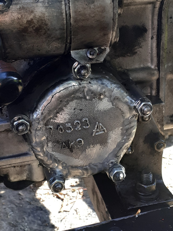

Dzisiaj popołudniu mam zamiar pogrzebać przy 10-ce . Na razie załączam zdjęcia obudowy filtra oleju , gdzie widać pęknięcie - już dwa razy mi to wywaliło -pytałem się różnych ludzi co może być - nie uzyskałem konkretnej odpowiedzi . Kupiłem sobie nawet książkę napraw tego silnika , za wiele tam nie znalazłem na temat takiej przypadłości - zobaczę czy znajdę tam coś o zaworze przelewowym .Czekam na ewentualne podpowiedzi , jak coś się zmieni po dzisiejszych próbach dam znać , jak nie to znowu dwa dekle będę musiał zaspawać i próbować dalej . ( dodam tylko że pęka w tym samym miejscu - czyli na górze dekla jak widać na zdjęciu)

Trudno gdybać,najlepiej sprawdzić jakie jest ciśnienie.Kiedyś kupiłem wadliwą pompę(brak kanału z nadmiaru na str.ssącą)do starego motocykla.Nie zdążyłem nawet wyłączyć,jak zegar 15 barów wystrzelił jak pomidor.Rozwalenie takiej obudowy przez ciśnienie,być może też jest możliwe,choć wygląda nieprawdopodobnie.

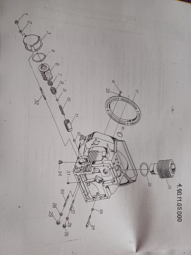

Na zdjęciu zaworu nie widać. Powinien być w okolicy filtra lub pompy.Nie wiem jak jest w tym silniku . Może jest pod jakimś deklem silnika /Później poszukam w necie. Wszystkie zawory ciśnieniowe  czy przelewowe, jak zwał tak zwał, działają jednakowo. Gdy zwiększasz nacisk sprężyny wkręcając śrubę to zwiększasz ciśnienie przy którym zawór otworzy przelew.Nic  nie znalazłem.Na zdjęciach pompy też zaworu nie widać. Czyli Hiuston mamy problem.Pewnie zawór jest gdzieś w arterii ale powinien być jak najbliżej pompy.

Jeżeli chodzi ci o sprężynkę i śrut to jest on za filtrem oleju WO1850  zakręcany nakrętķą i nakrętką kontrującą . Nie wiem czy musi być lekko dociśniętą ta sprężynka ze śrutem czy ją całkiem poluzować i druga sprawa że w tym modelu silnika nie ma odmy . Coś będę kombinował dalej , dzięki za komentarze...

Na schemacie smarowania jest taka kolejność. Pompa oleju, filtr oleju. Następnie z rozgałęzienia idzie smarowanie na rozrząd i klawiaturę. Tam też jest zawór przelewowy ten po prawej na samym dole i wyprowadzenie smarowania panewek wału korbowego. W przypadku gdyby obróciła sie panewka to tam gdzie powinien być odbiór oleju przez otwory w wale korbowym tego ubytku z arterii olejowej nie ma.Zawór przelewowy ma tylko pewną przepustowość.Stąd gdy idzie na niego ten olej który normalnie powinien ujść przez panewki to zawór ,, nie wyrabia ,, i stąd taki wzrost ciśnienia.Panewki wału korbowego to największy odbiorca oleju i tam szukał bym przyczyny.Sumując gdzieś masz zapchaną arterię olejową.Odma gdzieś być musi, ale to nie ona powoduje ten wzrost ciśnienia.
