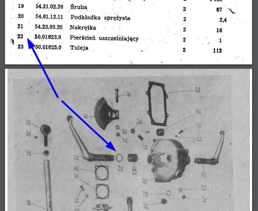

Znalazłem kawałek instrukcji z częściami do przekładni kierowniczej C-328. Wg niej, podkładka pod przekładnię (od obudowy skrzyni biegów) jest taka sama (ten sam nr części 50.01616.0) co w C-330. Tak samo podkładki regulacyjne pod kolumnę kierownicy są te same co w C-330 (0,15mm to 50.01614.0, 0,5mm to 50.01615.0). Pierścień uszczelniający (czyli ten oring) ma numer części 50.01623.0 i jest ich w sumie dwa, po jednym z każdej strony. Nie udało mi się wygooglować żadnych informacji po numerze części 50.01623.0
