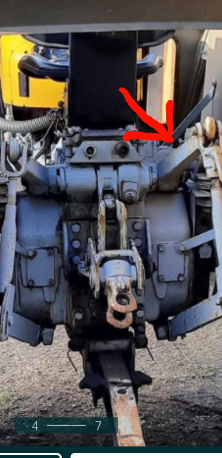

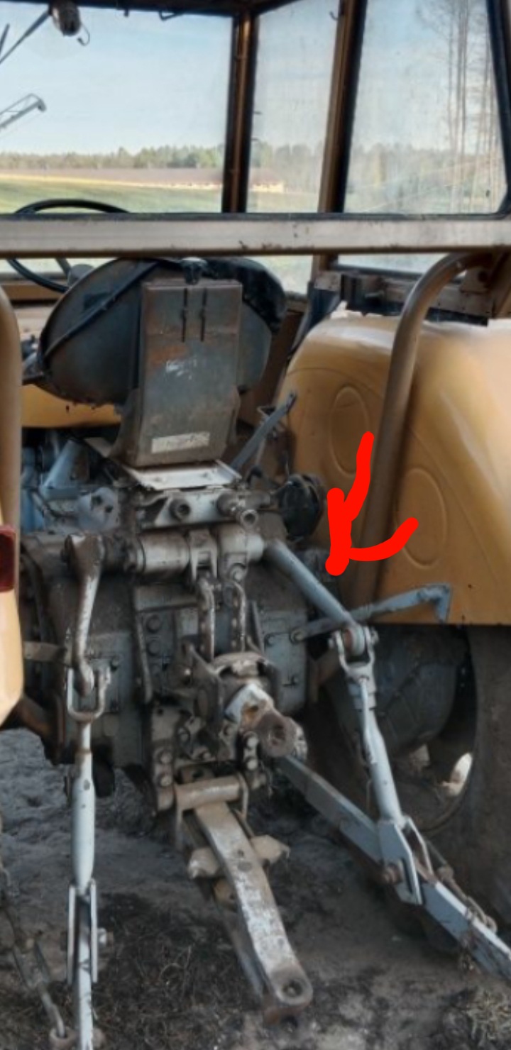

Czy ktoś może napisać czemu w nielicznych C-360 i 3P są ramiona podnosnika inne jak w większości? Ponizej foto Obrazek[/url]
kumarzysta
Posty: 421
Re: Ursus C355,C355M rozkodowanie numeru nadwozia,zmiany,kolorystyka
Post autor: kumarzysta »
Te drugie kanciate to zamiennik, kiedyś były takie dostępne.

Posty: 468
ursust25a2 pisze: 14 cze 2022, 20:04 Czy ktoś może napisać czemu w nielicznych C-360 i 3P są ramiona podnosnika inne jak w większości? Ponizej foto Obrazek[/url]
Te kanciaste to nie wiem, ale ojciec w 3p miał zaokrąglone jak zwykłe, ale trochę grubsze - było to widać jak stal przy innym ciagniku, niestety dał na wymianę przy regeneracji podnośnika :( i dostał standardowe.
Najbardziej było widać różnicę w pobliżu końca z kulami. Numerów nie sprawdzałem, bo nawet nie przyszło mi to do głowy.
