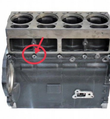

Witam a do czego służą te śrubki na śrubokręt płaski z boku bloku silnika załączam zdjęcie

Re: Zetor 3011
Witam,
jak się dobrze domyślam, jest to zaślepka otworu technologicznego magistralii olejowej, tzn. pod tą śrubką znajduje się kanał przez który przepływa olej do czopów wałka rozrządu a następnie do czopów wału korbowego.
