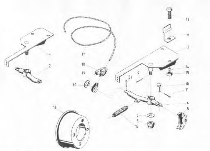

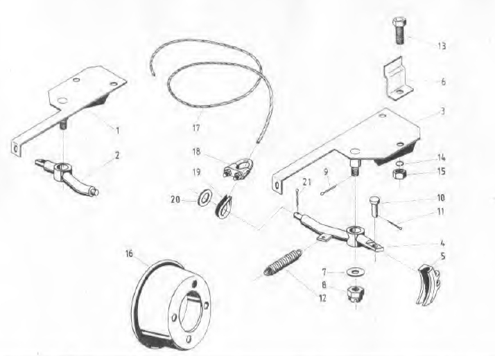

Również stałem się posiadaczem takiej maszyny. Obecnie jestem na etapie uruchomienia hamulców w przyczepce, które prawdopodobnie nigdy od nowości nie były zamontowane. Brakuje mi kątowników do mocowania szczęk, nr 6 na rysunku, może ktoś ma i mógłby je zwymiarować?
Poniżej link skąd pochodzi rysunek jakby ktoś szukał instrukcji.
https://archive.org/details/FrotschrittE931
