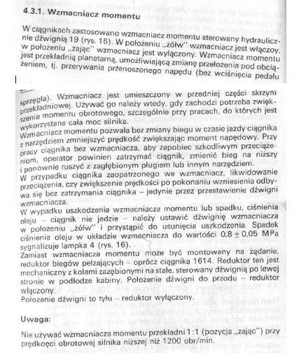

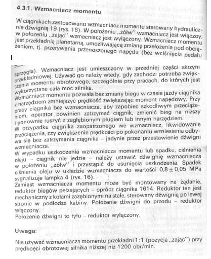

Trochę stary temat ale jestem na etapie kupna zetora 8045.
Chodzi mi o używanie wzmacniacza momentu.
Nie do końca wiem jak poprawnie powinno się go użytkować- (nie miałem do czynienia z ciężką seria dotychczas):
Rozumiem, że są 2 pozycje zółw albo zając (nie ma neutral) W jakiej pozycji powinien być na stałe włączony- niby instrukcja mówi że na zającu bo jest wyłączony a używam tylko jak potrzeba zmniejszyć prędkość, natomiast na końcu jest napisane, że nie używać zająca poniżej 1200 obr.
Posty: 1724
Re: Półbiegi.
Jeździ się z dźwignią ustawioną w pozycji Zająć. Żółwia używa się tylko chwilowo.
W skład wzmacniacza momentu wchodzi pompma hydrauliczna, która do wytworzenia odpowiedniego ciśnienia oleju, potrzebuje określonych obrotów silnika. Poniżej 1200obr/min. nie ma się jeździć pod obciążeniem.
