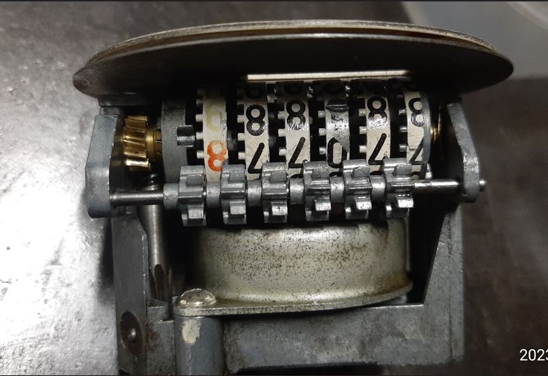

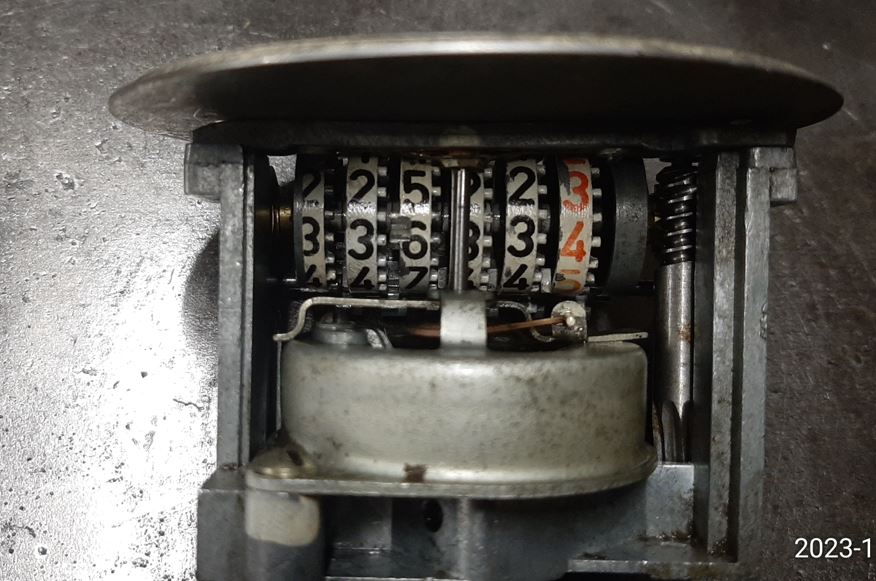

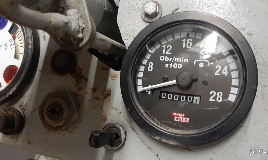

W worku starych klamotów wraz z zakupionym C-328 znalazłem oryginalny obrotomierz niestety bez wskazówki no i kompletnie zablokowany - cegła. Dużo cierpliwości i WD-40 i udało mi się go rozebrać na drobne kawałki i uruchomić. Wskazówkę dorobiłem wycinając ją z cienkiej blaszki mosiężnej i jako mocowanie na osi dolutowując rurkę wyciętą z tej samej blaszki (nie jest to oryginał, ale działa).
Te zegary pracują na otwartej przestrzeni, więc z czasem po prostu korodują w środku i się blokują. Zwłaszcza kółka wyższych cyfr wskaźnika motogodzin, bo praktycznie się nie ruszają (one są aluminiowe, więc wrednie korodują i blokują się na ośce). Dlatego regeneracja wymaga dużo cierpliwości, zwłaszcza, że jest to instrument delikatny, więc nie można nic na siłę.
Jest jeszcze dodatkowy problem, który u mnie wystąpił. Magnes obrotomierza po prostu się rozmagnesował. Po uruchomieniu okazało się, że wskazywał 1000 rpm, gdy przy tych samych obrotach linki nowy obrotomierz "kupny" wskazywał 2400rpm. Spróbowałem namagnesować ten magnes przy pomocy magnesu neodymowego, i udało mi się doprowadzić go to wskazywania 1600rpm (zamiast 2400). Na razie nie mam pomysłu jak go namagnesować jeszcze bardziej. Zresztą nie wiem, czy ten kupny też wskazuje prawidłowo. Niestety na ciągniku sprawdzić nie mogę, bo linka jest urwana. Gdybym wiedział jak się ma przełożenie obrotów silnika na obroty linki, to bym sobie wyliczył jak ma wskazywać, a tak to na razie przymierzam się do rozpołowienia ciągnika, żeby naprawić urwaną linkę.
Posty: 12947
Re: Regeneracja zegarów Ursus c328
Niestety te współczesne wskaźniki - jeśli kupiłeś te z najtańszych mogą mieć spory rozjazd w dokładności. A te kółka licznika motogodzin pewny jesteś, że są aluminiowe? Moim zdaniem są z tworzywa.
Ale szacun za uruchomienie - trzeba też uważać jak się te kółka składa od licznika mtg bo jak się je kolejnością pozamienia to może być problem z poprawnym liczeniem
Posty: 160
"Współczesnego" wskaźnika nie kupowałem - był już założony gdy kupiłem traktorek. Oczywiście linka nie była nigdy podłączona , więc wskazuje dokładnie 00000 :D (te 0.1 motogodziny sam nakręciłem wiertarką podczas sprawdzania wskazań).
Kółka licznika są na 100% z metalu (przewodzą prąd). Ale nie jestem pewien czy to amelinium, czy może cynk - tak stare wyglądają podobnie. Nie wiem, czy w tamtych czasach łatwiej im było odlewać takie rzeczy z cynku czy aluminium (każde kółko to odlew, a nie obrabiane skrawaniem). Zębatki pośrednie wyglądają, że też są wykonane z tego samego metalu.
Wszystkie kółka z wyjątkiem pierwszego i ostatniego są identyczne, ale przy składaniu należy uważać jak ustawione są zębatki pośrednie, żeby żadne kółko nie wskazywało "połowy".
I na koniec ciekawostka, na zdjęciach widać 6 kółek licznika, a przez okieno widać tylko 5. Pierwsze kółko liczy dziesiąte części motogodzin, i mimo że w metalowej maskownicy jest wycięte na nie okienko, to na plastikowym cyferblacie tego okienka nie ma. Ostatnie kółko jest inne, bo ma cyferki jakby przetoczone, chyba po to, aby nie ocierało o za wąskie okienko metalowej maskownicy.
Ale ponieważ ten licznik nosi ślady interwencji "poprodukcyjnej" (może ktoś chciał go naprawić albo przestawić) to na 100% nie wiem, czy wszystkie bebechy są oryginalne z lat 60-tych. Sądząc po technologi wykonania, to chyba tak, ale głowy sobie nie dam uciąć.

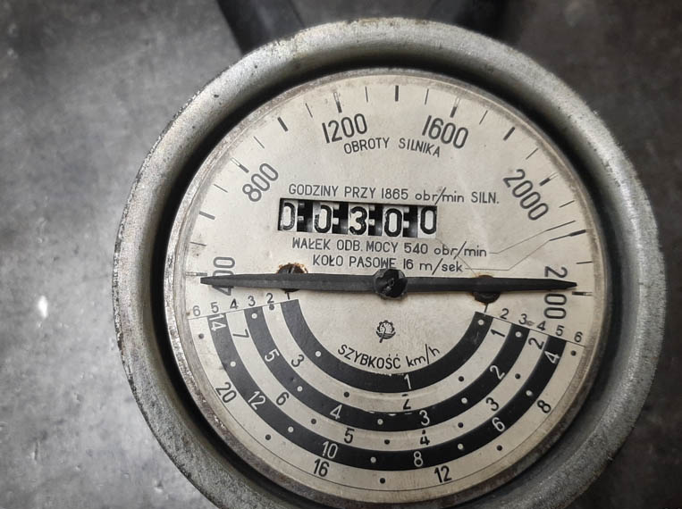

Posty: 160

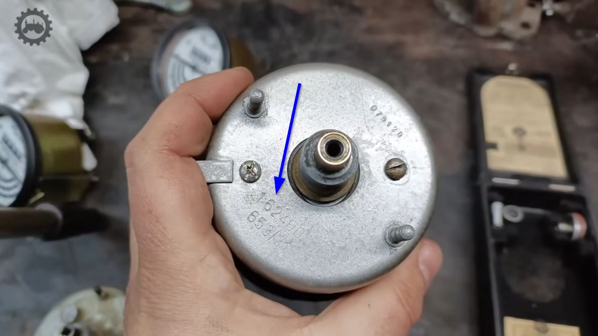

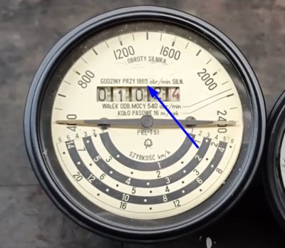

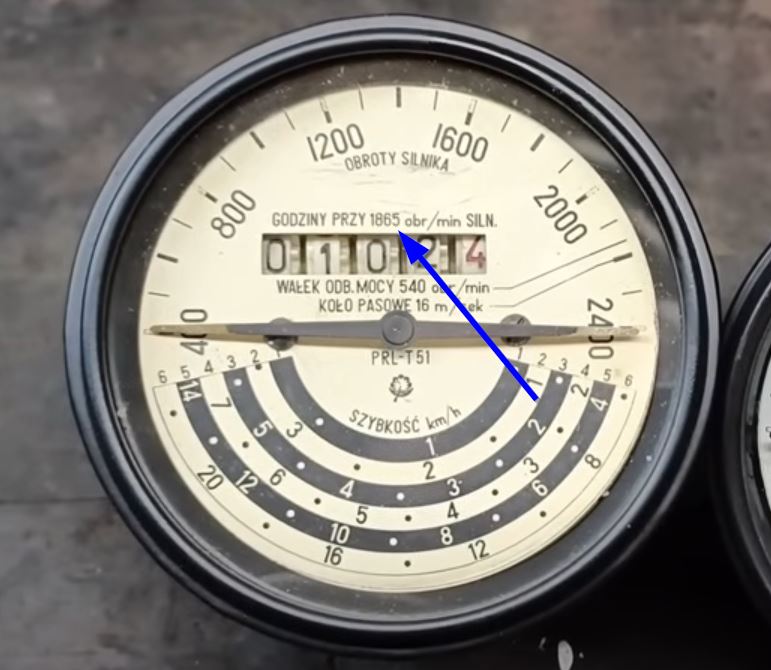

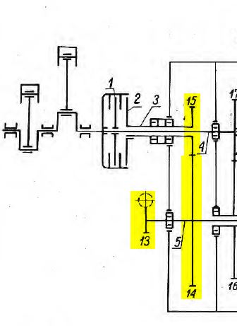

Obejrzałem jeden z ostatnich filmików z RetroTraktor https://www.youtube.com/watch?v=J_PBzvcrOOY&t=5s i zainteresowało mnie, jak różne obrotomierze pokazują różne wartości przy tych samych obrotach linki. Nie wiem, czy wszystkie te starsze ciągniki miały to samo przełożenie między obrotami silnika a obrotami linki ale obawiam się że producenci liczników "retro" też nie wiedzą i robią jak im wyjdzie używając standardowych komponentów od innych liczników przebiegu (np. od jakiś popularnych maszyn budowlanych). Taką mam szpiegowską teorię :D
A przecież wszystkie informacje są dostępne, wystarczy tylko policzyć zęby w kółkach zębatych. Nie mam rozbabranej skrzyni biegów od swojego 328 i nie mogę policzyć zębów na wszystkich kółkach, przez które przechodzi napęd linki licznika, czyli na 100% nie mogę potwierdzić to, co doczytałem w "instrukcji obsługi i katalogu części", ale na 99% jestem przekonany, że tak jest w rzeczywistości.
Wg schematu i instrukcji skrzyni w moim 328 z roku 1966 jest tak:
1. Koło 15 liczba zębów 13 (Wałek napędowy przekaźnika mocy z=13, nr. części 50.01129.2 lub 50.01129.3, poz 2 i 2a w Tablicy 17)
2. Koło 14 liczba zębów 52 (Koło zębate przekaźnika mocy napędzane z=52, nr. części 50.01110.2, poz 36 w Tablicy 17)
Czyli przełożenie tego wynosi 4:1 (4 obroty wału silnika na 1 obrót wału odbioru mocy)
3. Koło 13 liczba zębów 29 (Koło zębate napędzające licznika motogodzin z=29, nr. części 50.01174.0, poz 37 w Tablicy 17)
4. Wałek linki liczba zębów 13 (Koło zębate napędzane licznika motogodzin z=13 nr. części 50.01175.0 lub 50.01175.1, poz 38 i 38a w Tablicy 17)
Czyli przełożenie tego w przybliżeniu wynosi 0.448275862 (na na 1 obrót wału odbioru mocy mamy trochę ponad 2.23 obroty linki)
Jak to przemnożyć te dwie liczby to wychodzi że na około 1.793103448 obrotów silnika wypada jeden obrót linki licznika motogodzin.
Pokrywa się to z opisem na oryginalnym liczniku przedstawionym na filmie. Z przodu opisane jest, że 1 motogodzina licznika przypada 1 godzina pracy silnika na obrotach 1865 obrotów na minutę.
W ciągu godziny takiej pracy silnik wykona 1965 x 60 = 111900 obrotów, a linka obrotomierza wykona 111900 / 1.793103448 = 62400 obrotów. To jest dokładnie to co na filmie pokazane jest na obudowie oryginalnego licznika 1:62400 - przełożenie przekładni w samym liczniku od linki do cyfrowego licznika motogodzin: na 62400 obrotów linki licznik przeskoczy o dokładnie 1 motogodzinę.
Teraz już mając jasność będę mógł spokojnie sprawdzić co tak naprawdę pokazuje mój nowy licznik (ten dostawiony przez poprzedniego właściciela), a także może wykalibrować (przez odpowiednie namagnesowanie) ten stary oryginalny licznik od C-328, który odreanimowałem. Przy 230 rpm na lince licznik powinien zacząć się już wychylać odchodząc od 400rpm. Po zadaniu 780 rpm na na linkę, licznik powinien wskazywać do połowy skali wskazując 1400rpm, a przy 1340 rpm na lince licznik powinien się wychylić na maksa do 2400 rpm. Ten stary licznik mimo, że nie podświetlany podoba mi się dużo bardziej od tego nowego wyglądającego jak od "chińczyka".
Posty: 12947
Bardzo ciekawe wnioski. Ja po nagraniu filmu wpadłem na pomysł, aby jeszcze policzyć dokładnie obroty przekładni poprzez obroty wałem korbowym - ale u mnie obecna maska uniemożliwia włożenie korby, muszę ją zdjąć. Dużo roboty niby z tym nie ma, ale w natłoku różnych codziennych obowiązków trudno się zorganizować na takie działania pod wiatą ;)
Czekam na Twoje spostrzeżenia. Moim zdaniem oczywiście - sprawny oryginał teoretycznie zawsze będzie lepszym wyborem, chociaż jak poczytasz komentarze pod filmem to niektóre też są ciekawe. Ja nie brałem pod uwagę, że luzy w wejściu linki mogą powodować np. przesunięcie się magnesu w napędzie i inny wpływ na działanie obrotomierza. W moim im bardziej dociskałem linkę tym miałem wrażenie obroty bardziej wzrastały. W replikach nie zauważyłem wpływu (prawdopodobnie brak zużycia po prostu i brak luzu).
Dlatego póki co uważam, że repliki w obecnej postaci są dokładniejsze (mam na myśli wskazanie obrotów) od oryginału.
Jak znajdę czas zrobię jeszcze jeden test - włączę wałek WOM i obrotomierzem z WOM sprawdzimy :)
