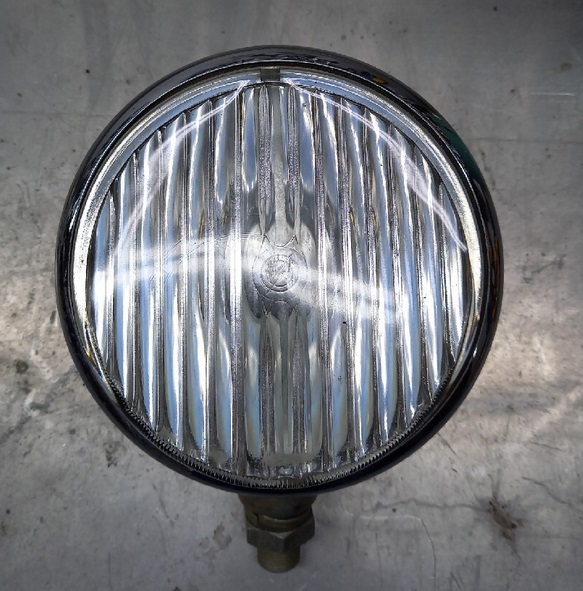

Najpierw pokaż tą lampę żeby było wiadomo co za lampę posiadasz

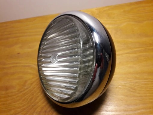

Pozwolę sobie wkleić zdjęcia z sieci, ponieważ moja lampa jest cała w częściach rozebrana, ale dokładnie taka sama jak na zdjęciach. Dodam jeszcze tyle, że znalazłem na aukcji identyczną, do tego nową, ale no cóż - nie chce dawać za nią 350PLN kiedy mam praktycznie całą, jedynie bez odbłyśnika :(

Cały szperacz miałbym na sprzedaż, samego odbłyśnika niestety nie.
Elementy pasują tu od starych lamp SHL, WFM, ale odbłyśnik szperacza jest nieco inny niż reflektora - pasowałby też np. z szperacza C-325/C328
