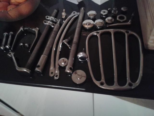

dziś śruby do ociaznikow poszlifowalem i ocynkuje je galwanicznie.
http://www.fotosik.pl/pokaz_obrazek/358 ... 415c5.html
sprezyny ocynkowane. wyszly super. odblysniki stare ale zrobione na nowke.
ramka przyszla z polskiej galwanizacji z informacja ze sie nieda.... jak widac da sie. sam szlifowalem i polerke zrobilem. miedz nikiel i chrom juz normalny zaklad galwaniczny.
RE: c 325
Zajebiście te części wyglądają po odnowieniu! Aż ciężko uwierzyć, że to nie nówki, a ocynk na sprężynach miodzio!!!
