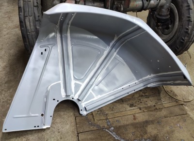

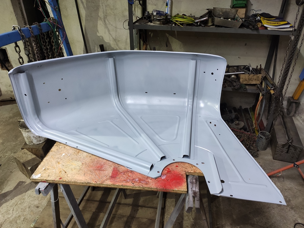

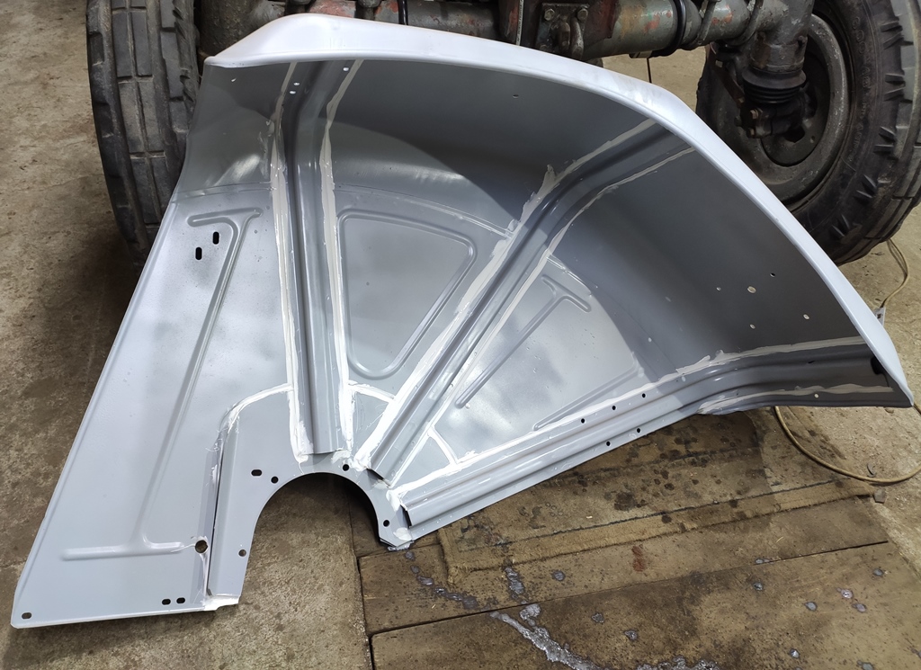

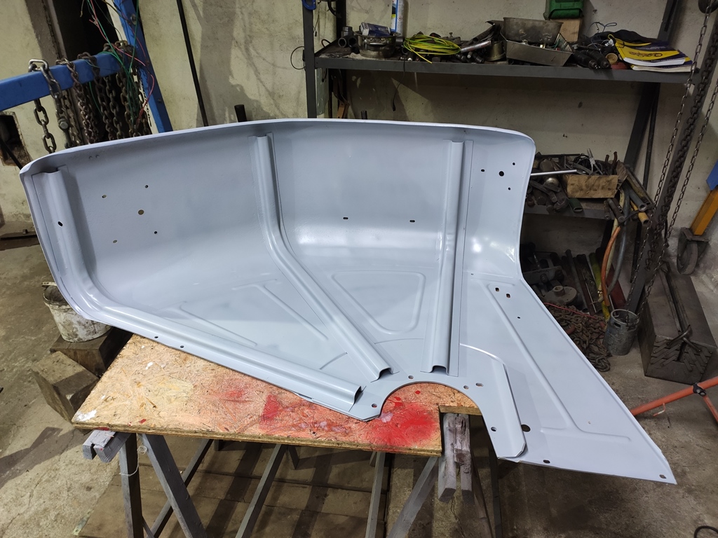

Zabrałem się nieco za błotniki - tzn ich zabezpieczenie przed korozją. Jeszcze baranek pójdzie. Na razie jest masa uszczelniająca żeby zapobiec dostawaniu się zanieczyszczeń i piasku co świetnie trzyma wilgoć w te wszystkie szczeliny i zgrzewy, a w środek profili rozpylony dość obficie preparat woskowy do konserwacji profili zamkniętych :) Nie dawałem baranku bo trochę obawiałem się czy mi się potem będzie dobrze przewody przeciskać. A ten woskowy już stosowałem nie raz i się sprawdzał.

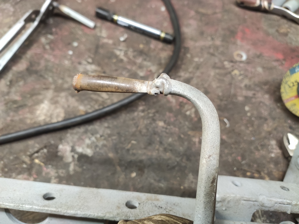

No i pedał gazu jeszcze musiałem zregenerować. Tu jeszcze przed ;)
