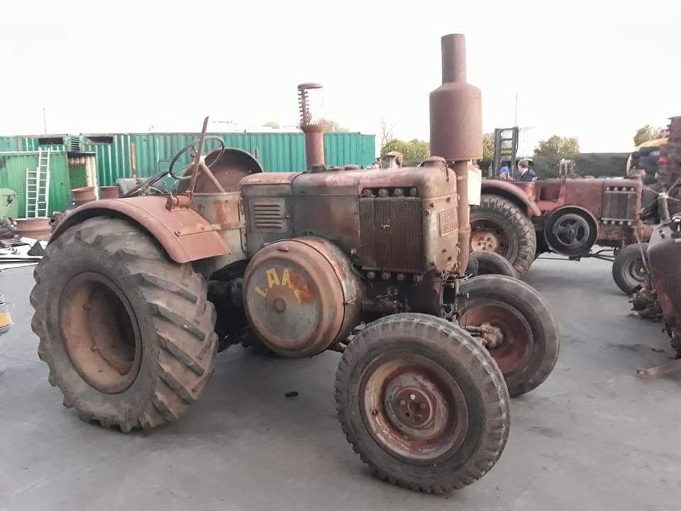

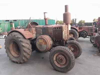

Pod skórą obręcz jest pomalowana. Reszta celowo nie ruszana. Zobaczę jak wyjdzie ale chciałbym zostawić wszystko gole żeby zrudziało i uzyskać efekt starego gruzika ale mechanicznie cacy ;) Coś w tym stylu :

Nie wiem ,czy dobrze Cię zrozumiałem,ale spłowiała stara farba to nie to samo co totalna rdza.
Re: Mój pierwszy cięgnik :) Zetor T25 1958
Tomasz87 pisze: 02 sty 2025, 17:05 Pod skórą obręcz jest pomalowana. Reszta celowo nie ruszana. Zobaczę jak wyjdzie ale chciałbym zostawić wszystko gole żeby zrudziało i uzyskać efekt starego gruzika ale mechanicznie cacy ;) Coś w tym stylu :
By przyśpieszyć efekt można co jakiś czas malować tzw. solanką
Efekt patyny jest super dla jeszcze lepszego efektu można zabezpieczyć woskiem.
