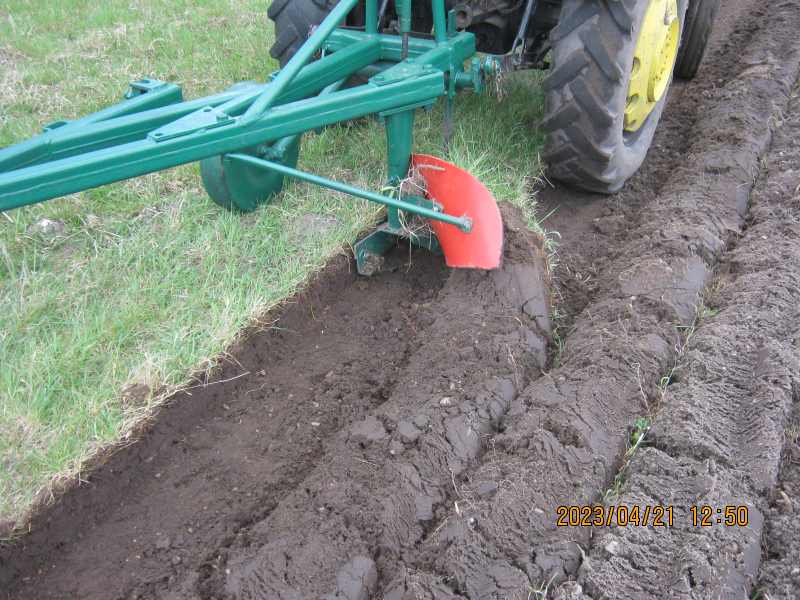

Przerobilem juz 20 arow łąki w klebowisko darni, przy pomocy pluga podorywkowego. Przeczytalem wszystko o oraniu co znalazlem w internecie. Kupilem wreszcie plug pz330 i dwa rodzaje odkladnic . Efekt mojej pracy i krecenia srubami od pluga juz zaczal wygladac jak zle zaorane pole, czyli jakis sukces.
W koncu znalazlem na OLX powiekszone odkladnice srubowe do pz od Metallic Agrotechnika i dzisiaj plug zaczal odwracac darn !.

Redlenie na glebokosc plozy? :D

Martek pisze: 21 kwie 2023, 20:23 Redlenie na glebokosc plozy? :D
Pewnie są lepsze metody.Ja się nie znam na rolnictwie,ale łąkę likwidowałem podobnie,najpierw darninę najpłycej jak się dało,następnie kultywator w poprzek i zaorałem najgłębiej jak się dało,żeby to "przywalić"i zrobiło się super.

tak patrząc to c330 z 2 skibowym pługiem na takiej głębokości w łące daje sobie spokojnie radę, według mnie, jak już robić pług łąkowy z zwykłego, to owszem 1 skibowy, lub 2, ale obowiązkowo przedpłużki i kroje na każdy korpus i wtedy śmiało ora się na głęboko, a później robi się glebogryzarką, lub jak jest dobrze zaorane to i agregatem można pojechać

Ja zawsze łąki jak likwidowałem to najpierw talerzowka ewentualnie kultywatorem zryćkac. I orka na głęboko potem wjazd agregatem i elegancko uprawione pod siewy
