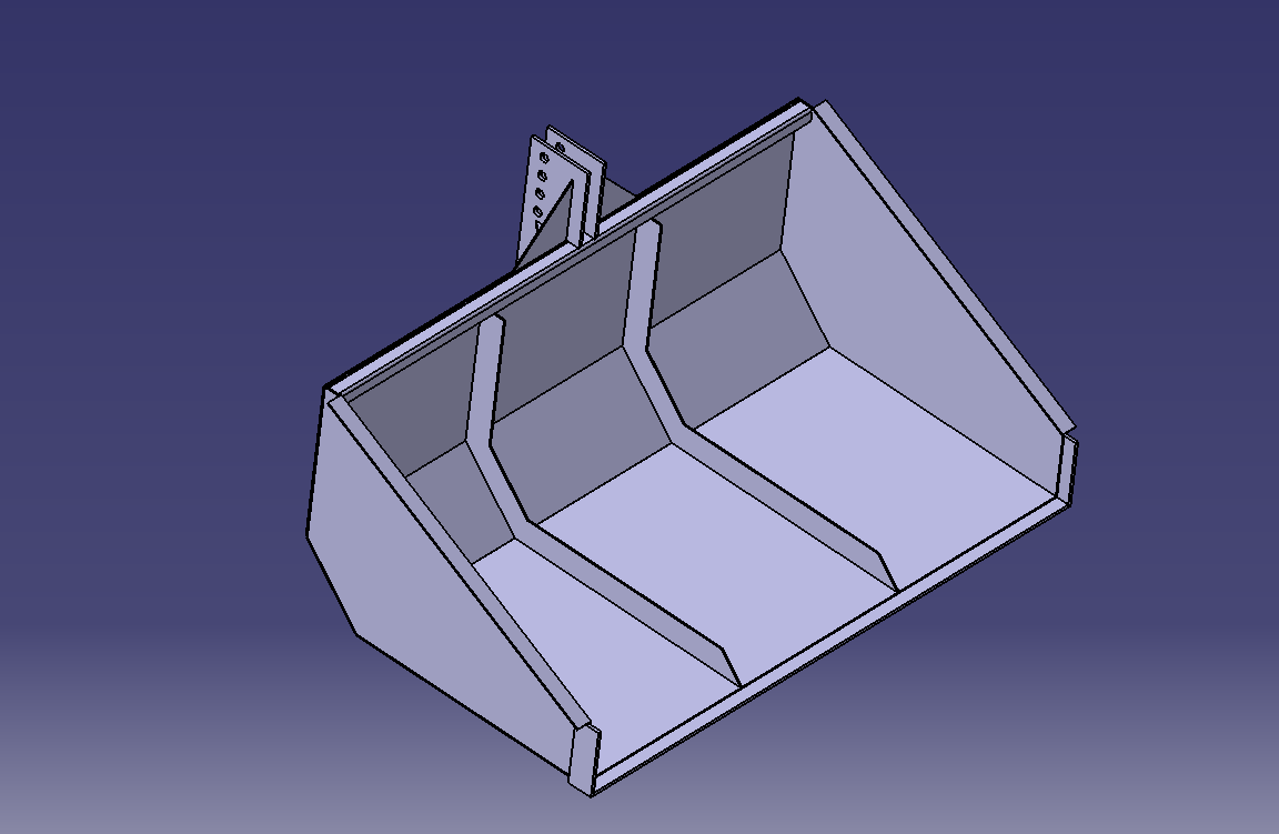

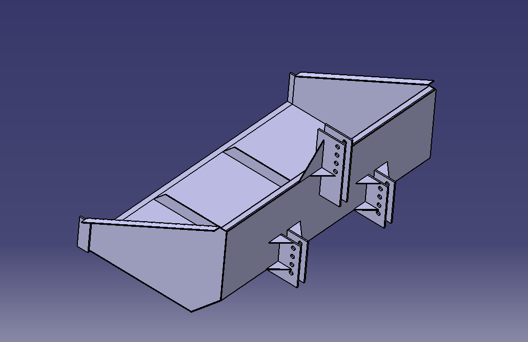

Ja jakiś czas temu zrobiłem sobie taką skrzynię/łyżkę. Miała służyć zarówno do prac ziemnych jak i przewożenia różnych rzeczy. Ponieważ miała służyć do obu jest trochę kompromisem i teraz zrobiłbym ją trochę inaczej. Ale swoje zadanie spełnia całkiem nieźle. Wywrot manulany przez odpięcie łącznika i podniesienie cięgieł. Jest plan żeby to udoskonalić, ale planów jest dużo. Wykonana z blachy stalowej 5mm.
Posty: 13048
Re: Skrzynia na TUZ
Fajna sprawa i solidna - blacha 5 mm to musi ważyć z 250 kg ta łyżka? Odpinanie łącznika to w zasadzie najgorsze w tej konstrukcji. Ja na początek mam trochę do rozplantowania ziemi, więc co chwila musiałbym to robić. U mnie ten manualny wywrot na zapadkę to priorytet

Ursus do takiej łyżki jaką pokazał Boniek można zastosować siłownik dwustronnego działania zamiast łącznika (w sprzedaży są dostępne hydrauliczne łączniki centralne). Wówczas miałbyś pełną kontrolę nad kątem pochylenia łyżki. W C-4011 masz dwa gniazda hydrauliki zewnętrznej, więc nie będzie problemu z podłączeniem siłownika dwustronnego działania.

Oczywiście, masz rację. Nie wykluczam takiej opcji w przyszłości - ale to można zrobić w każdej, nawet takiej z zapadką. A na chwilę obecną chcę ograniczyć koszty po prosty mieć taki manualny wywrot.

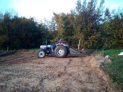

Ja mam taką łyżkę na tył w krzakach. Dlatego od razu proponowałem TURa.
Przy pracy nią dostawalem bolu szyji i uciag na wsteczny tez dosc slaby. To glowne wady moim zdaniem, tycza sie rowniez tej skrzyni.
Dalo sie ta lychą wszystko zrobic, i ladowac na przyczepe i plantować teren, odśnieżąć. Taka praca idzie dziadowsko, ale lepiej niż łopatą.
