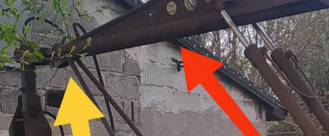

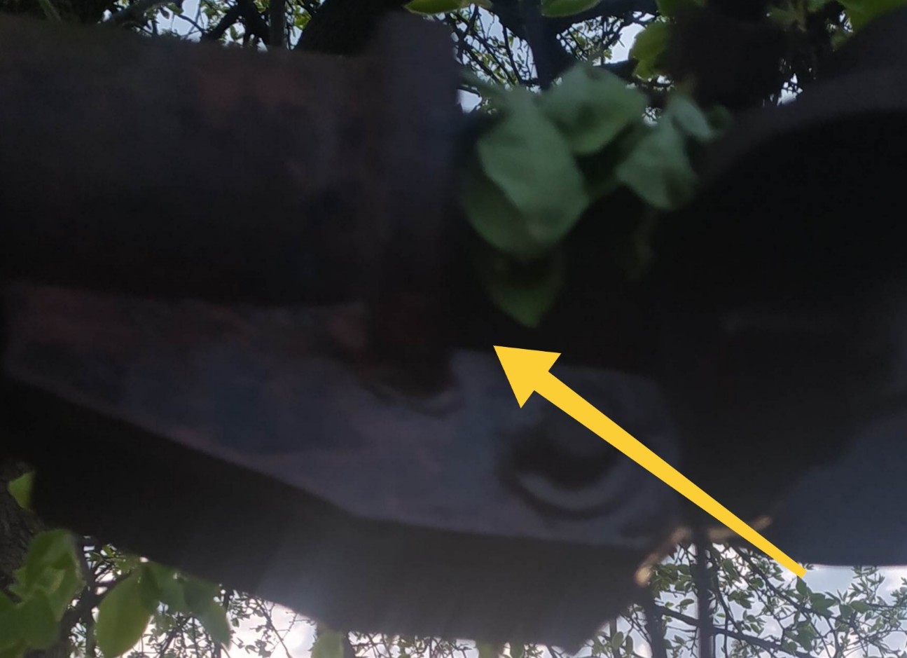

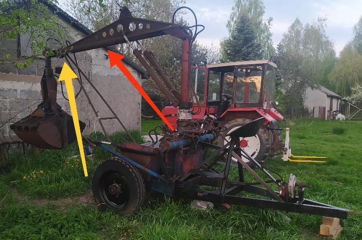

Pisze o siłowniku poprzecznym teleskopowym, ten który wysuwa łyżkę/widły do przodu zwiększając zasięg. (Czerwona strzałka) a cieknie tam gdzie jest żółta strzałka, w sumie cieknie to dość optymistyczne stwierdzenie, leje się jak ze szmaty, jak pisałem stało to dobrych 10lat, co tam było wlewane tego nie wie nikt, i nie będę w to wnikał, chce wymienić wszystkie uszczelnienia w każdym siłowniku, tylko jak się dobrać do tego poprzecznego, mam jakąś myśl, tylko nie wiem czy będzie słuszna, na pewno zdemontuje łyżkę, od strony kolumny obrotu jest jakieś 5 czy 6 śrub, może one jakoś trzymają ten siłownik, myślę że to będzie ciężkie bydle, mam obawy czy sam podołam.

Fajny stan oryginał nawet przystawka z pompa oryginał jeszcze nie demontowalem tego silownika jak jest zalany przepalonym olejem to musisz wymienic wszystkie uszczelnienia i wyczyscic caly uklad hydrauliczny
