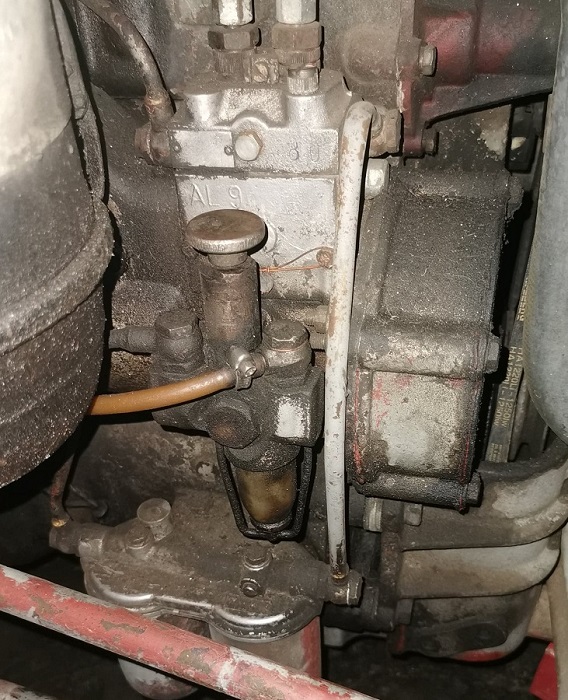

Odnośnie pompki czy standardowo powinna działać jak w motocyklu czyli wciskamy i sprężyną sama odbija dzyndzel który wciskamy?
Wczoraj po ciemku odnalazłem ten dzyndzel to był tak jakby wkręcony do końca bez możliwości jakiegokolwiek ruchu dlatego w pierwszej chwili nie pomyślałem że to może być pompka , po wykręceniu i wciśnięciu trzeba go samodzielnie cofnąć żeby wcisnąć ponownie i ten ruch jest taki dość sztywny z oporem , nie wiem czy jest pompka uszkodzona czy tak to w nich wyglądało ?

Wykrecasz i jedziesz góra dół w górę trzeba samemu wyciągać i pompujesz aż zacznie wyciekać paliwo, a że opór jest to normalka

Chyba ju samo odkręcenie śruby przy pompce pomogło ale dla pewności odkręciłem jeszcze tą śrubę na klucz 12cie przy pompie ( tam już powietrza nie widziałem ) i zaskoczył za pierwszym razem jak gdyby nigdy nic , dzięki za rady !

Pamiętaj tylko, że w pompie jest korpus aluminiowy i trzeba "z czuciem" dokręcać :)
