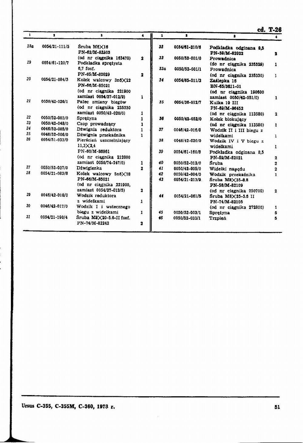

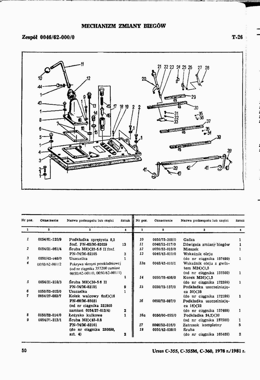

mario3991 pisze: ↑24 gru 2021, 20:09...a jakie kołki i kulki mam sprawdzić...
https://www.agroalex.pl/50420520-kolek- ... 31647.html
https://www.agroalex.pl/54360127-kulka- ... 40829.html
Części z katalogu o numerach 35 i 36.
