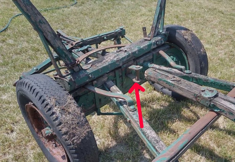

Dobry przykład zapięć okuć i łańcuchów
Posty: 1769
Re: Wóz pod -U-R-S-U-S- C-330 1:8
RRC pierwszy raz widzę okucie łączące tylną burtę z podłogą i nigdy też nie widziałem aby poprzeczka łącząca deski podłogi była zamocowana od góry.
