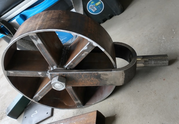

Udało mi się stworzyć takie coś:
https://www.youtube.com/watch?v=z0X1cBI ... l=anim7991
i ma pewien problem - mogę jej podnieść za pomocą mojego lichego podnośnika. Jako, że za pomocą łyżki może ona unieść się sama, pomyślałem o kołach podporowych do transportu. I tu mam problem. Są koła z gumą pełną fi 300mm i 70 szerokie np.
https://allegro.pl/oferta/fi-300-kolo-p ... 8282100761
albo takie fi 200:
https://allegro.pl/oferta/kolo-podporow ... 7494763706
albo pneumatyczne:
https://allegro.pl/oferta/260-mm-kolo-p ... 7779316119
I pytanie do was, co się sprawdzi. Opony z pełną gumą mają ten plus że nie ma problemu z dętkami, pękajacymi oponami ale czy sprawdzi się na ziemi?
Może zastosować jeszcze inne koła, ale od czego?

Jest jeszcze jedna opcja, zrobić stalowe koło o średnicy 200 i szerokości 100.

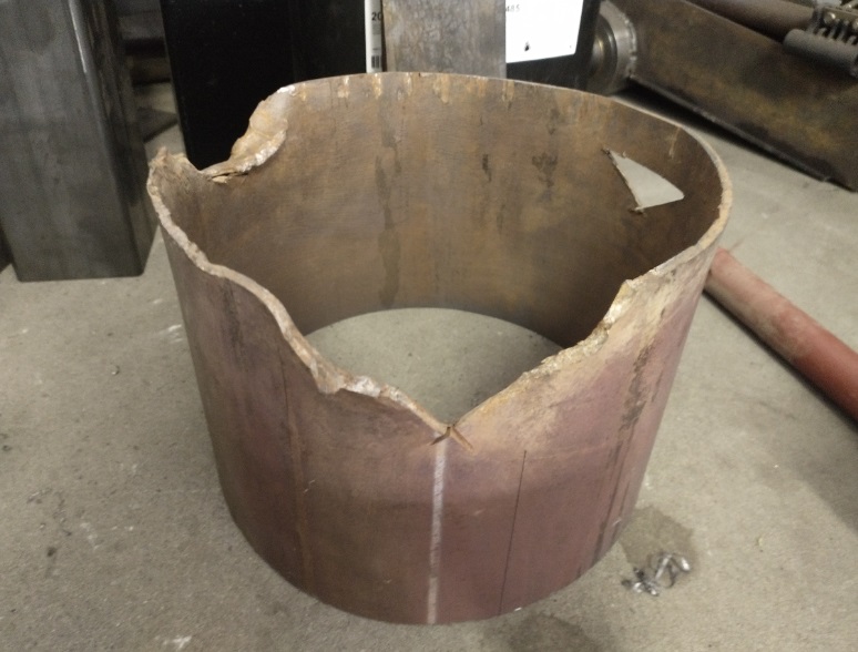

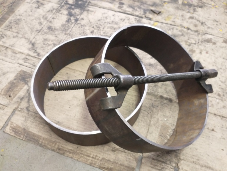

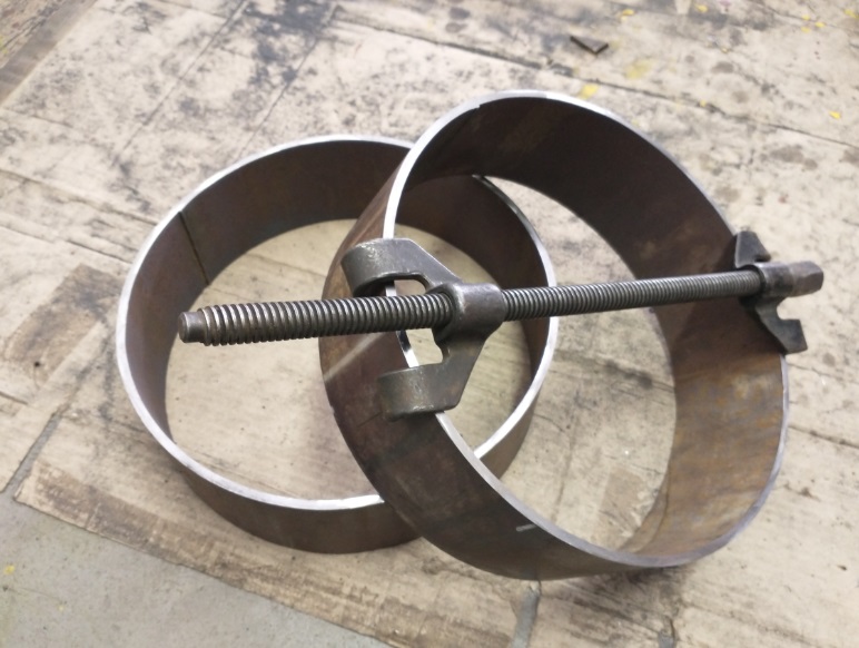

No właśnie byłem :-) po napisaniu tematu, oprócz halogena LED 30W który po drobnej naprawie okazał się sprawny, kupiłem też rurę fi 240 ścianka 6mm i zrobię stalowe koła - rurę wykorzystam jako obręcz.

A dziękuje, całe koło wraz z mocowaniem, obrotem, widełkami, tulejkami kosztowało mnie 6h pracy. Następne zrobię takie same ale obracało będzie się na łożyskach kulkowych a nie ślizgowych. Myślę, że powinno wytrzymać obciążenie. Bicie na boki to 2mm a po obwodzie trochę więcej bo prawie 5mm. Pocieszeniem jest to, że była to jakaś rura ze złomu w ogóle cała w błocie i poszarpana. Gdyby ktokolwiek z was, zamierzał kupić laser z lidlaka (krzyżowy) to nie polecam.
Tak odbiegając, to fajnie jest dać drugą szansę rzeczą ze złomu.
anim7991
Posty: 299
Re: Koła podporowe do... Koparki
Post autor: anim7991 »

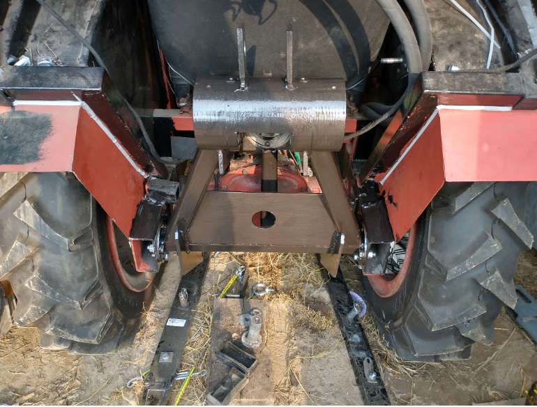

No i lipa Panowie. Nie pisałem wcześniej ale nie sprawdziło się to rozwiązanie z prostego, aczkolwiek nie tak oczywistego, powodu. Gdy urządzenie na podnośniku ma kółka to okazuje się, że cały pojazd ma 6 kół. Przednie są wahliwe, tylne sztywne i na urządzeniu również sztywne. Doprowadziło to do sytuacji, w której jedno z kół ciągnika jest w powietrzu - spowodowanie nierównym terenem.
Posty: 1710
To może daj tylko jedno koło po środku.Do transportu. A po bokach podnoszone i wykręcane łapy podporowe gdy będziesz kopał.

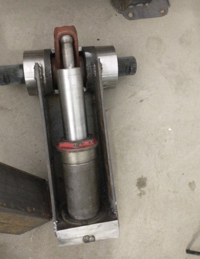

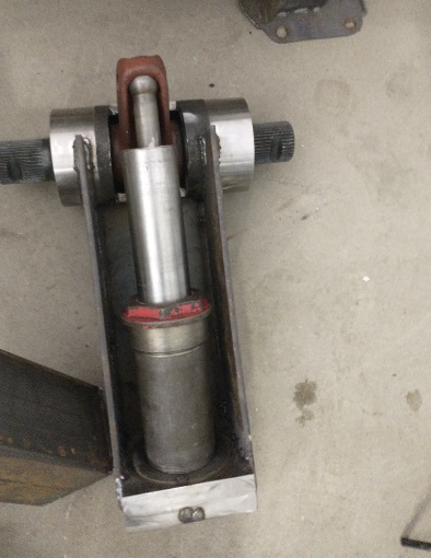

Dzięki za chęci ale postanowiłem, że nie będę bawił się w półśrodki więc robię mocniejszy podnośnik. Tłok 60mm, wał, ramiona itp c330, reszta konstrukcja własna.

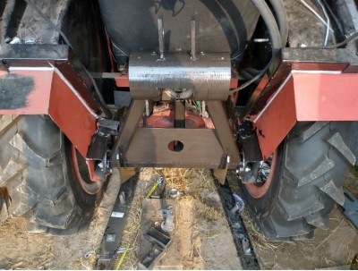

https://youtu.be/WQ3QIUA_uEE
No i siłownik hydrauliczny przerobiony z 30tonowego lewarka działa lepiej niż świetnie :-)
Brakuje tylko dociążenia z przodu, nie sądziłem, że to takie duże siły.

Projekt skończony:
https://youtu.be/HZiZJ3gf01U
Posty: 1710
Ładnie to wygląda ale mam pewne ,, ale". Patrząc z boku wygląda na to że kąt zamykania łyżki jest niewłaściwy.Po prostu łyżka powinna się domykać aż do samego ramienia. Bo w chwili obecnej tak to wygląda że jak byś chciał załadować jakiś wyższą przyczepkę to z łyżki się wysypie.By to zmienić powinieneś przespawać bliżej końca ramienia mocowanie siłownika zamykającego łyżkę.Być może nie mam racji ale tak to z boku wygląda.I może zrób jakieś siedzenie bo po dłuższej pracy nogi dobrze Cię zabolą.
