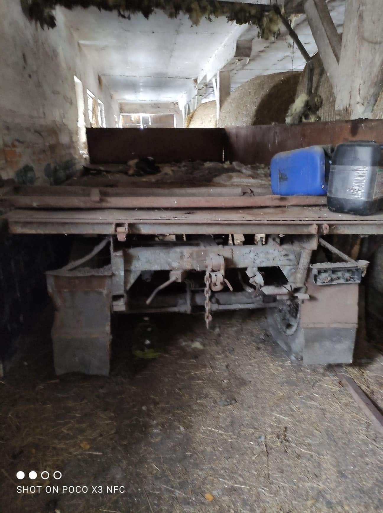

Natrafiłem na przyczepę która prawdopodobnie zakupie,lecz przed zakupem chciałbym się dowiedzieć co to za model.
Wymiary blachy na podłodze 410x206cm. Kiprowana na dwa tłoki na dwie strony, hamulce na obu osiach,kola 20 cali.
URSUS c 328

Jak koła 20 to będzie najprawdopodobniej D 45. Ja mam nowszą d732 te same wymiary ale koła balonówki 11.5

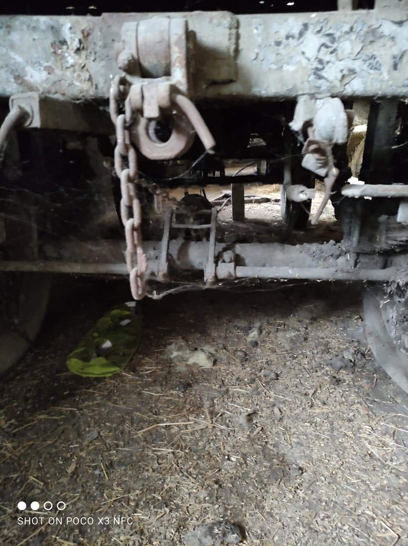

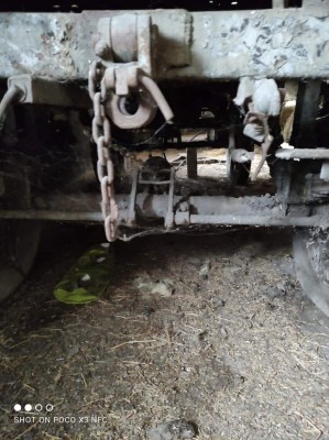

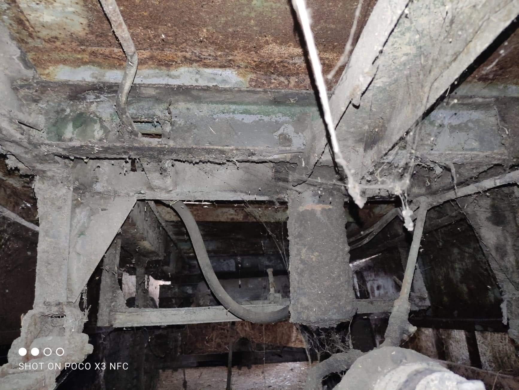

Druga sprawa jest taka że miejsce mocowania tylnego zaczepu z tyłu i rama z tyłu nie pasuje do d 45 patrząc po zdjęciach...

Przyczepa ze zdjęcia to D-35 z wczesnych lat produkcji.

Ktoś po prostu zamontował pake od D-732 dość częsty zabieg.

To nie jest D-45 , nie ta rama i umiejscowienie postojowego . Nie wiem jaki rozstaw osi , ale wymiary podłogi sugerują burty 200x410 czyli D-732
Posty: 1748
Re: Pomoc w ocenie jaki to model przyczepy
przyga Przecież D732 ma ramę dolną z ceowników hutniczych, gdzie podłużnice z ceowników są ustawione w ten sposób: ]-----[ , natomiast ta ze zdjęcia ma: [-------].

Ma tez belkę haka w pionie , a powinna być w poziomie , postojowy na tylnej osi , nie na przedniej, Zbiornik powietrza na przednim wózku a nie na tylnym .( I nie wiem czy wszystkie miały czy nie- więc nie brać pod uwagę- , brak śladów po ręcznym wywrocie). Piszę to jako użytkownik. Co do budowy ramy , masz rację .Ciekawe jaki ma rozstaw osi
