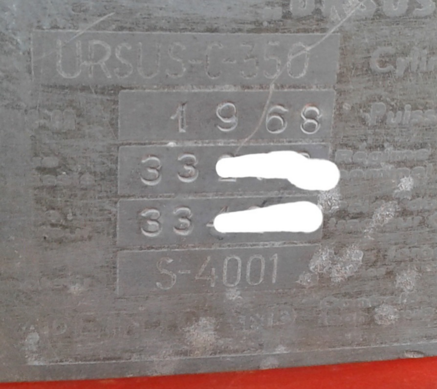

Re: Pytanie do posiadaczy zarejestrowanych C-4011
Takiego cwaniaka
jeszcze z exportu znalazlem na innym dysku
Niepasuje mi ten wzor tabliczki tylko
Niemozliwe ze byl w ogloszeniu cos sciemniasz bo juz w 2017 roku mialem ten scan tabliczki
https://retrotraktor.pl/forum/viewtopic.php?f=9&t=6160
Mam kilka tysiecy skanow tabliczek .Nie szukaj teorii spiskowych
Troche poszperalem w tabliczkach bo mi cos nie pasowalo z numeracja.
Juz na koniec roku 1969 numer silnika przegonil numer nadwozia na tabliczkach znamionowych C4011.Pozniej wzrosly moce przerobowe fabryki i numery wystrzelily do gory
Ta co zamiescilem na samej gorze z 1971r jest wystukana na 100% prawdopodobnie w POMie.Oryginalna ma calkiem inna trzcionke.
Natomiast ta z exporta to fabryczna bo wiekszosc exportow ktore mam maja taki typ tabliczek i numeracja sie zgadza.
Na exportach jakos ladnie rowno nabijali numery zauwazylem
Dobra nie zasmiecam tematu juz.
Pozdr
Pozdr
